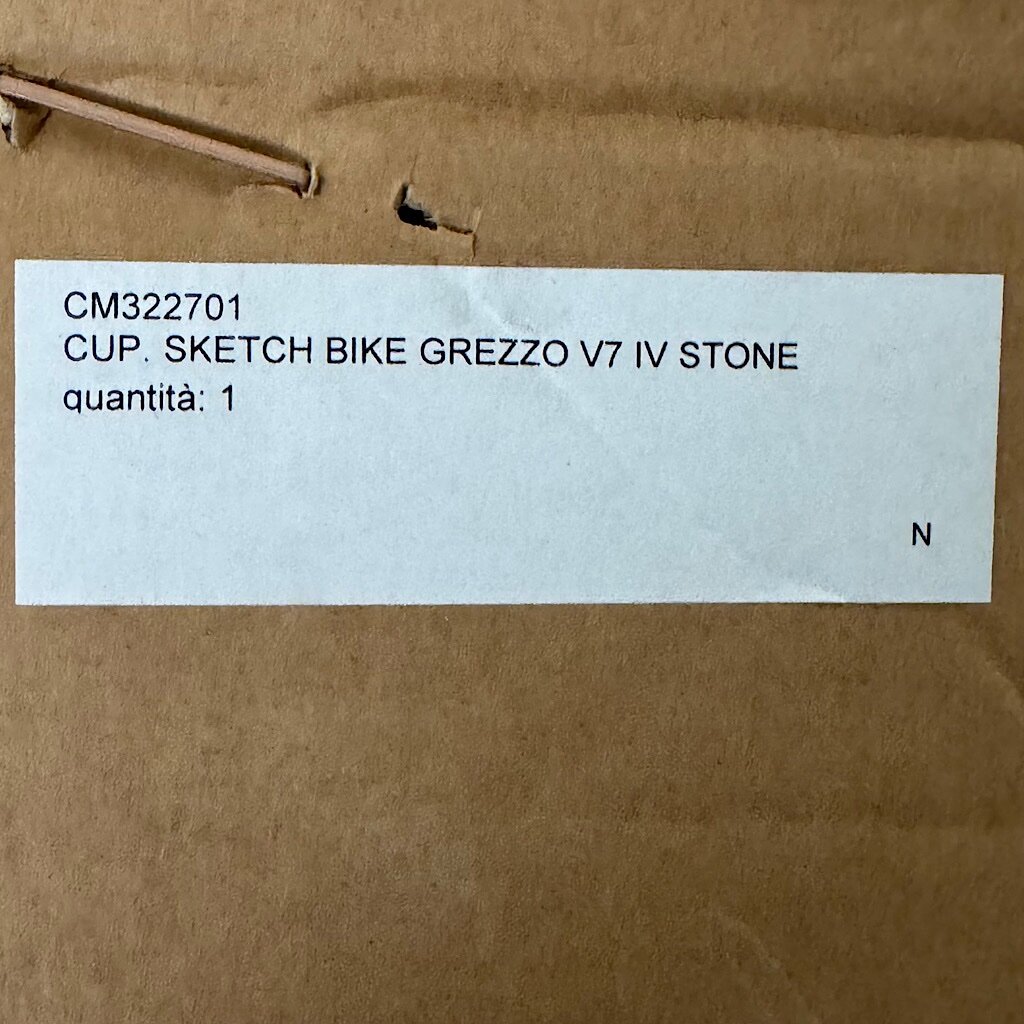

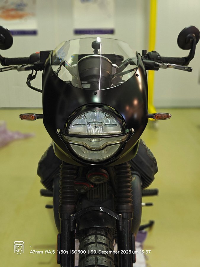

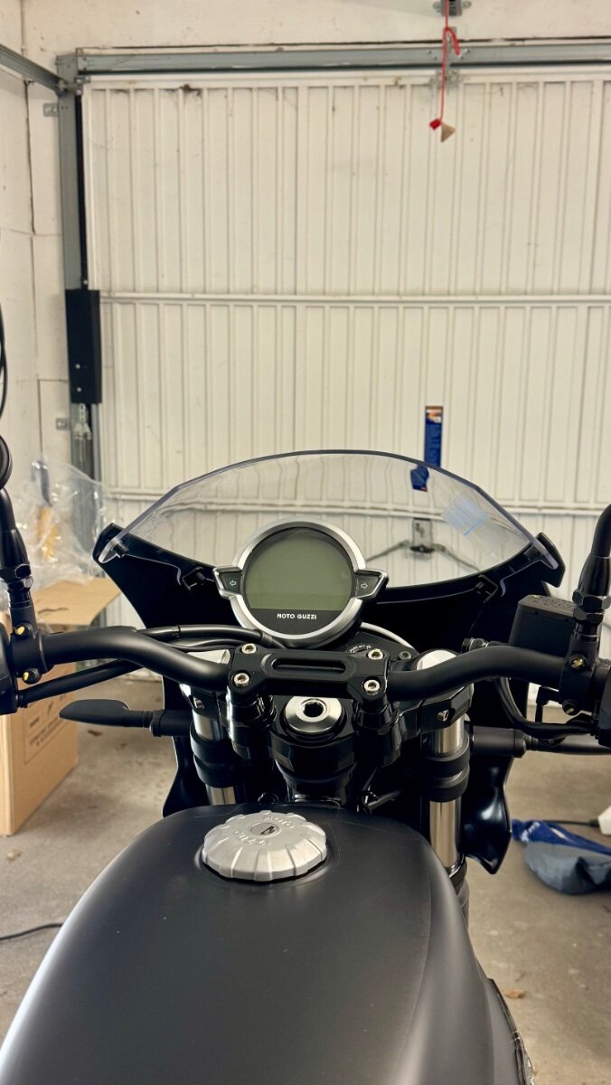

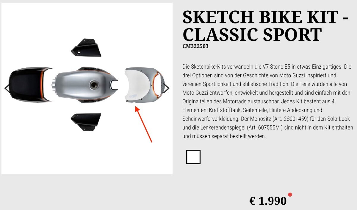

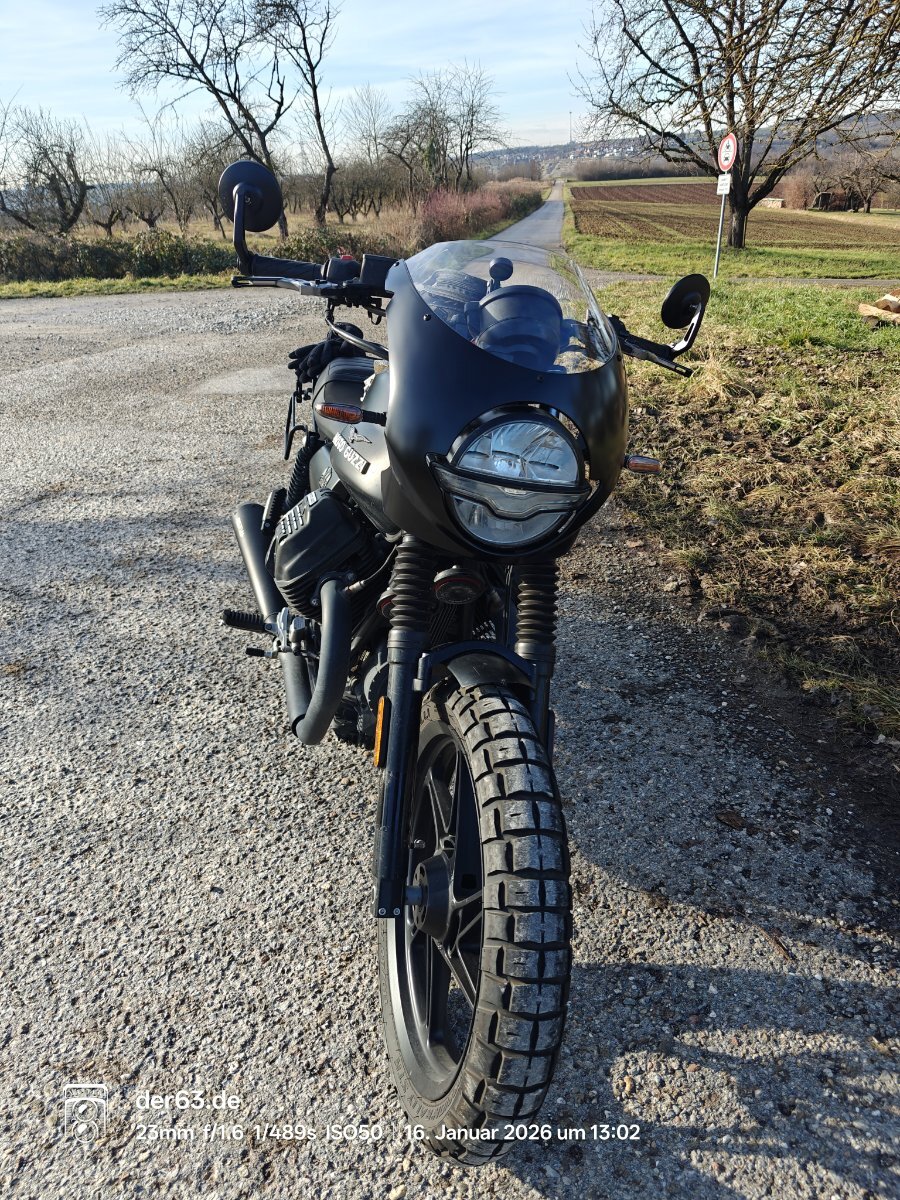

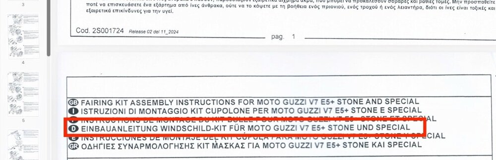

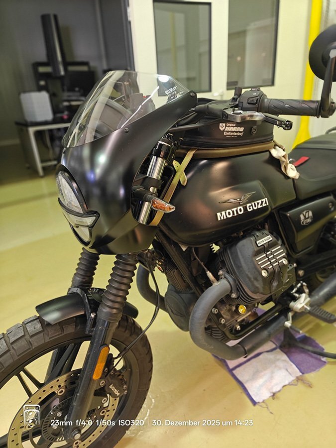

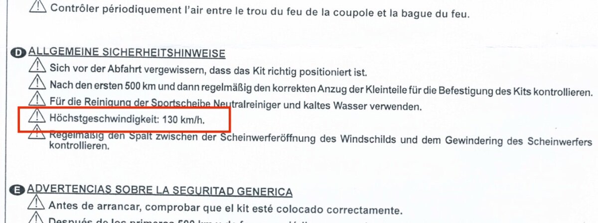

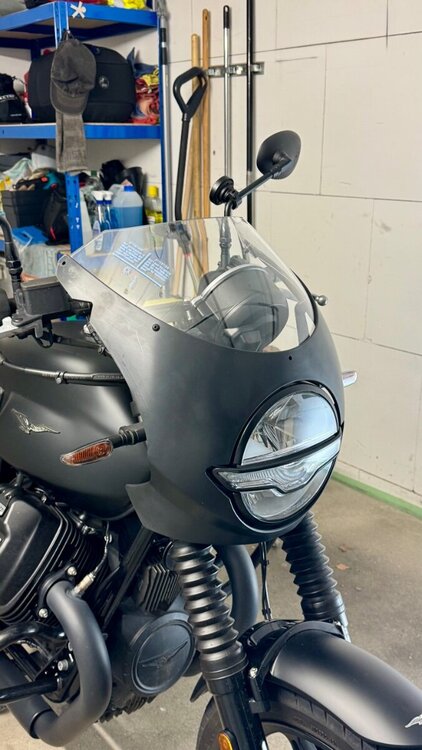

blackpulse Posted yesterday at 12:52 PM Share Posted yesterday at 12:52 PM (edited) Hier noch ein paar Erkenntnisse: Ich habe im Dezember die aktuell angebotene Frontmaske (Art.Nr. CM322701) bestellt; sie hat den dreieckigen Ausschnitt rechts. Auf dem Karton steht, dass die Verkleidung zum Sketch Bike Kit gehört, welches für die V7 Stone E5 angeboten wurde. Wenn man bei Guzzi nachschaut (https://www.motoguzzi.com/de_DE/zubehoer/fahrzeugzubehör/body/sketch-bike-kit-classic-sport-cm322503/), sieht man auf dem Bild mit der Draufsicht auf alle Teile tatsächlich diesen Ausschnitt (nicht aber auf dem Bild der Maschine mit fertig montiertem Kit?). In der meiner Bestellung beiliegenden Montageanleitung steht dann, die Maske sei für die V7 850 E5+ Stone und Special ... und dass mit der montierten Maske die Höchstgeschwindigkeit auf 130 km/h begrenzt ist ... Hier noch 2 Bilder von der Probemontage, noch nicht foliert / lackiert - mir gefällt's. Edited yesterday at 12:57 PM by blackpulse 1 Quote Link to comment Share on other sites More sharing options...
jebosc Posted 22 hours ago Share Posted 22 hours ago Jetzt aus dem Winkel... passt der Bremsflüssigkeitsbehälter in die Aussparung beim Lenkeinschlag nach links? Nur ein Gedanke, weil ich auch gerne wüsste wofür die ist.. Gruß und guten Rutsch... Jens Quote Link to comment Share on other sites More sharing options...

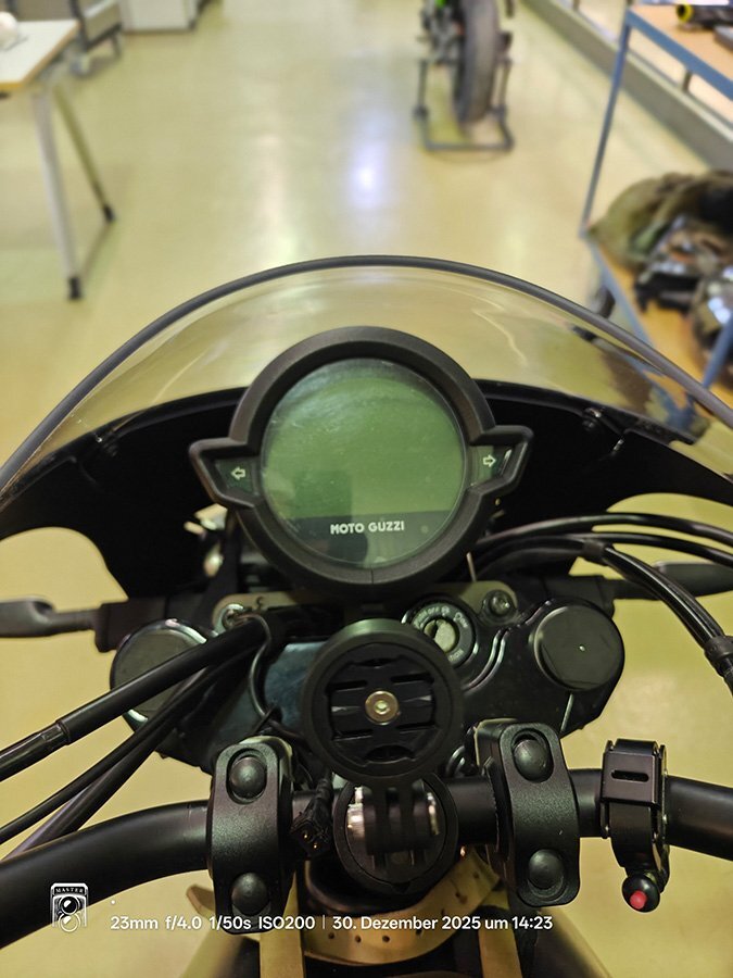

blackpulse Posted 22 hours ago Share Posted 22 hours ago Das ist kein Problem, weil die Verkleidung an der Lampenhalterung montiert wird und deshalb mitschwenkt. Sieht von hinten so aus: 1 Quote Link to comment Share on other sites More sharing options...

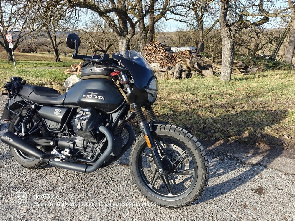

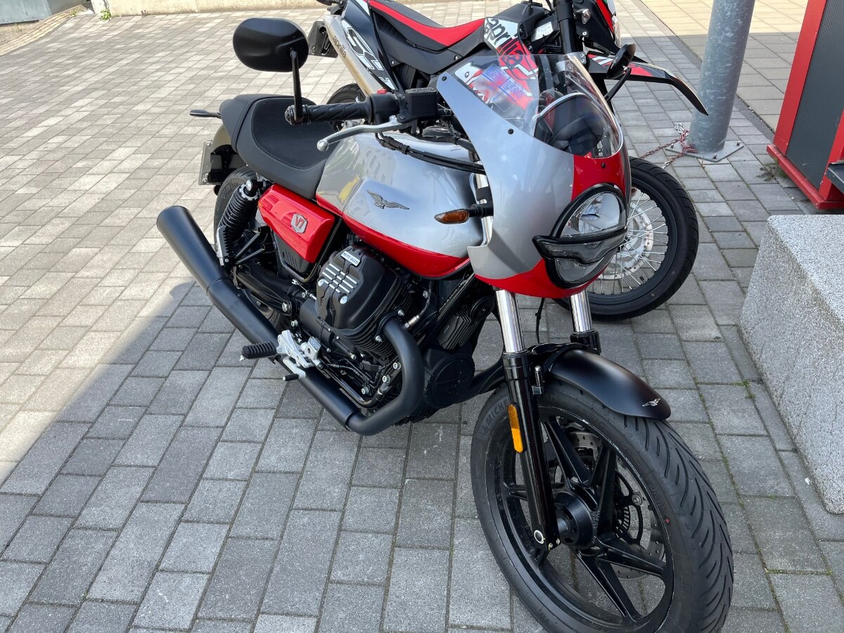

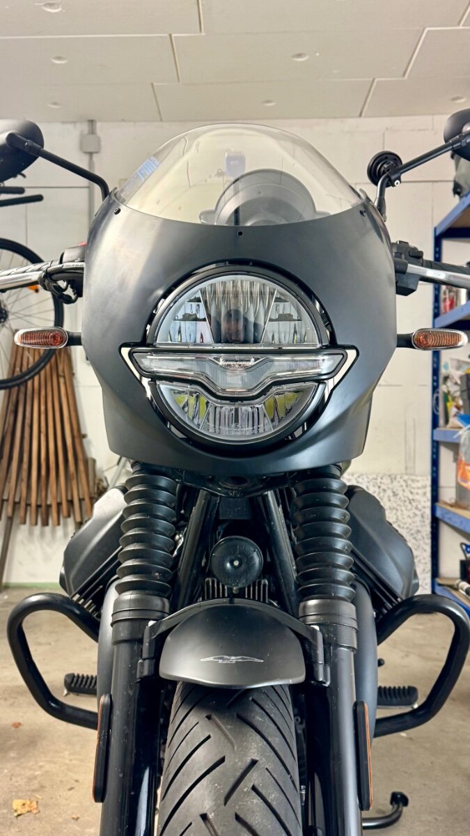

Achim Heise Posted 17 hours ago Share Posted 17 hours ago (edited) so nun hier wie versprochen die Corsa Maske im Bild auf meiner V7 Stone Bj. 22. Mein örtlicher hat zwar mit der orignalfarb-Bezeichnung nichts angefangen, aber matt Schwarz hat er gut getroffen. DLzG der 63.de Edited 17 hours ago by Achim Heise 1 Quote Link to comment Share on other sites More sharing options...
