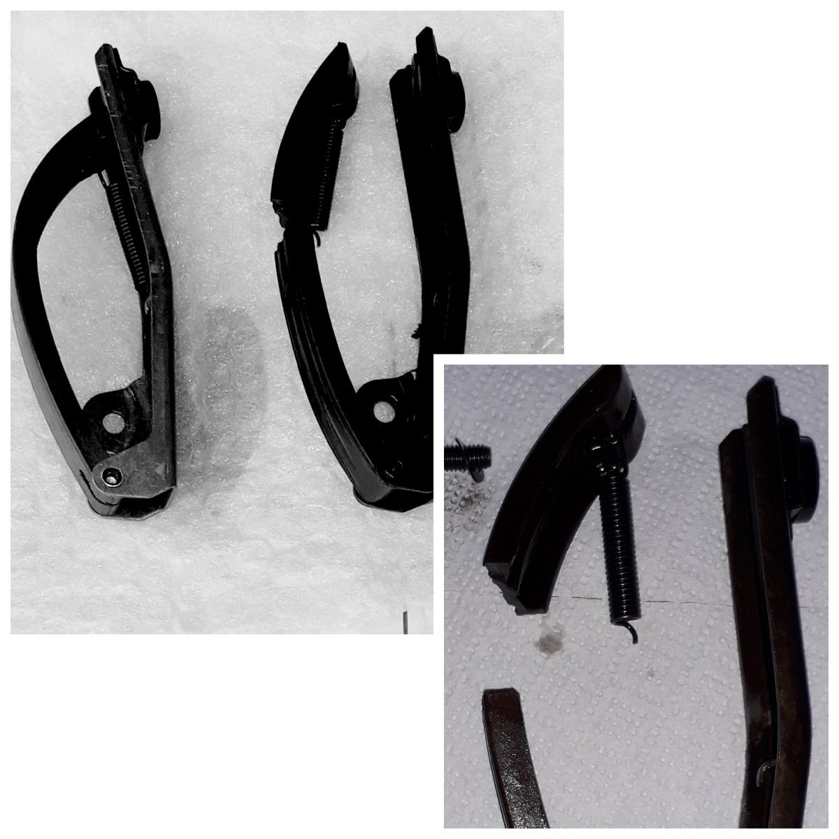

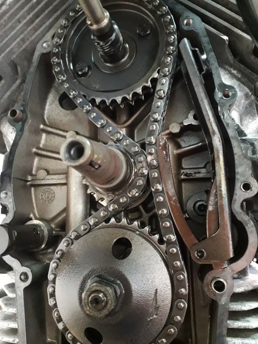

Vor ein paar Tagen kommt ein Bekannter zu mir und sagt, "du, meine V35 rasselt so komisch". Gut, ich gehe näher ran, buuuuh die rasselt nicht, die scheppert und pfeift da vorne irgendwo. Stethoskop geholt, abgehorcht, und deutlich die Steuerkette schleifen gehört. Mopped dagelassen, Kettentrieb aufgemacht und siehe da.... da hat sich doch glatt die Gleitschiene des Kettenspanners in zwei Teile zerlegt. Dieses Schadensbild habe ich bei MotoGuzzi Motoren noch nicht gesehen. Das letzte mal das ich sowas sah, war bei den ersten 1100er BMWs mit den langen Steuerketten und ensprechend langen Gleitschienen wenn einer der hydraulischen Kettenspanner was abhatte. In der Folge Kettenspanner, Kette, Deckeldichtung und auch gleich beide Simmerringe erneuert. Da sowieso eine Wartung anstand ging das in einem. ..und weil die Lichtmaschine schon draussen war, da auch gleich eine Wartung. Ein teurer Motorschaden auf Grund gerissener Steuerkette konnte glücklichweise vermieden werden, obwohl die Ersatzeile auch heftig zu Buche schlugen.3 points

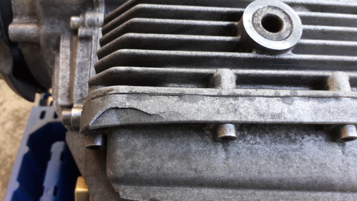

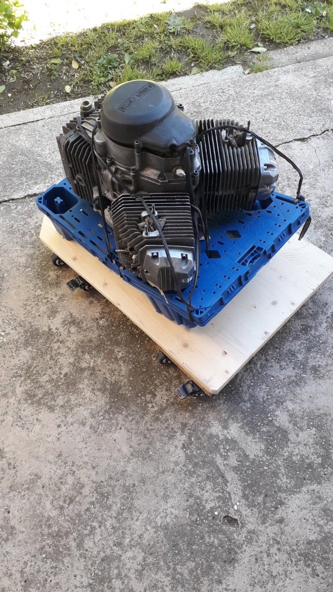

Heute kam ein gebrauchter Motor für eine V35 C bei mir an und voller Freude gings ans Auspacken. ABER, die Freude währte nur solange bis ich genauer hinsah... Rückruf beim Transporteur um den Schaden zu reklamieren, hahahaha....🤣🤣🤣🤣 Da dieser Motor schon dringend gebraucht wurde (und ich das Mopped vor Ostern raus haben will), musste eine rasche Lösung in Absprache mit dem Kunden gefunden werden. Linken Zylinderkopf habe grade ich nicht am Lager. In Übereinkunft mit dem Eigner wurde eine Schönheitsoperation mittels Flex und Poliermitteln durchgeführt. Sollte eine günstiger Zylinderkopf hereinkommen, wird er getauscht. Die Moral von der Geschichte für mich:🤨 Wieder einmal habe ich mich nicht von der ordnungsgemäßen Transportverpackung überzeugt und mir Bilder deren zeigen lassen, was sich....na ja. Aber nächstes Mal, sag ich mir.😉1 point

Ja, Kette definitiv zu lang um weiter verwendbar zu sein. Teurer Spass für den Kunden, mit allem Drum und Dran, aber Tausch unvermeidlich. Vom Zahnradbild her wäre auch ein Tausch zu erwägen gewesen, aber dann übersteigt die Reparatur den Wert des ganzen Motorrades. Ein guter gebrauchter fahrbereiter Motor kostet ein paar hundert Euro, ist fast eine Überlegung wert. Da gab es mehrere Varianten, wie @commander schrieb. Ich sah auch in den VOR 1980 Modellen (serie piccola, ich mache nur die) schon andere Kettenspanner die ich nicht zuordnen konnte und "hausgemacht" aussahen. Um konkret zu antworten, ja, zumindest die letzten 30 Jahre die ich da dran arbeite. Die Motoren, wenn reparaturbedürftig, waren dann so um die 10-15 Jahre alt, also Bjre. 1975-1985, als diese Kettenspanner eingeführt wurden.1 point
In dem Fall ist eh grad mal minimal höher als 90°, ich habe bzgl Kettentriebsauslegung mal gelernt bei Zähnezahlen unter 21 sollte er im Optimalfall mindestens 120° betragen. In der Auslegung sagt man also Zähnezahlen über 21 mindestens 90°. Unter 21 Zähnen mindestens 120°. Wobei es immer gut ist das Maximum rauszuholen. Hier also nen sehr kleines Ritzel plus wenig Umschlingung, was die Kettenlängung massiv fördert. Ergänzend dazu ist es der Nockenwellenantrieb, also eine teils schwellende oder gar wechselnde Belastungskurve weil die Ventilfedern in Verbindung mit den Nocken nicht einen gleichmäßigen Wiederstand erzeugen sondern teilweise auch "treiben". Bzgl Umschlingung musst auch mal den Antrieb von DOHC Ducati Motoren (Desmoquattro oder Testastretta) angucken. die haben extra eine Umlenkrolle zur Spannrolle um das Maximum rauszuholen. edit. das Bild von mako zeigt nen soliden Trieb!1 point
