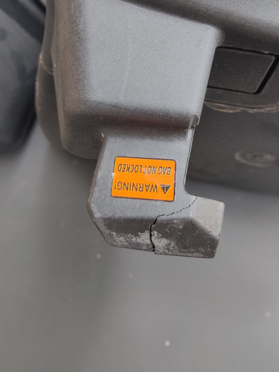

Koffer ... Das Bild unten (aufgenommen nach meiner Tour vor ein paar Tagen) ist ohne Worte ... Aber das Moped lief super! Gruß, Volker
