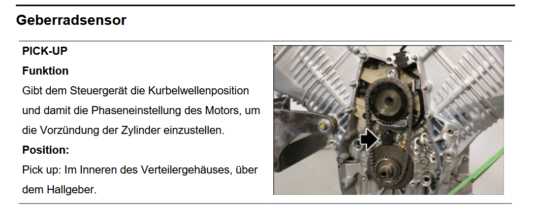

Fehler gefunden! Das Kabel des Kurbelwellensensors war nicht richtig verlegt und die Steuerkette hat es beschädigt.
