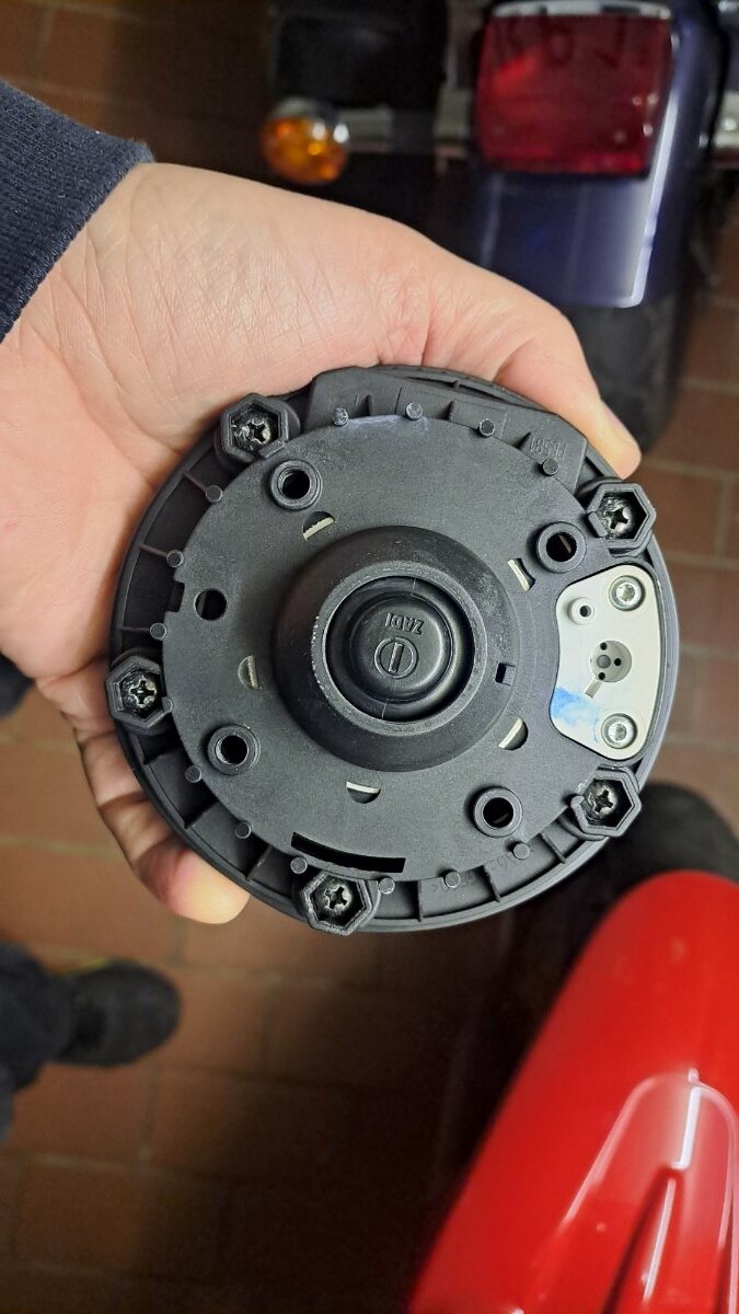

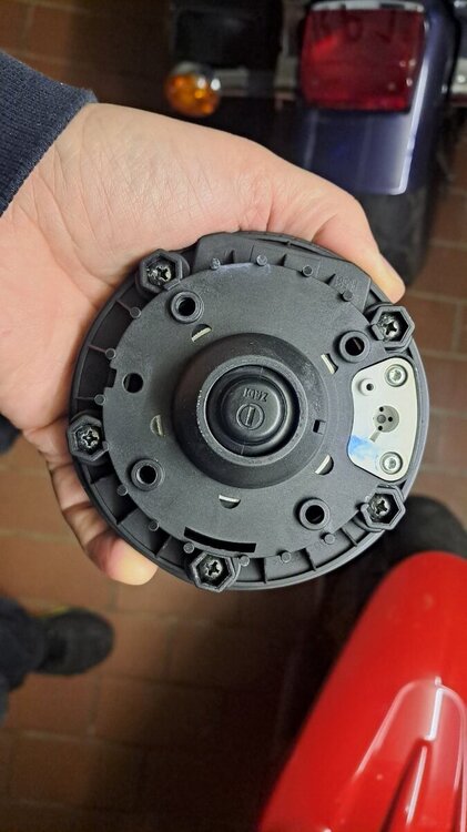

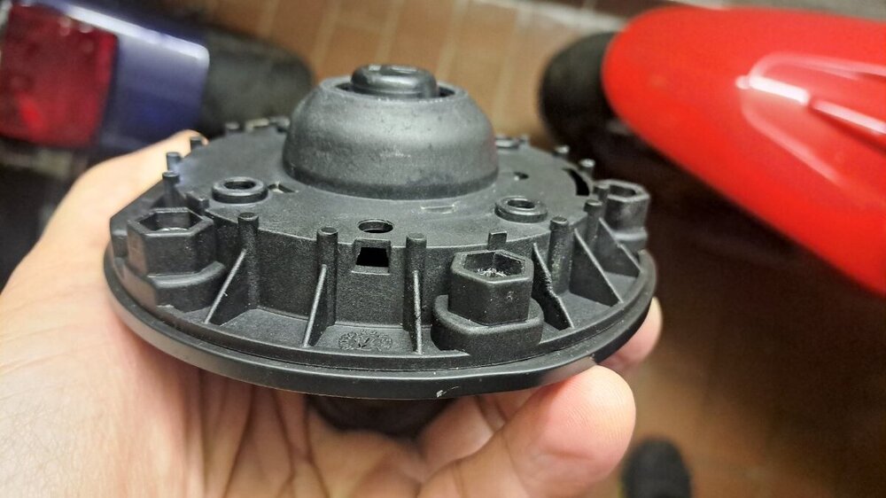

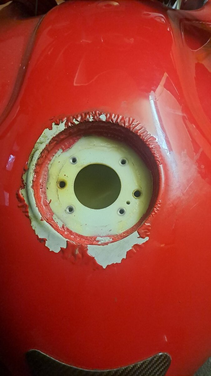

Okay, hier wird also nun versucht, der Sache mal ein wenig auf den Grund zu gehen... 1. Bild: Die vier Gewinde im Quadrat im ersten Bild halten den Tankdeckel - die sind ohnehin schon mal dicht. Die beiden größeren Löcher (halbwegs horizontal) führen in abgeschlossenen GFK-Leitungen runter zur Kraftstoffpumpe. Hier wird anscheinend Luft gezogen? Das kleine Loch ist offenbar für ein Ventil (das weiße Ding an der Unterseite des Tankdeckels). 2. Bild: Der Tankdeckel ruht auf 4 kleinen Sockeln für die Befestigungsschrauben. Zwischen dem Tankdeckel und dem GFK des Tanks bleibt also ein ca. 1 mm breiter Luftspalt, aus dem die beiden Leitungen zur Kraftstoffpumpe ziehen können? Weil keine Dichtung zwischen dem großen, runden Loch in der Mitte des GFK-Tanks und dem Tankstutzen in der Mitte des Deckels vorhanden ist, kann der Raum zwischen Tank und Deckel gar nicht dicht sein und soll es anscheinend konstruktiv auch nicht sein. 3.Bild: Das scheint mir bestätigt zu werden durch die kleine Öffnung vorne in der Mitte sowie die Verriegelung rechts, welche Luft zwischen Spalt und Außenbereich des Tankdeckels zirkulieren lassen. Bei hinreichender Schräglage oder wenn das Motorrad hinfällt, würde m.E. zwangsläufig Benzin durch die vielen Luftspalte in den Außenbereich des Tankdeckels schwappen. Hier steht dem Benzin dann nur noch die dünne Gummidichtung im Weg, die den Tankdeckel gegen die Lackierung des Tanks mehr schlecht als recht abdichtet und ringförmig um den Tankdeckel verläuft (etwa da, wo mein kleiner Finger hinzeigt). 4.Bild: Wenn ich den Tankdeckel locker in die Öffnung dafür einlege, also ohne Festschrauben, dann hat er nach allen Seiten hin ca. 1 Millimeter Spiel! Au weia... Fazit: Nach meiner Auffassung kann diese Konstruktion gar nicht dicht gegen Benzin sein und konnte es nie sein. Kann mir bitte ein Motorradschrauber oder Ingenieur mal erklären, was die Konstrukteure sich dabei gedacht haben? Meine alte Else hat einen primitiven Schraubverschluss wie an einem Marmeladenglas und der ist dicht! Sie hat zugegeben auch einen relativ druckfesten Tank aus Stahl, gewölbt in Tropfenform, also sehr widerstandsfähig. Obwohl ich verstehe, das der Tank eine Be- und Entlüftung braucht, scheint mir das eine sehr komplizierte und fehleranfällige Konstruktion zu sein. Was mich verblüfft ist, dass dieser Fehler mit dem aufquellenden und abplatzenden Lack doch schon Tausende von Malen aufgetreten sein sollte bei Brevas, Grisos, Stelvios usw.? Bin ich denn der Einzige, dem das passiert ist? Ich hoffe, dass jemand da mal ein wenig Licht ins Dunkel bringen kann, danke dafür im voraus! Bernd
