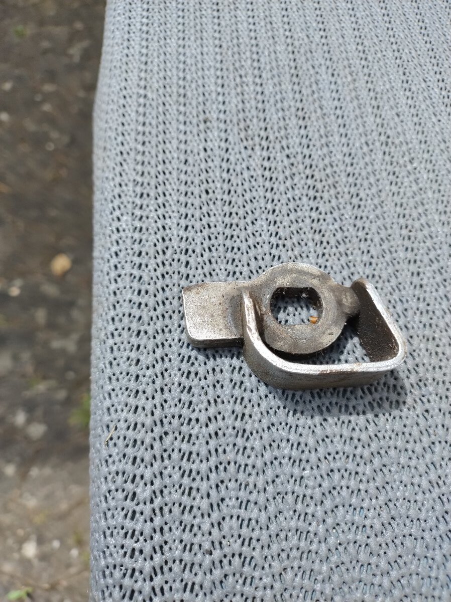

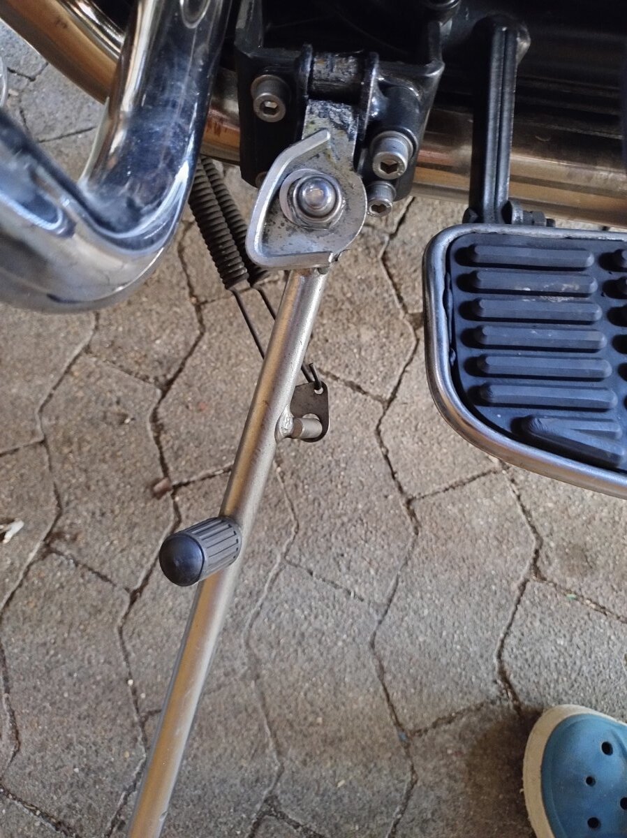

Ich denke das das Nasenteil in der Aufnahme des Ständer unter dem gewinde verbogen ist, da hilft nur ein neues Teil

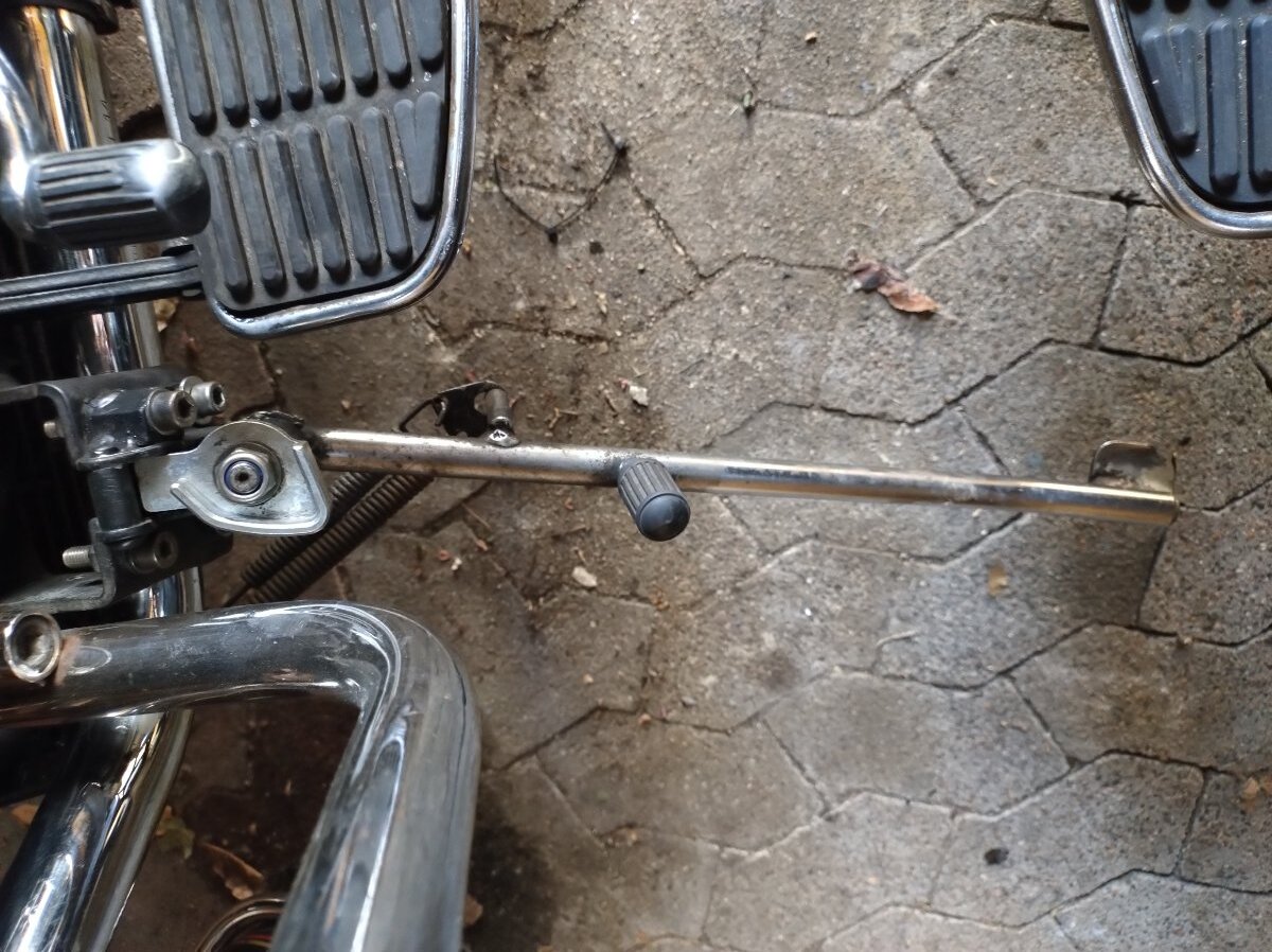

Ja, die Teileliste habe ich angeschaut. Es fehlt kein Teil.... Ich gehe mal dem Hinweis von gersheim-guzzi nach und baue den Seitenständer aus. Vielleicht hat sich ein Teil durch das Rückwärtsschieben verbogen, ist ja doch ein guter Hebelarm, obwohl der Seitenständer-Fuß gerutscht ist!? War Betonsteinpflaster mit Fugen! Im Zweifelsfall versuchen, den Ständerarm zu richten oder ein Gebrauchtteil zu bekommen....

Ja, die Nase war schon vorher ein wenig verschlissen.... Neu ist das verstärkte "Einsinken" der Nase auf die Halterungsbasis bei eingerasteter Nase und seitlichem Absetzen der Maschine mit dem Effekt, dass die Signora mit 40 Grad Schräglage sehr topplastig wird. Dies war vor dem Auto-Ditsch nicht....
