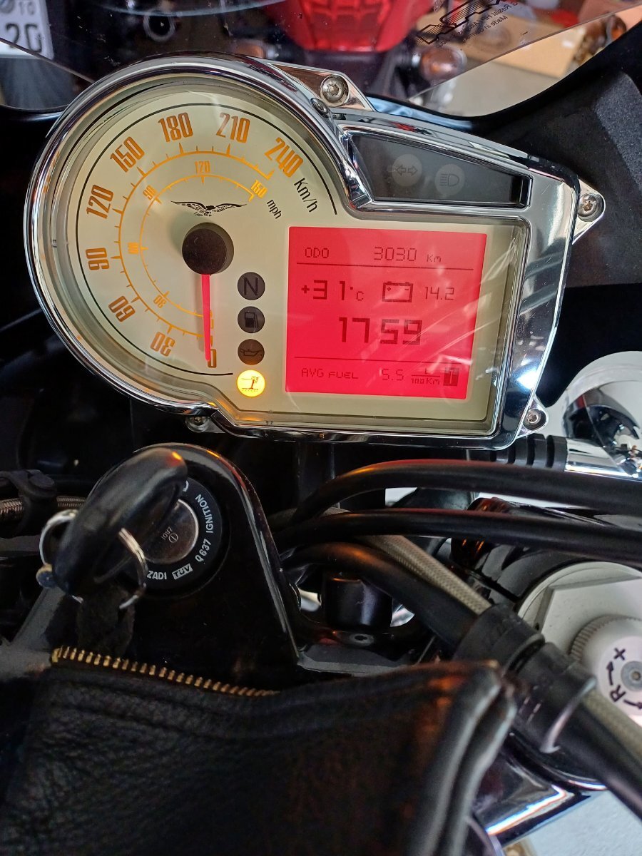

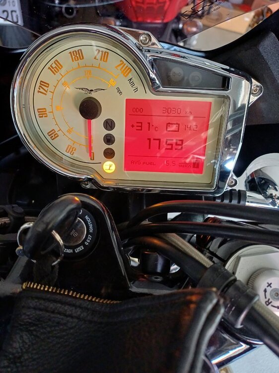

Scho wieder 3Tkm mit den neuen Reifen und dem neuen Dashboard gefahren. gestern a kleine Hausrunde gedreht, war sehr warm. Grüße aus den Buckeln Reiner

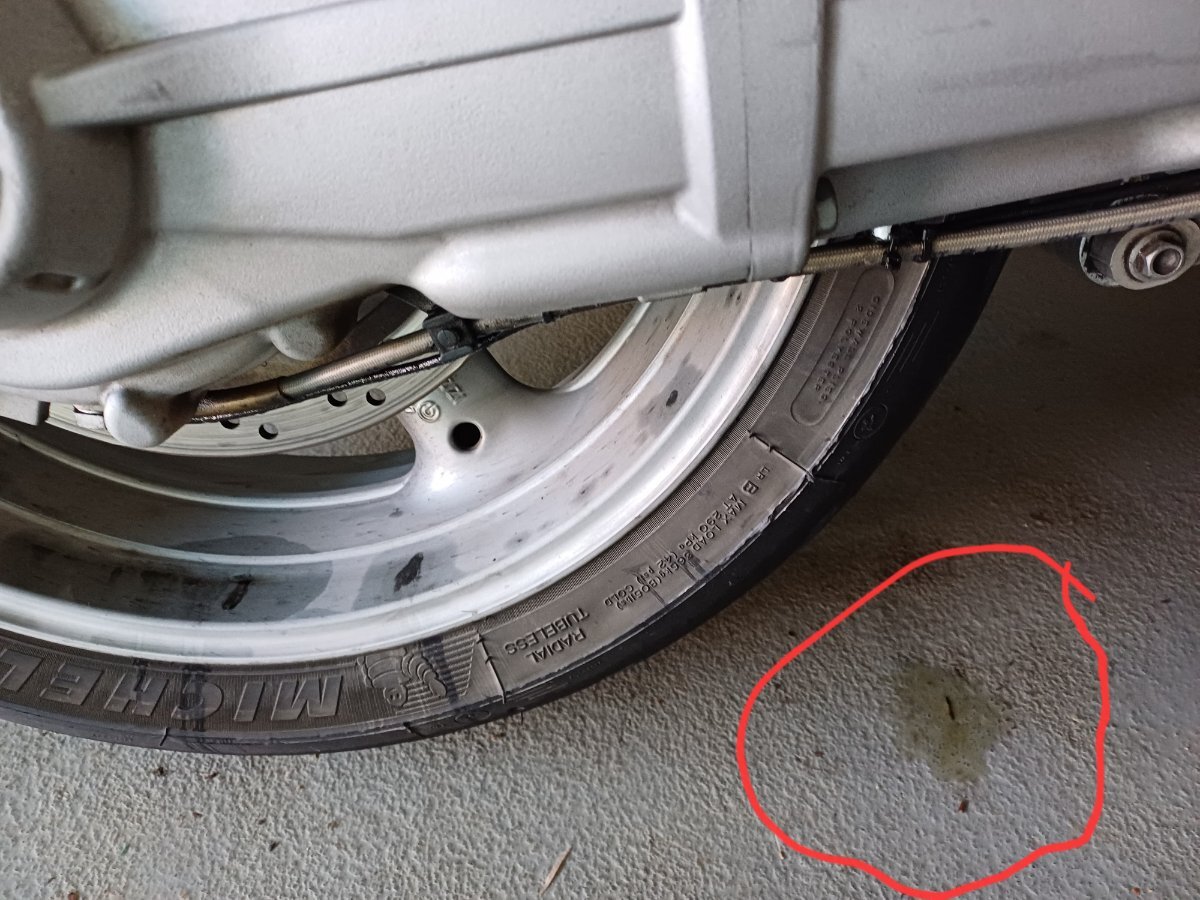

Moin, zusammen ne kleine Unschärfe tritt wieder auf, die sollt i kommende Woche beheben. Grisolde sippt wieder aus dem Kardan, unten dran am Kabelhalter. den Kabelhalter in der Mitte hatte ich ja schon repariert, jetzt drückt es das Öl beim Vordersten raus. Bin gespannt wo dann der nächste Punkt ist, irgendwann muss doch Alles dicht sein, bei der Bellagio ist es doch auch dicht. Anbei no die Bildle dazu. Grüße aus den Buckeln Reiner
Hallo Solo, m. Mn. nach kann das eigentlich nur an der Schaltwelle bzw an den Schaltgabeln liegen (verbogen oder verschlissen). Letztendlich ist es aber egal, denn ohne das Getriebe zu öffnen, wird man wohl kaum weiterkommen. Aber ich bin kein Guzzi-Getriebe-Spezialist, vielleicht gibt es auch eine andere Lösung. Gruß Thilo
