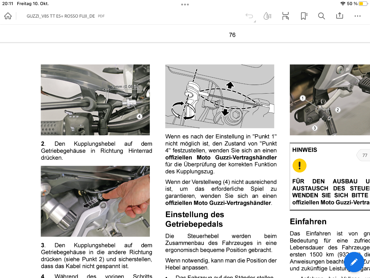

Moin, schau zuerst einmal an Deinen Kupplungshebel, ob das Spiel von 3-4 mm vorhanden ist... und bitte eine Rückmeldung... nur die Ruhe bewahren Gruß Holger -

Moin. Ich würde erstmal nach dem Kupplungszug schauen. Eventuell einstellen. Ist bei meinen Guzzis jedenfalls oft die Ursache. Gruß Boris -

Moin, bei meiner V85 lässt sich der 1.Gang aus dem Leerlauf nicht einlegen. Sie hat jetzt 6,8 tkm runter und von Anfang an Anfang war es im 1.Gang / Neutral / 2.Gang immer „schwere Schaltarbeit“ aber es ging und hat mich nicht gestört. Aber jetzt muss ich erst in den 2. schalten, um dann mit Nachdruck in den 1. zu kommen. Teilweise macht es dann wieder Probleme in den Leerlauf zu kommen. „Charakter“ hat mich bisher nicht gestört, aber das ist zuviel. Ich wäre dankbar für einen Tipp - wer kennt das Problem und hat eine Lösung? Gruß Armin
