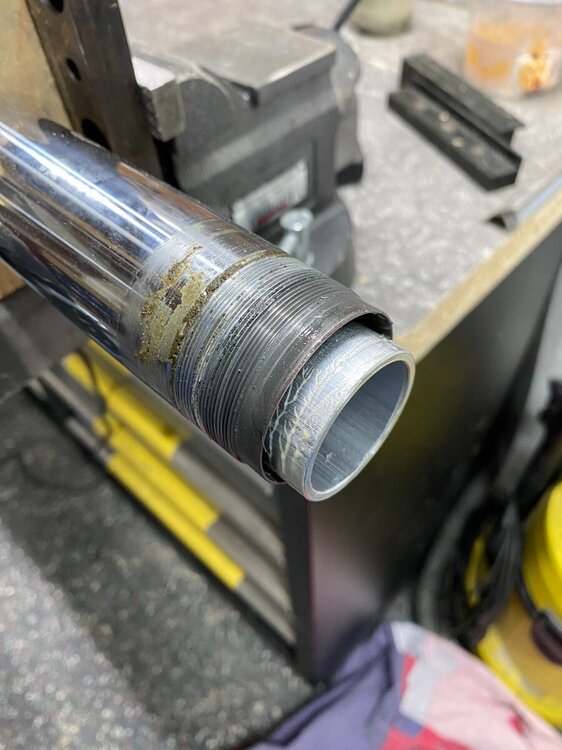

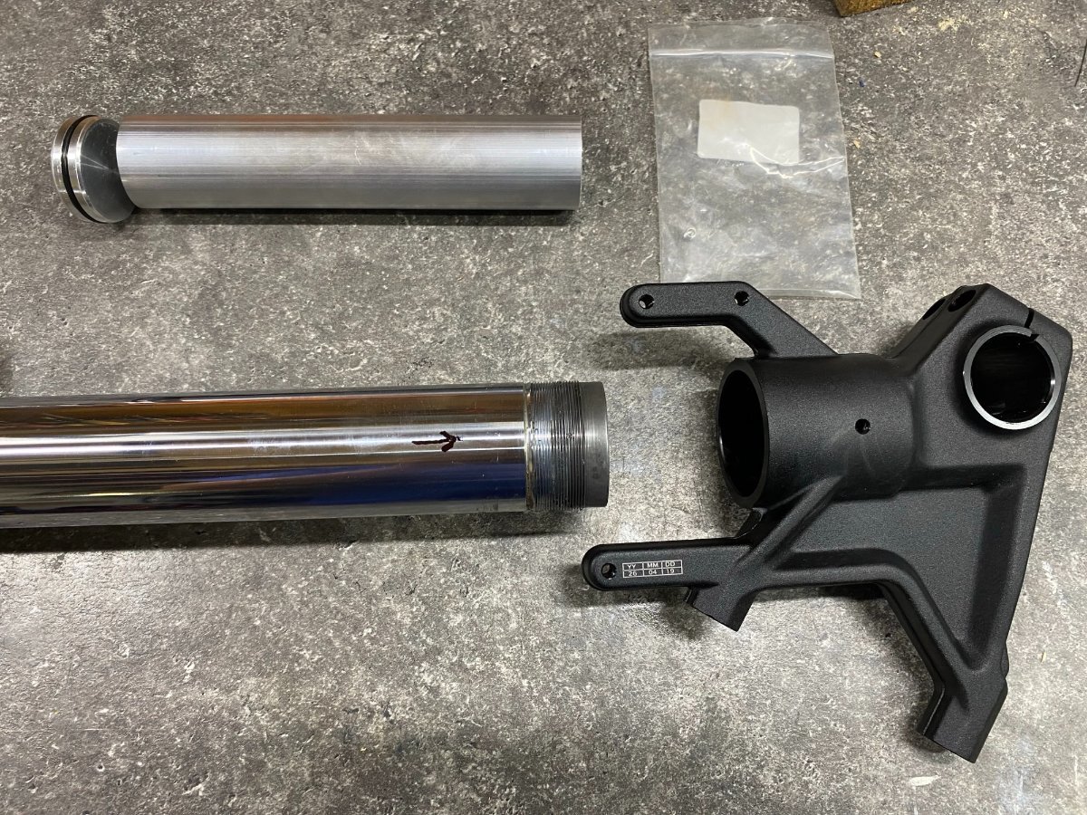

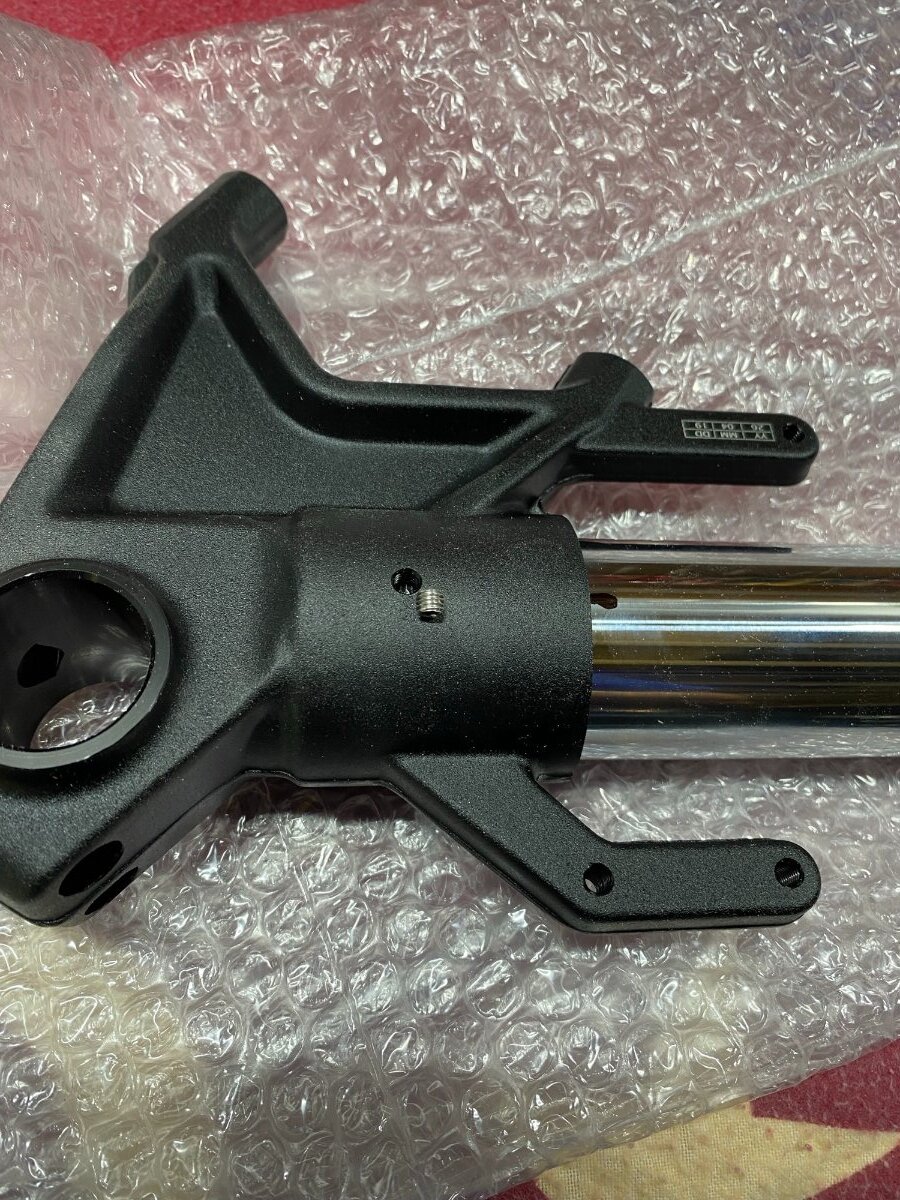

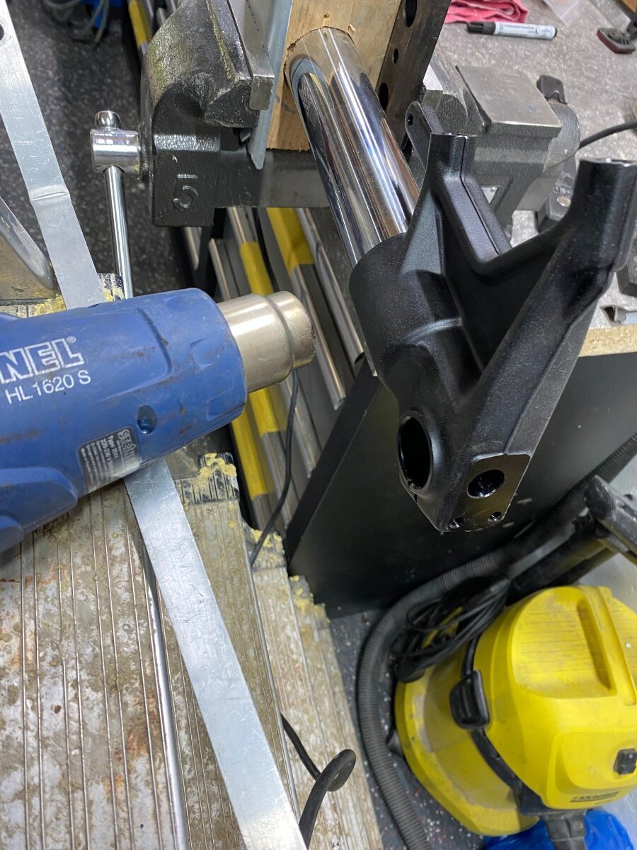

  2. Hallo, Um bei der V100 / Stelvio, eine z.B. Matris- oder Andreani Cartridge einzubauen, müßte man in den linken Gabelholm ein "Fork Tube Bottom Cap" einbauen. Wer sich mit dem Thema mal beschäftigt hat, weiß was gemeint ist. Kurz, textlich beschrieben, wie man es tun könnte: Ein Stück Holz, 46mm Loch rein und durchsägen. Ca 2-5mm Spalt raussägen, dass es klemmen kann. Dann nach einer Madenschraube am Gabelfuß suchen und dieses entfernen. Dann ordentlich warm/heiß machen und mit der Achse im Fuß, heraus drehen. Aufpassen, Alu frisst sich manchmal fest und das ist nicht gut für das Alugewinde im Fuß. Also - alles auf eigene Gefahr hier ☝️ Augenmerk: Die Körnung für die Madenschraube, welche im Stahlgewinde des Holmes ist, könnte das Stahlgewinde an dieser Stelle leicht verdrücken. Dadurch könnte das Alugewinde im Fuß, ebenfalls beim Rausschrauben beschädigt werden. Ausgangszustand Madenschraube (war sehr einfach zu entfernen, nicht eingeklebt) Mit Holzklotz im Schraubstock geklemmt. Mit Heißluftfön ca 15min erhitzt. Beim Lösen, nach 2 Umdrehungen, wieder mit Heißluftfön erwärmt. Nach weiteren 2-3 weiteren Umdrehungen, wieder erwärmt. Immer wenn es etwas schwerer geht, erneut erwärmen. Es waren 17 Umdrehungen, dann war der Fuß ab. Das Gewinde war nicht- bzw. nur "leicht" eingeklebt. Beim Zusammenbau soll man hochfeste Schraubensicherung verwenden. Sollte man das wieder lösen wollen, braucht man eventuell eine Lötlampe. Denn nach Datenblatt von z.B. Loctite 638 ist Demontage erst nach Erhitzen auf 230°C möglich. Komplett zerlegt. "Fork Tube Bottom Cap" kommt zwischen Fuß und Holm. Die Aluhülse und die Kappe wird nicht mehr benötigt. Dort saß bislang die Feder des linken Holmes auf. Einbau dann entsprechend der Montageanleitung von Andreani oder Matris oder oder oder ... Schöne Grüße Frank
