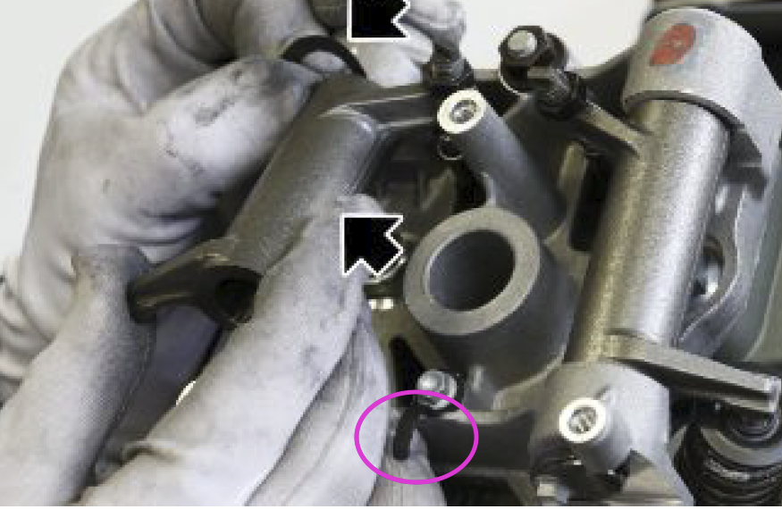

Wie erwähnt ist mir bei der Ventilspielkontrolle nichts aufgefallen. Allerdings habe ich anschließend das Öl für den Wechsel warmgefahren. Denkbar, dass ich bei Montage der Ventildeckel eine der Laschen abgebrochen habe. Durch den Ölrücklauf wurde sie dann runtergespült. Und nur 10min. später hängt sie schon am Magnet. Hm. Verdammt, ich glaube ich checke später nochmal die Ventildeckel. Sind ja schnell ab. Beim Durchgehen des Werkstatthandbuchs ist mir kein ähnliches Teil aufgefallen. Ausser vielleicht etwas vom Steuerkettenspanner. Aber das Teil sieht dieser Masseverbindung doch schon sehr ähnlich:
Wie könnte so ein Teil vom Zylinderkopf durch die Ölkanäle zur Ablasschraube gelangen. Kann ich mir beim besten Willen nicht vorstellen. Ölmessstab?

Der Klassiker: Heute beim Ölwechsel lachte mich plötzlich dieses Bruchstück einer schwarzen Blechlasche an. Hing am Magnet der Ablaßschraube. Erinnert mich an die Federbleche, die unter den Ventilhauben sitzen (Masseverbindung). Diese waren aber intakt. Kommt das jemandem bekannt vor? 2022er V7 850
