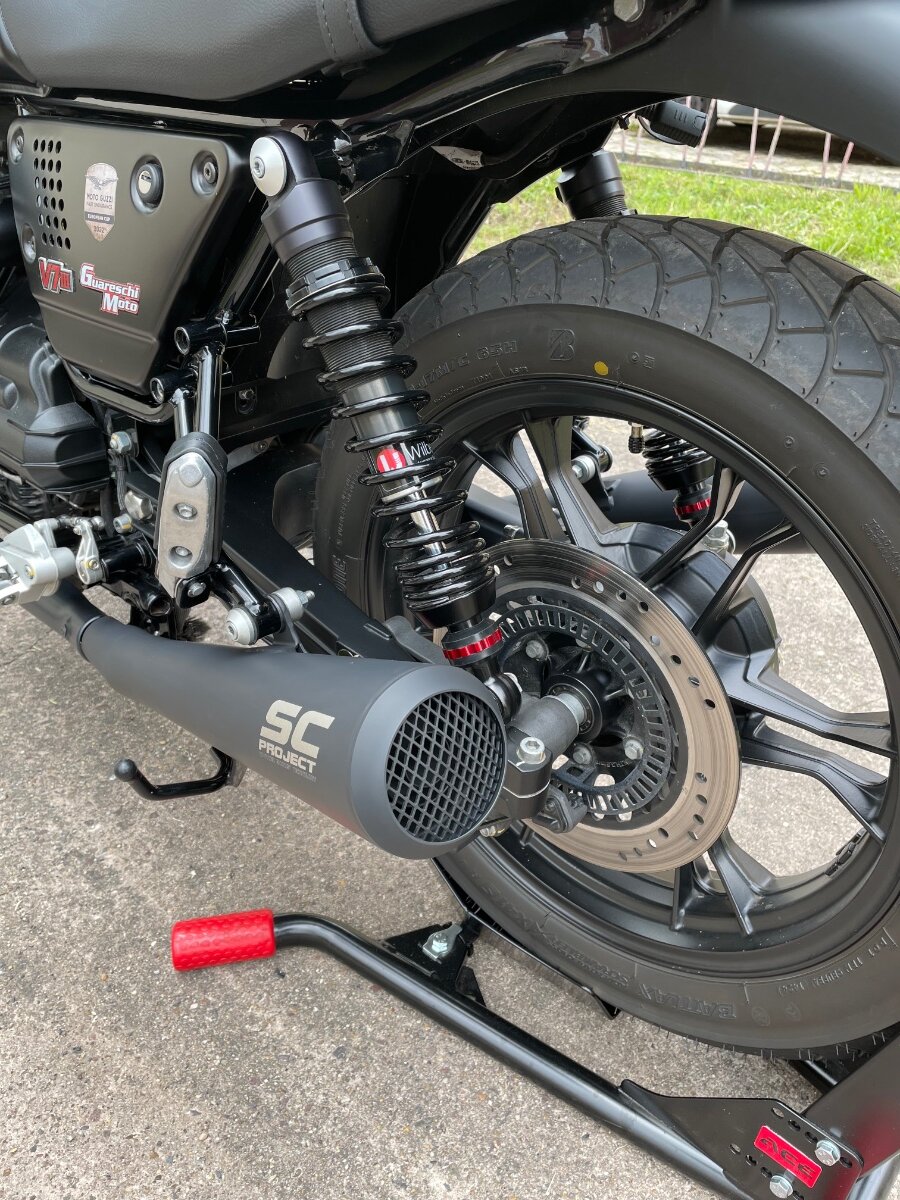

  3. Hallo Christian @Lassard bei deinen „Vorgaben“ würde ich den Originalen dran lassen. Mistral und Agostini bollern lauter. Wie Holger schreibt, du könntest mit Mistral, Alice (sehr nett) Mail: info@mistralspecialparts.it Kontakt aufnehmen und erfragen, ob Sonderanfertigung möglich ist. Aber das wird einiges kosten - ohne Moos nix los😉 Ich habe aber einen anderen Tipp für dich, schau mal bei SC Projekt für die V7 Tre. Den Conico Racer (konisch) gibt’s in mattschwarz oder Satin Edelstahl. Ich habe mir gerade den Conico 70s gegönnt mit dem kantigen Endstück. Der SC ist nicht lauter als der Originale, nur das Blubbern ist definierter und die Verarbeitung ist erste Sahne. Auch ist die Schelle hinter der Blende verdeckt…feine Ware👍 Grüße Torsten

  10. Lassard, wenn Du zu MISTRAL schreibst...an die Alice...dann kannst Du Dir auch etwas leisere Töpfe machen lassen, mit etwas mehr Dämm-Material. oder mir vorab schreiben, bekommst dann Details Gruß Holger

  12. Bei Endschalldämpfern für E4-Motorrädern (z.B. V7 III, V85TT E4) ist der DB-Eater zumindest bei Mistral- und Agostini-Tüten noch herausnehmbar.

  17. Darum sag ich ja, -> ori. Auspuff.

  21. Tja, "leise" Endschallfämpfer zu bekommen ist so eine Sache. Seit kurzem müssen die DB-Eater immer fest installiert sein, der Markt möchte aber nicht die Fans der Brülltüten verlieren. Ergo wird ab Werk bei manchen Herstellern eine mindere Qualität Dämmung verbaut, die nicht besonders lange hält und damit der Endschalldämpfer relativ flott lauter und "kerniger" wird. Ein angestrebter Mangel... solange bis die Rennleitung die Lautstärke misst und der Endtopf die vom Hersteller angegebenen Werte nicht mehr erreicht. Hier blicken wir in Richtung Hersteller Endtöpfe Italiener und Amerikaner. Bei den älteren Endschalldämpfern, mit herausnehmbaren DB-Eater, ist meisst eine bessere Dämmung verbaut, sie hält länger. Und da kann man sich mit etwas handwerklichem Geschick den DB-Eater verändern, also die Löcher verschließen oder verkleinern, um ihn leiser zu machen. Da muss man aber evtl. mit etwas mehr Rückstau rechnen. Das kann man auch bei einem konischen Mistral machen. Damit wirst du vermutlich leiser als OEM. Die DB-Eater kann man dort sogar einzeln nachkaufen, falls man mal einen "zerbastelt" hat. Nach meinen Erfahrungen haben Mivv, Storm und Ixil langlebige Dämmungen aber sind ohne DB-Eater asozial laut. Eine weitere Möglichkeit wären Klappenanlagen, welche im verschlossenen Modus wirklich _sehr_ leise sind. Die belasten jedoch den Geldbeutel ziemlich und oft ist der wechselnde Rückstauwert ein Problem für das Motormapping bzw. die Vergasereinstellung, wenn nicht über einen "Commander" mit der Klappensteuerung gekoppelt. PS: "Guggl" hier im Forum könnte dich perfekt zum Thema E-Motorrad beraten.

  23. Ich empfehle dir den original Auspuff. Alles andere wäre zu laut. Für den Kaufpreis kannst du eine Reise machen, nach Mandello zum Beispiel.
  24. Hallo, es gibt ja die Agostini und die Mistral Auspufftöpfe zu kaufen. Jetzt habe ich mir mehrere youtube Videos angesehen, aber der Sound von Videos ist halt nicht wie in echt daneben stehen. Da ich mit meiner V7 auch mal in die Arbeit (Schichtarbeiter) fahren will, bedeutet dass wenn ich Frühschicht habe eine sehr frühe Abfahrt. Nämlich 5:00 Uhr morgens. Ich glaube ihr versteht worauf ich hinaus will, ich will es mir nicht mit den Nachbarn die zum Teil kleine Kinder haben verderben😡
