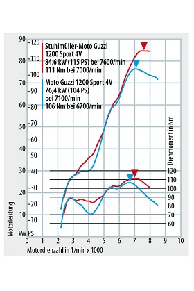

Was mich sehr gewundert hat: mit dem lang ausgelegten 5. Gang bin ich nur auf knapp 150 km/h gekommen, dann war echt Schluss, keine Kraft für Vortrieb mehr ... musste für die 170 also in den 4. Gang runter. Ist das bei Euch auch so ...?
Das ist leider die einzige Schwachstelle der Guzzi, Konzeptbedingt(und vielleicht um auch die Lautstärke bei der Messung zu reduzieren) haben eigentlich alle Guzzen ein Leistungs/Drehmomentloch zwischen 3000 und 5000 U/min.
Hab hier ein Leistungsdiagramm einer 1200 Sport:Leistungsdiagramm Guzzi Sport 1200 8V.jpg
Wie zu sehen ist fällt das Drehmoment um fast 20Nm!!! ab, das würde dann den Wert einer 800er oder so entsprechen. Wie auch in diesem Diagramm zu sehen ist, versuchen diverse Tuning Firmen dieses loch etwas zu füllen. Feht aber moistens nur mit anderen Nockenwellen und angepassten Steuerzeiten sowie optimierung der Einspritzung und Abgasführung.
