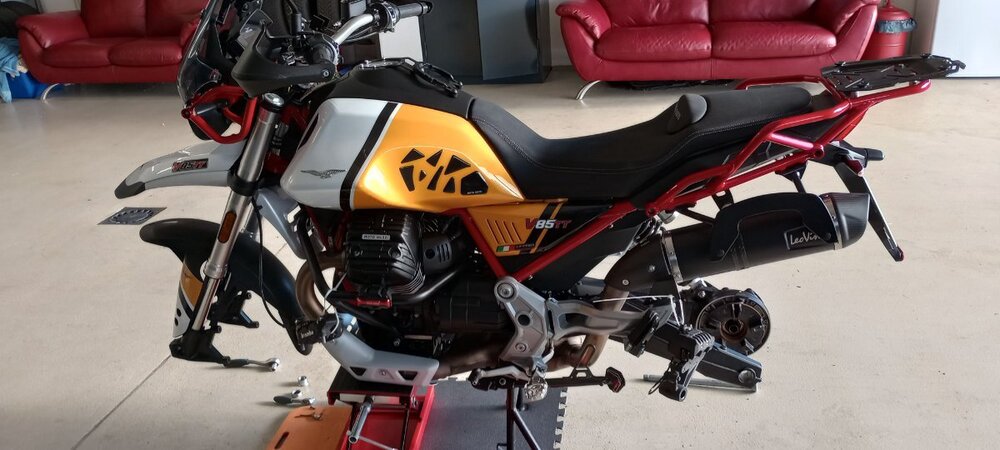

Krachbum Posted April 15 Share Posted April 15 Hi zusammen, Was macht ihr an der V85TT: Hauptständer oder gibt es dafür einen Montageständer den ihr empfehlen würdet? Ich lese öfters über Stein-dinse. Passt der an der V85? Benutzt den jemand oder baut ihr pauschal den Hauptstander dran? Ist bei dem Selbstanbau direkt die Garantie weg? Gruß Krachi Quote Link to comment Share on other sites More sharing options...

ackerdiesel Posted April 15 Share Posted April 15 Ich habe keinen Haupständer. Eigentlich nur, weil der Hauptständer früher aufsetzt als die Fussrasten und aus optischen Gründen. Kette pflegen musst du ja nicht und für Hinterrad Demontage/Montage etc. nutze ich einen Becker Technik Lifter. Der für die BMW 1200S passt mit 9,5mm Adapter. Quote Link to comment Share on other sites More sharing options...

Saschi73 Posted April 15 Share Posted April 15 Habe aber auch gleich beim Kauf einen Hauptständer mit bestellt. Welcher Montageständer bei der V85 Passt oder einen Passenden für sie gibt weiß ich nicht. Habe aber noch so einen Scheren heber für unter die Ölwanne. Quote Link to comment Share on other sites More sharing options...

matze07338 Posted April 23 Share Posted April 23 Der Anbau ist etwas fummelig. Die beiden Bolzen zur Verbindung mit dem Rahmen müssen von innen, mit sehr wenig Platz zum Vorschalldämpfer, reingefummelt werden. Das Einhängen der Federn geht am Einfachsten, wenn man das Motorrad nach hinten abstützt/fixiert und den Federhaken mit dem Spanngurt nach hinten zieht. Da gibt es ein Video bei YT. Mir ist nicht ganz klar, wieso die Garantie durch den Anbau eines Originalteiles erlöschen soll. Aber dazu sage ich nichts, heutzutage ist ja alles möglich. Bei dem ersten an mich gelieferten Ständer waren die Bolzen zum Befestigen am Rahmen aber gar nicht erst dabei. Das spart man sich direkt nach dem Auspacken die anstrengende Montagearbeit...,😬😞☹️ 1 Quote Link to comment Share on other sites More sharing options...
Krachbum Posted April 24 Author Share Posted April 24 Hast du dir die Bolzen nachliefern lassen oder ausm Baumarkt geholt? Quote Link to comment Share on other sites More sharing options...
Krachbum Posted April 27 Author Share Posted April 27 Hab gesehen dass es Sonderanfertigungen sind. Also nix mit Baumarkt.🙃 Quote Link to comment Share on other sites More sharing options...
matze07338 Posted April 29 Share Posted April 29 Richtig, nix mit Baumarkt. Ich hab nach drei Mails und zwei Anrufen bei Stein-Dinse dann doch den Ständer zurückgeschickt und direkt online bei Guzzi gekauft. 5.-€ mehr, dafür aber komplett. Quote Link to comment Share on other sites More sharing options...
