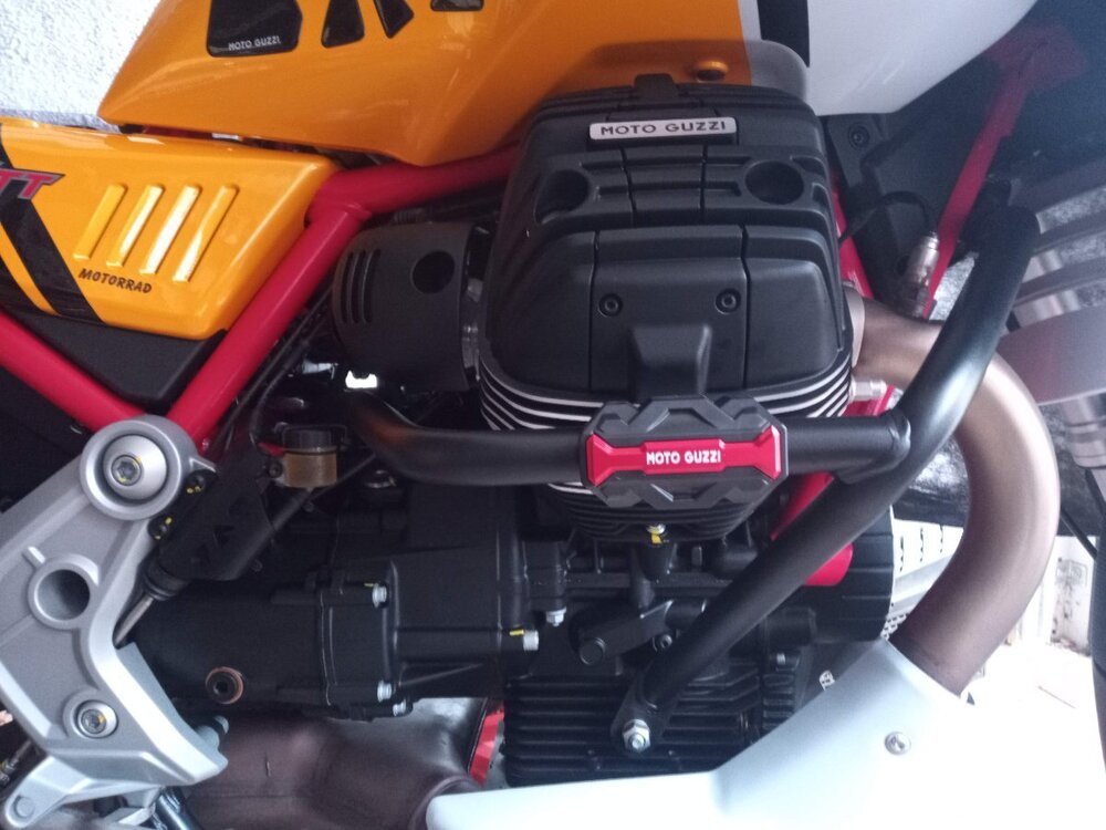

Saschi73 Posted June 5, 2024 Share Posted June 5, 2024 Ich habe mir bei 11000km das Getriebe und Hinterachsöl selbst gewechselt. Habe auch die erst Füllung gemessen und dabei festgestellt das ab Werk im Getriebe nur 580ml waren. Hinten im Endantrieb waren wie vorgegeben 160ml raus gelaufen. Gefüllt habe das Getriebe aber über die Oberste Eifüllschraube mit 700ml. Die Mittlerste Kontrollschraube hat auch nur das E5 Model ab Bj 21. 1 Quote Link to comment Share on other sites More sharing options...
Ersma_nen_Tee Posted June 7, 2024 Share Posted June 7, 2024 On 6/5/2024 at 7:20 AM, Saschi73 said: Ich habe mir bei 11000km das Getriebe und Hinterachsöl selbst gewechselt. Habe auch die erst Füllung gemessen und dabei festgestellt das ab Werk im Getriebe nur 580ml waren. Hinten im Endantrieb waren wie vorgegeben 160ml raus gelaufen. Gefüllt habe das Getriebe aber über die Oberste Eifüllschraube mit 700ml. Die Mittlerste Kontrollschraube hat auch nur das E5 Model ab Bj 21. Hallo Saschi Wo ist denn die Niveauschraube bei der E5? Ich habe nur ein Werkstatthandbuch für das ältere Modell, da ist die nicht drin aufgeführt. Falls du ein Foto schicken kannst/das neuere Handbuch hast... Danke! Quote Link to comment Share on other sites More sharing options...
Saschi73 Posted June 7, 2024 Share Posted June 7, 2024 vor 5 Stunden schrieb Ersma_nen_Tee: Hallo Saschi Wo ist denn die Niveauschraube bei der E5? Ich habe nur ein Werkstatthandbuch für das ältere Modell, da ist die nicht drin aufgeführt. Falls du ein Foto schicken kannst/das neuere Handbuch hast... Danke! Links der Fußrastenträger und etwas vor der Fußraste stück höher siest die Schraube mit dem Messingring. Das ist die Kontrollschraube. Man kann das Getriebe auch von dort aus füllen. 2 1 Quote Link to comment Share on other sites More sharing options...
Ersma_nen_Tee Posted June 7, 2024 Share Posted June 7, 2024 1 hour ago, Saschi73 said: Links der Fußrastenträger und etwas vor der Fußraste stück höher siest die Schraube mit dem Messingring. Das ist die Kontrollschraube. Man kann das Getriebe auch von dort aus füllen. Super- Danke 1 Quote Link to comment Share on other sites More sharing options...
