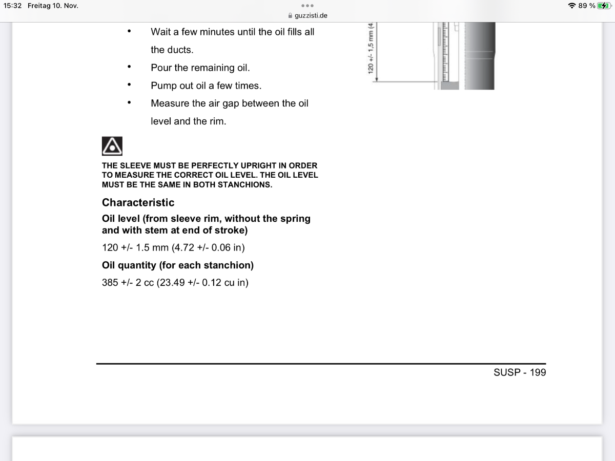

Eine Guzzi Posted November 22, 2023 Share Posted November 22, 2023 Am 10.11.2023 um 18:08 schrieb Eine Guzzi: So, ich habe dann schon mal im WHB geforscht. Original GUZZI Viskosität 7,5, Füllmenge ca. 385 ccm und Luftpolster 120mm. Da habe ich ganz schön was zum Absaugen. Hier kam von einem Mitglied die Aussage „nur die Federn getauscht“. Sehe ich aufgrund der abweichenden Füllmenge und Viskosität skeptisch. Wenn es funktioniert, okay. Als Werkzeug habe ich mir heute gekauft: Einwegspritze 60ml aus der Apotheke, 1,5m Aquariumschlauch 5mm, Messingrohr 5mm aus dem Baumarkt. Mal sehen ob ich die Tage hinbekomme. Gruß René @nacktmull Da steht das. 1Liter reicht dicke. 😉 Gruß René 1 Quote Link to comment Share on other sites More sharing options...

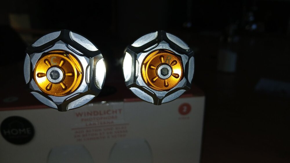

sine88 Posted April 12 Share Posted April 12 (edited) Ich habe da mal etwas rumgebastelt. Nach Einbau der Wilbers Gabelfedern wollte ich doch etwas Variabilität. Ich besorgte mir die Oram- Vorspannkappen, welche einen Einstellungsbereich in der Federvorspannung von fast 2,5 cm haben. Dazu habe ich die Vorspannhülse, welche über der Feder montiert ist, um ca. 1 cm gekürzt. Somit habe ich einen Einstellbereich von soft bis sportlich straff. Ich bin richtig begeistert. https://www.guareschimoto.it/prodotto/tappi-precaricatore-oram/ Edited April 12 by sine88 Quote Link to comment Share on other sites More sharing options...
