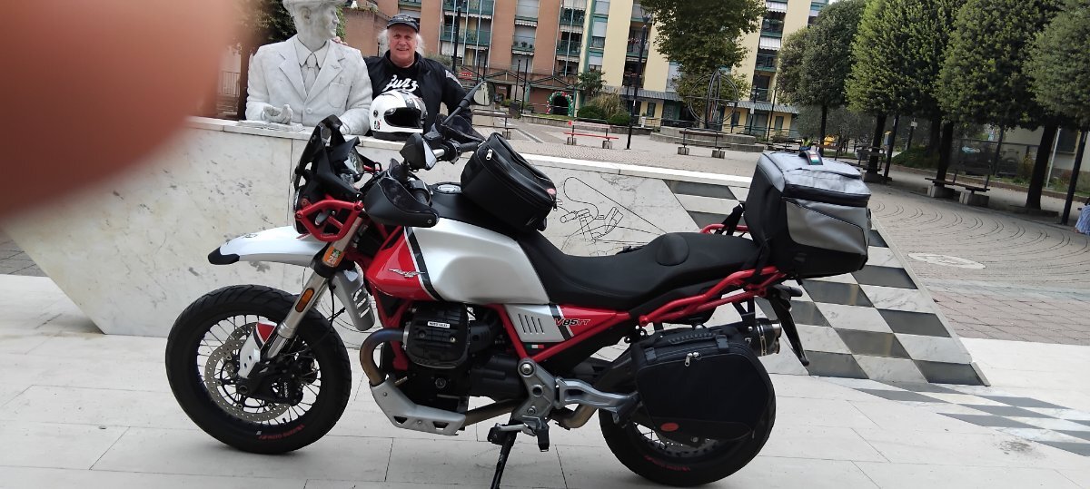

E5 problemfrei selbst albanische Bergstraßen kletternd nur 1. Gang!
Ob ich wirklich der einzige ohne Probleme sein sollte?? 🤔
