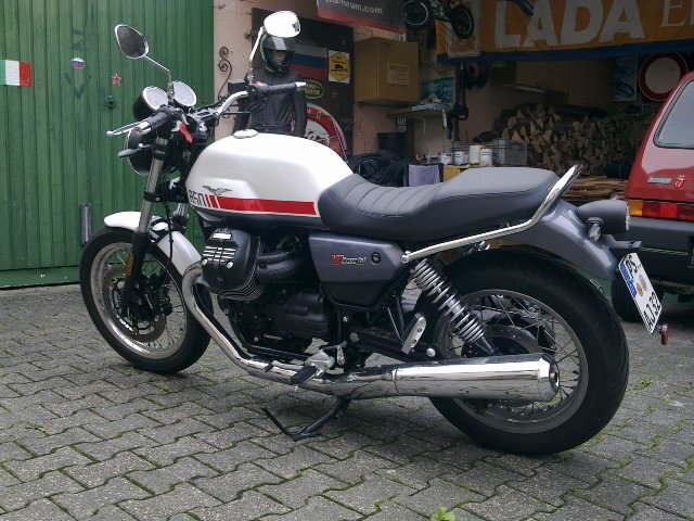

Hallo zusammen,
ich bin der Neue (alte) aus dem Saarland.
Seit Anfang des Jahres ´23 habe ich eine V7 Speziale.
Neu gekauft und noch relativ wenig, also unter 1000Km, gefahren.
Ich wollte sie unbedingt haben, allein wegen der Optik, und weil es noch eine Luftgekühlte ist.
Meine ersten Eindrücke sind:
tolle, elegante Optik, schöne Speicheräder
sehr gute Verarbeitung
Klasse Sitzform und sehr angenehmes Sitzmaterial
Leider finde ich, daß sie schwer zu fahren ist.
Da wäre erstmal das Konstantfahrtruckeln.  Überhaupt fahrbar ist sie eigentlich nur mit Aral Ultimate mit 102 Oktan !
Ich hatte einmal normales Super getankt, und nach 20 Km den Saft direkt wieder rausgenommen und im Rasenmäher verballert. Sie fährt sowieso nur einigermaßen geschmeidig in hohen Gängen über 2000 U/min.
Geradeauslauf, bzw. Einlenken in leichte Kurven:
Das fühlt sich regelrecht unsicher an!   Beim leichten Einlenken bleibt sie geradeaus und kippt sodann regelrecht schlagartig zur Seite. Das alles bei geringeren bis mittleren Geschwindigkeiten (so bis 100Km/h). Schneller traue ich mich eigentlich gar nicht.  Eine stabile Kurvenfahrt ist eigentlich nicht möglich. Man muß ständig nachkorrigieren.
Es fühlt sich an, als ob die Reifen nach 10.000Km  "viereckig" gefahren sind.
Vielleicht hat ja jemand ähnliche Erfahrungen und weiß eine Abhilfe ?
Grüße  Harro
