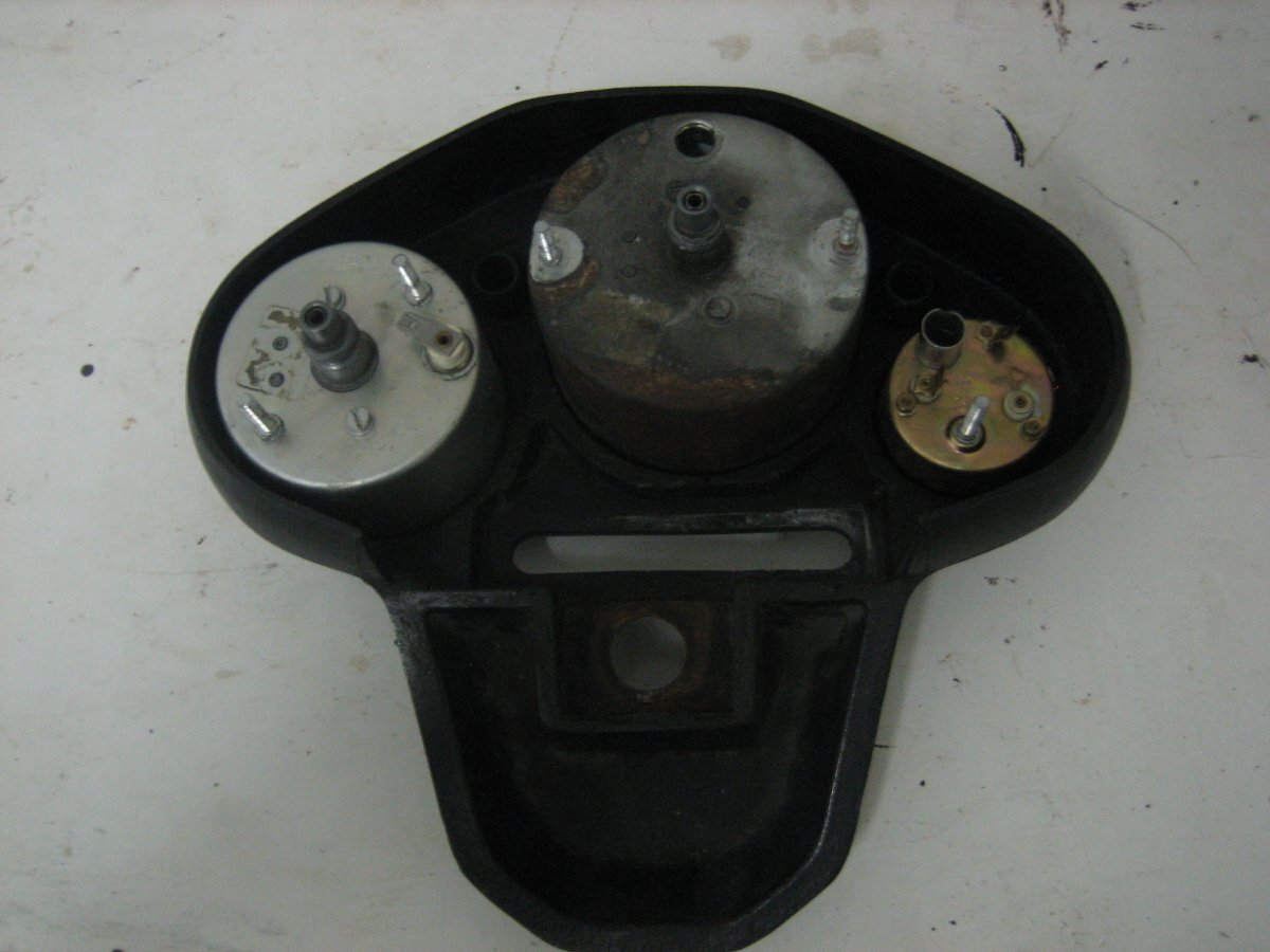

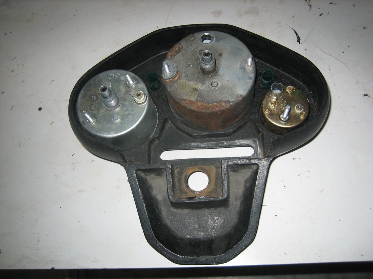

Danke für die Beiträge und den interessanten Link. Allerdings sind die Instrumente in das obere Cockpitteil dermaßen hineingepresst, dass sie sich nicht beschädigungsfrei aus der Pressung entfernen lassen (siehe beigefügte Bilder). Ich hatte hier auch ein Oberteil, aus dem der Tacho entfernt worden war. Dabei ist die obere Instrumentenfalz im oberen Cockpitteil verblieben. Dieses Falz habe ich inzwischen entfernt und einen neuen Tachonachbau von S/D selbst eingepresst. Gruß Dieter
