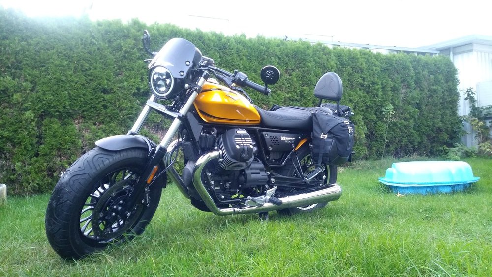

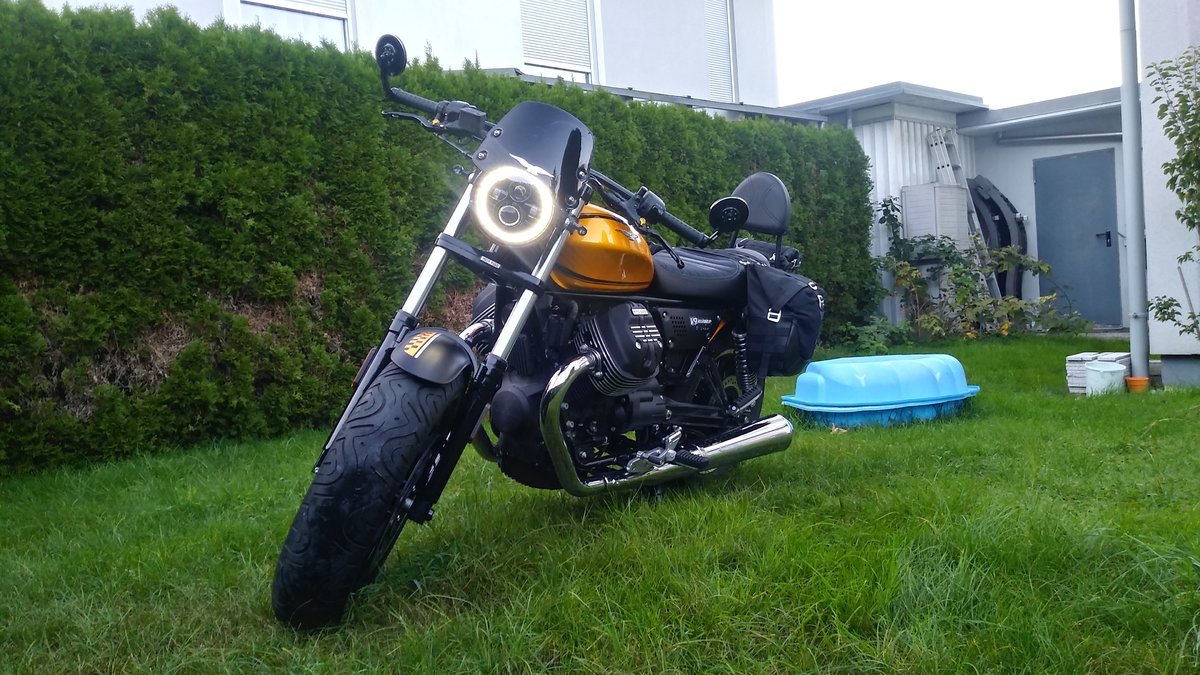

Das licht ist deutlich heller, die Ausleuchtung ist geringfügig besser. Auch das fernlicht. Meine interesse galt mehr der optik und ersichtlich zu sein. Den passenden scheinwerfer findet man wenn man sein modell eingibt. Ledperf.de Wichtig ist auch das gehäuse dazu zu bestellen, da das Originale nicht verwendet werden kann. Auf dem scheinwerfer ist das e9 zeichen, das interessiert die polizei. Das windschild hat keine zulassung und man kriegt auch keine papiere. Es ist von dart das piranha. Damit muss man leben können.
Also tüv sagt der scheinwerfer ist zugelassen, aber der gelbe led-ring nicht. Nun hat sich herausgestellt dass ich nur ein kabel zu viel angeschlossen habe. Ohne dieses leuchtet der ring weiss und ist somit zulässig. Da mir das gelb aber gefällt habe ich einen kippschalter hinterm tacho versteckt und kann nun wahlweise gelb oder weiss fahren. Werde ich erwischt muss ich vermutlich blechen, gehe aber davon aus dass ich weiterfahren darf , wenn ich auf weiss umstelle. 20191013_210542.mp4
Vielen Dank für die Hinweise............ macht mir Hoffnung dass alles passt. Und ja, der Ring leuchtet permanent, auch bei Abblendlicht und Fernlicht.....

Hab Typ2 an der V9 verbaut - kommt aufs gleiche... Einbau geht nur mit dazu passendem Scheinwerfergehäuse - kriegt man auch dort. Einbau klappt, wenn man zunächst die seitlichen Halterungen von der Gabel löst. Knapp, aber geht. Der Hauptstecker für die Beleuchtung passt, aber das Standlicht (LED-Ring) muss durchtrennt und neu verbunden werden - ist nicht schwer - gibt nur 2 Kabel die dafür in Frage kommen Die Blinkerversion hab ich nicht, ich dachte immer die ist nicht zulässig, weil nicht weit genug auseinander. Einbauzeit ca. 40 Minuten beim ersten Mal, wenn man sich dafür Zeit nimmt. Ginge beim zweiten Mal (wenn man schon weiss was zu tun ist) locker in 15 Minuten, wovon ein Großteil für die 2 Kabel drauf geht, die neu zu verbinden sind. -

Tatsächlich passt der Schweinwerfer sowie der gelbe LED-Ring perfekt zu meiner Maschine. Allerdings hab ich das so nicht bestellt, steht auch nirgendwo in der Produktbeschreibung (oder Abbildung). Wäre alles kein Problem wenn ich sicher sein könnte, dass das kein Problem für die Rennleitung ist - wäre sogar sensationell. Aber falls doch - mit dem Scheinwerfer fällst Du auf wie ein roter Hund..........da zieht Dich fix jeder raus.... und eigentlich hab ich keine Lust darauf, zumal mein Windschild keine ABE hat. Alles andere ist Safe. Der Schweinwerfer selbst hat E9-Siegel, das ist hier in Österreich ausreichend - und auch eintragungsfrei. Habe den hier verbaut TYP2 https://www.ledperf.at/led-scheinwerfer-fuer-moto-guzzi-v9-roamer-850-optisch-motorrad-runde-zugelassen-p-33034.html nur zur Info falls jemand auch auf die Idee kommt: Man muss auch das Schweinwerfergehäuse dazu bestellen - in das Originale passt er nämlich nicht. Alles in allem etwa 200 Kröten.
Hallo. Hab mir einen Led scheinwerfer angeschafft und montiert. Optik finde ich gelungen, aber ich stehe jetzt grad etwas unschlüssig da. Der led ring, also das standlicht, leuchtet gelb. Nicht das es nicht zu meiner gelben guzzi passen würde, aber ist das überhaupt erlaubt? Wenn nicht wäre das schon ärgerlich.

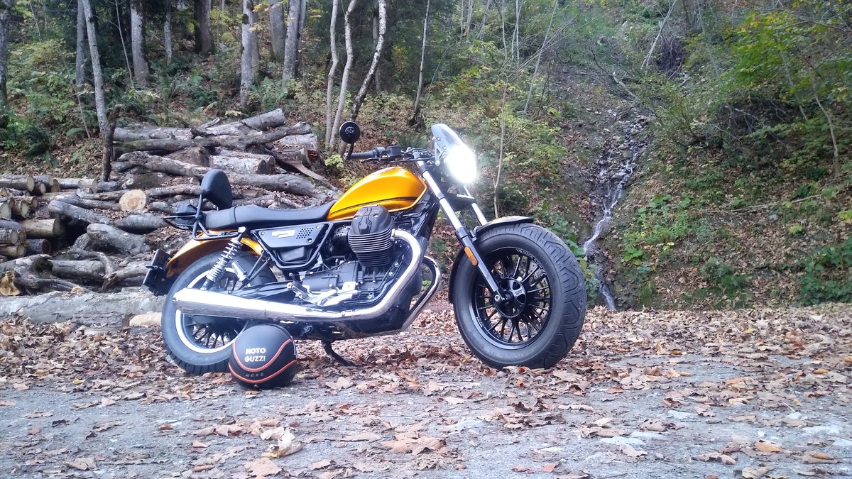

Teile nun meine erfahrungen der Roamer bzw. Nun Bobber ? Beide varianten gefallen mir, daher behalte ich mir die optionen vor, jederzeit relativ rasch wechseln zu können. Ziel: unter 1 stunde vom roamer zum bobber und umgekehrt. Ich tauge als testfahrer oder journalist nicht, daher nehmt es mir nicht übel wenn ich sage: ich merke kaum einen unterschied vom schmalen 19 zoll zum dicken 16 zoll rad. Mag daran liegen dass sich der gesamte durchmesser aufhebt und so nur die reifenbreite einen unterschied ausmacht, den ich nicht wahrnehme. nachträgliche ERGÄNZUNG: auf der Autbahn merkt man den Unterschied, ab 130 km/H "schwimmt" sie mit dem Bobber-Vorderrad(16") bis hin zum aufschaukeln, sodass es unlustig wird. Dies war mit dem Roamer-Rad (19") kein Problem, selbst mit 160 nicht annähernd so. Der andere lenker hingegen macht sich sehr wohl bemerkbar. Im positiven sinn, da mehr gefühl fürs vorderrad und eine verbesserte sitzposition (mehr platz) für die sozia. Weshalb ich den lenker sowohl als roamer als auch als bobber belassen werde. Als bobber fahre ich sie wahlweise mit einzelsitz bzw. Original komfortbank der roamer (2mannbetrieb). Die bank ist wirklich spürbar komfortabler. Die fussrastennippel mussten weg, das dauernde schleifen macht nervös, fährt sich ohne deutlich entspannter. Zumindest rechts (links ist der ständer die begrenzung). Bin übrigens nach 1.100 km restlos begeistert von dem bike und kann das gute preisleistungsverhältnis immer noch nicht fassen/nachvollziehen.
