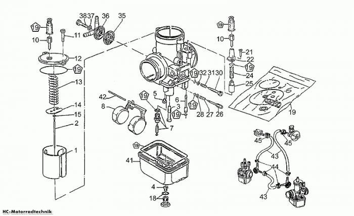

Schwimmer hängt, manchmal hilft es mit einem Holzgriff von unten auf den Vergaser zu klopfen, damit sich der verklemmte Schwimmkörper befreit. kann aber auch was andere sein. https://collmann.eu/product/moto-guzzi-ersatzteile-neu-vergaser-vergaser-v-50-pa-500-4565.php?c=567 alles zerlegen , neue Dichtungen und Düsen ( kann auch grösser gewählt werden, damit der Motor etwas geschmeidiger läuft , durchzieht )
