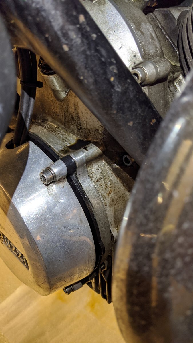

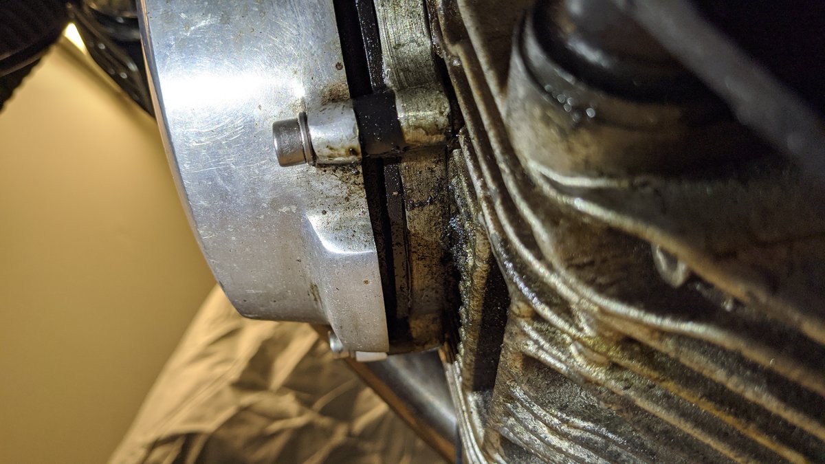

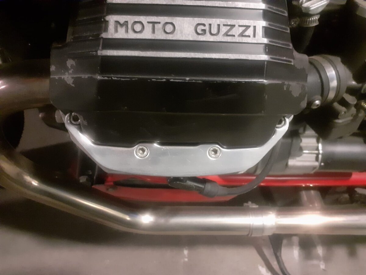

Hi zusammen, Nachdem ich mich nun für die 75mm HMB Trichter entschieden habe, zeigt sich leider das Problem, dass die orignal T3 Cali Seitendeckel nicht mehr passen: Sie stossen an die Trichter an. Nach kurzer Recherche fand ich diese Ersatzdeckeln von SD: https://www.stein-dinse.com/de/item-itemId-1111577-srsltid-AfmBOopjH2UbNO7eR0aqW_.gI3NLR_.Bg3YT9grunNNY182fvE1QE0pv9z.html , ich glaube @holger333 hat die auch an seiner roten T3? Hat jemand Erfahrungen mit diesen Ersatzdeckeln? Oder besser an den T3 Seitendeckeln Ausschnitte machen (Sakrileg...)? Danke euch! Anbei ein Bild wie es aktuell aussieht.
