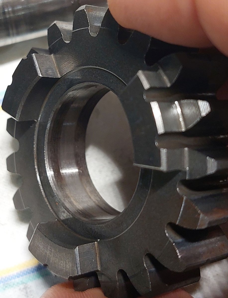

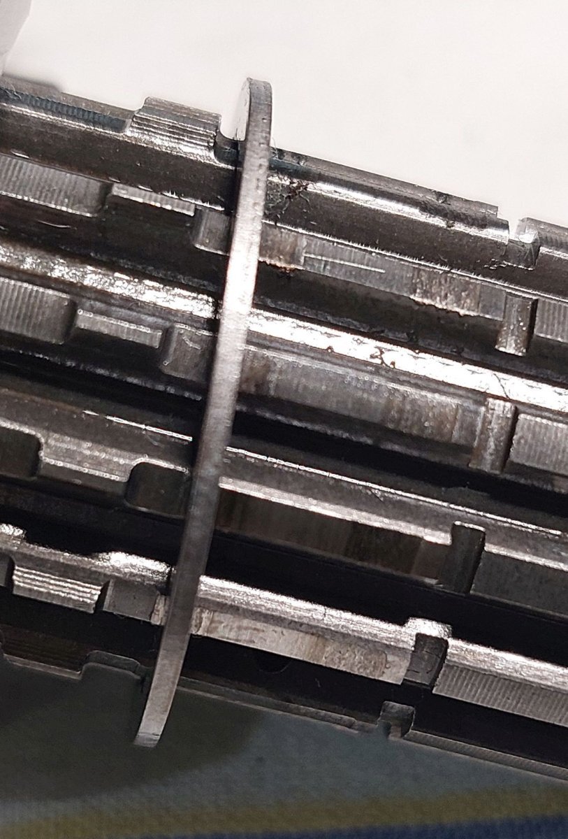

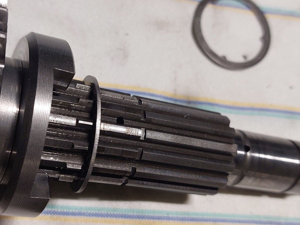

der_Phil started following V7 Stone (750er, BJ. 2012) mit Getriebeproblemen
Hallo Forum, folgendes Problem: Nachdem meine V7 Stome (Bj. 2012) anfing arg häßliche Geräusche aus Richtung Getriebe/Motor/Kupplung von sich zu geben, hab ich sie nur noch abgestellt und in die Werkstatt bringen lassen. Zu dem Zeitpunkt bin ich vielleicht 2km unterwegs gewesen, der Motor war anfangs kalt. Das Geräusch trat zu diesem Zeitpunkt zum ersten Mal auf. Am Tag vorher bin ich noch ohne Probleme unterwegs gewesen. Die Gedanken gingen zunächst Richtung Ausrücklager. Dies ist aber OK, ebenso die Kupplung an sich. Als nächstes wurde der Antriebsstrang zerlegt und an einem Zahnrad sowie an einer Welle (?) wurden Laufspuren und Grate entdeckt. Das Zahnrad hat evtl. auch zu viel Spiel und kann etwas "kippeln". Nun einige Fragen an Euch: Kennt ihr jmd. seriöses (außer dem Hersteller, weil ziemlich teuer) der evtl. Ersatzteile auf Lager hat? Gibt es hier jmd. der evtl. ein komplettes Getriebe abzugeben hat? Kann man ein Getriebe von der V7 II / V7 III benutzen (6 Gang anstelle 5 Gang), oder bekommt man da mit der Zulassung Probleme? Laufleitung des Motorrads: 35200 km. Danke & Viele Grüße, Philipp
