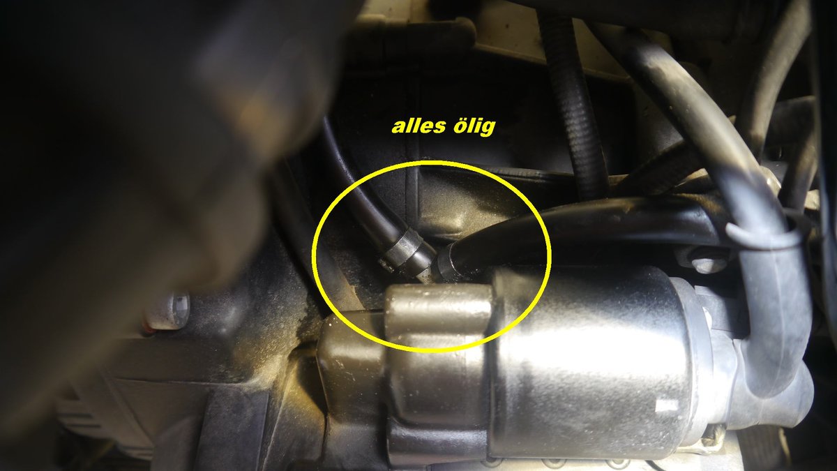

Hallo, auf der Suche nach dem Grund von Ölflecken unter meiner V7, ergab sich folgendes: - Schlauch der Motorentlüftung (Kurbelwellengehäuse (?) ) ist ölig....Position 30 in in Explosionszeichnung - Y-Verbindungsstück ist ölig..Position 36 in Explosionszeichnung Anscheinend muss ich da mal ran. Nun zur Frage. Was ist der Grund für das Y-Stück? Ich meine: aus dem Motorgehäuse geht ein Schlauch und teilt sich auf...beide Enden führen aber zum Luftkastenfilter. Ist das für: - 1x Luft-Öl-Nebel ...zum Luftfilterkasten hin? - 1x gesammeltes Öl...wieder zum Motor zurück? Danke & Gruß, Phil
