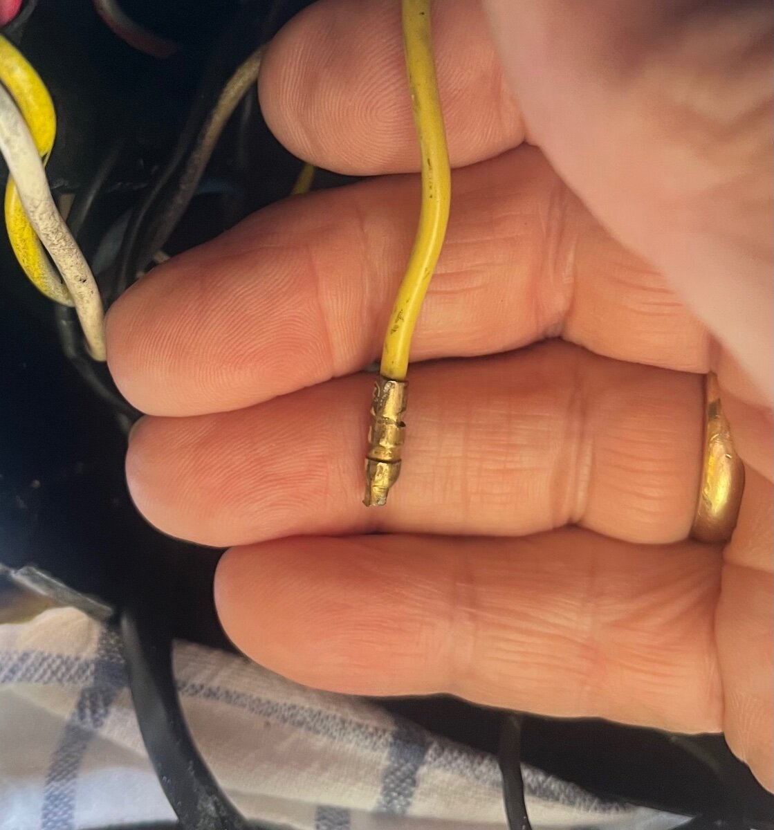

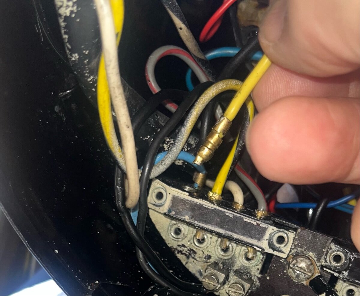

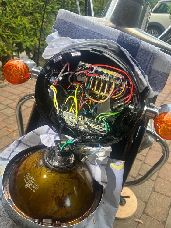

Hallo an alle Ratgeber, ich kann das Thema abschliessen, danke für die Hinweise: Es war ein „Wackelkontakt" am Kabel vom Lichtschalter am Lenker zum Verteiler im Scheinwerfer, und zwar dort am Verteiler. Habe lange messen und fummeln müssen, bis ich gemerkt habe, dass die fehlerhafte Verbindung nicht zwischen Kabelstecker (männlich) und Verteilerbuchse (weiblich) war, sondern zwischen dem Kabelende und dem Kabelstecker (männlich) selbst; man konnte das Kabel im Stecker 1 mm hin und her bewegen; in diesem Moment flackerte hinten die Rücklichtbirne. Stecker zusammenbiegen ging nicht, da er dann nicht mehr stramm in der Verteileraufnahme (weiblich) gesessen hätte. Ich habe den Stecker dann mit dem Lötkolben erhitzt und von dessen Stirnseite mit etwas Lötzinn „gefüllt“. Jetzt sitzt er (erstmal….) bombenfest. Dabei ist mir klar, dass auf diese Art und Weise (oder auf eine andere) sich nach und nach eine Steckverbindung nach der anderen verabschieden wird -und ich alsbald die ganze Kabelage werde neu machen müssen. Kleiner Wermutstropfen am Rande: Bei der Montage des roten Kunststoff-Rückstrahlers ist mir das Plexiglas um das eine Schräubchen herum zersplittert. 😤 Ich weiss, dass man solche Teile, auch Blinkergläser usw., nicht anknallen darf. Aber in diesem Falle passierte es trotz äusserst gefühlvollen Anziehens. Naja, das Teil war ohnehin schon etwas „blind“, aber hoffentlich gibt´s das noch im Handel...... 🙏 Grüsse 😎 Peter -
