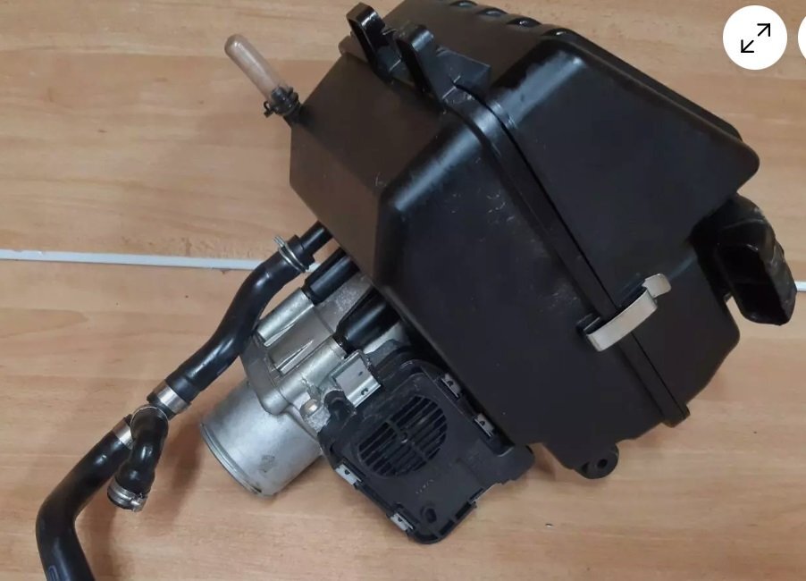

  13. So, alles wieder gut. Habe die Schelle und die beiden Schrauben von der Airbox gelöst, das Drosselklappengehäuse von unten etwas hochgehebelt, damit es im 90 Gradwinkel in den Ansaugstutzen geht, und die komplette Einheit von hinten etwas tiefer in den Stutzen geschoben /gehebelt. Zur Sicherheit habe ich noch einen roten Strich an den Übergang Stutzen/DK Gehäuse gemacht, damit ich sehen kann, wenn sich wieder was verschiebt. Karre läuft jedenfalls wieder gut - aber das Vertrauen muss sich erst wieder aufbauen.... 😉 @Major B. Kloppt wo hast Du die Sprengbilder her? Ich bräuchte noch ein vom Tank. Habe den Verdacht dass die Entlüftung nicht einwandfrei funktioniert. Gruß Jan
  14. Danke!! Kannst Du sehen, ob die Drosselklappeneinheit auch noch am Rahmen fest ist, oder ist die nur mit den 4 Schrauben (8) an der Airbox fest.
