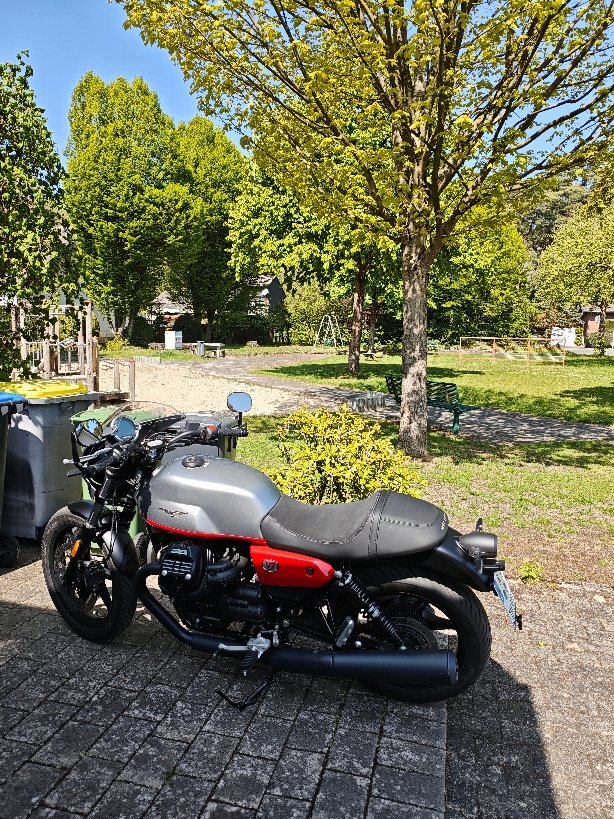

Bin heute morgen bei frischen 6-8 Grad von Köln nach Paderborn gefahren. Inkl. dicken Nebel. Aber die erste längere Ausfahrt und mal Drehzahlen bis 5.500 hat die Stone gut gemeistert. Aber ob ich damit wirklich Strecken bis nach Mandello oder zum Nordkap schaffe, dass bezweifle ich stark. Diese Vibrationen gehen auf Dauer schon in meine "alten" Knochen. 🙂
