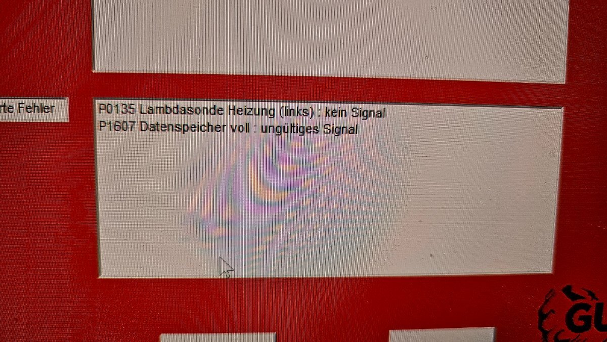

Hallo liebe Guzzistis, Ich habe ein Problem mit meiner V7 iii Stone, 2017, 10900km. Ich habe die Maschine vor 3Wochen gekauft. Sie wurde zu mir transportiert, lief 2Tage, ich habe sie bei der extremen Hitze gefahren (38Grad). Sie sprang plötzlich an der Ampel in den Notlauf und ich konnte kein Gas geben. Danach sprang sie nicht mehr an. Ich habe die Kerzen getauscht, diese waren leicht verrußt. Danach sprang sie im Leerlauf an, aber mit Sägezahnkurve. Nun springt sie noch kurz an aber geht aus sobald ich den Gasgriff betätige. Die Fehlercode sind zum einen "P1607 und zum anderen P0130 Lambdasonde links zu niedrig." Die Lambdasonde habe ich abgeklemmt und das Steuergerät zurück gesetzt. Beim nächsten Start mit leerem Fehlerspeicher tauchten nun allerdings beide Fehlercodes beim Auslesen wieder auf. Könnte das Problem ein Kabelbaumbruch sein? Die Sicherungen sind alle einwandfrei. Diese habe ich gemessen. Vielen Dank für eure Hilfe und Grüße an alle!
