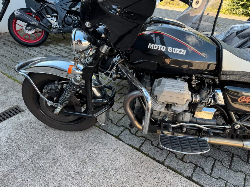

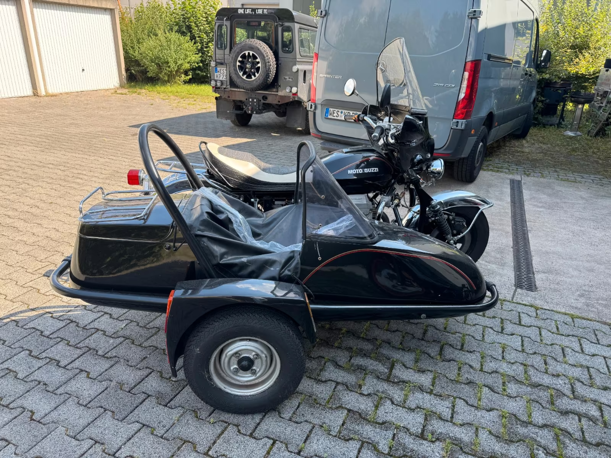

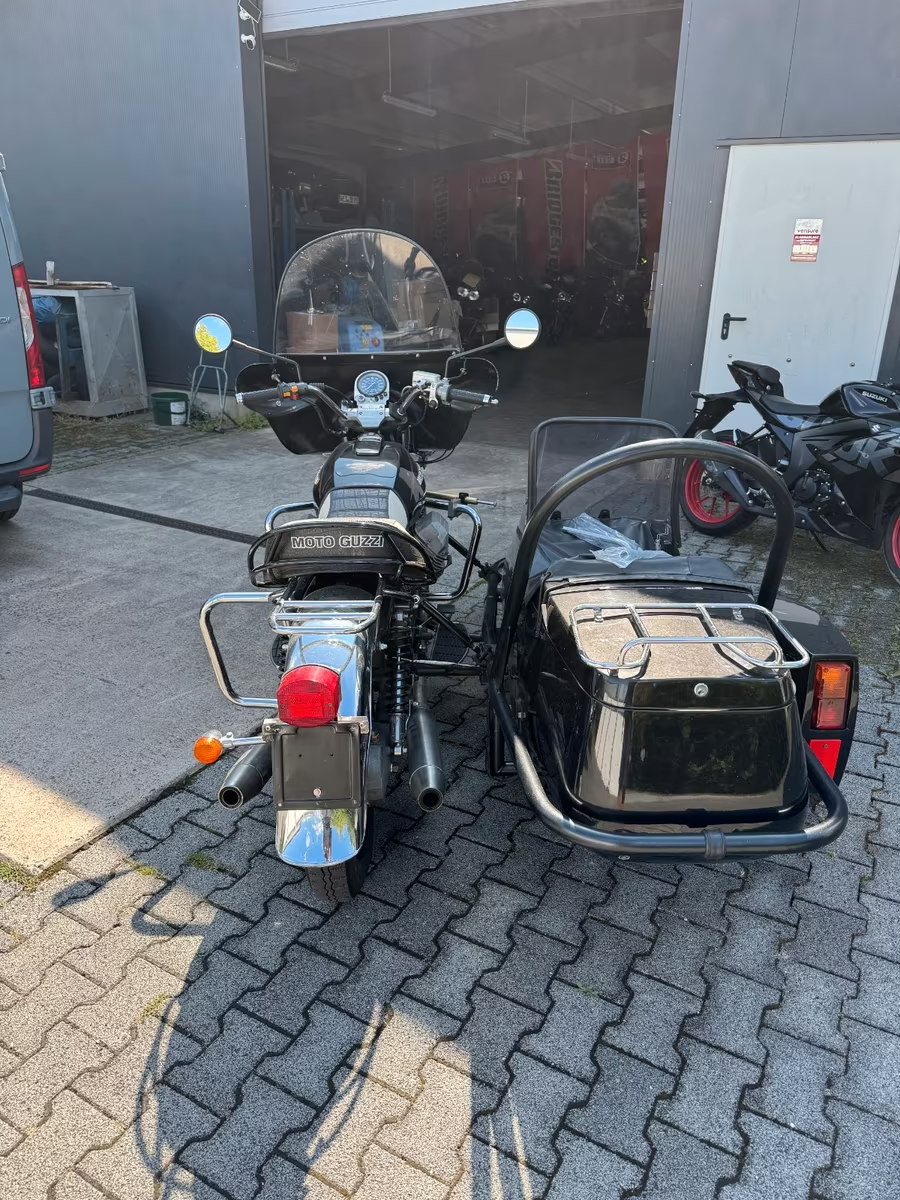

  2. Hallo zusammen, neben meiner Bellagio suche ich schon seit längerem mal mehr mal weniger engagiert nach einem kleinen Gespann um mit meinen Kindern in die Motorradwelt zu starten. Nun ist in meiner Nähe eine Moto Guzzi California II mit Beiwagen von 1983 inseriert. Sie steht bei einem Händler, der nur an Gewerbe verkauft (wegen Gewährleistung soweit verständlich und für mich nachvollziehbar), daher aber leider auch ohne Kontakt zum echten Vorbesitzer, Wartungsunterlagen etc. Es wäre daher technisch ein "gekauft wie gesehen". Dafür ist das Angebot halt sehr günstig. Habt ihr Tipps für mich, worauf ich bei der California II besonders achten müsste? Zu den Standart-Themen am Motorrad (Ölstände, Reifen, Bremsen etc.) weiss ich einigermaßen Bescheid, haben schon ein paar auch ältere Motorräder besessen aber meine Bellagio ist meine erste Guzzi und daher hätte ich gerne Expertenrat von euch. Was wären für euch deutliche Anzeichen die zu einem "Finger weg" führen würden? Die Laufleistung von 62.000km halte ich bei dem Alter für ok (besser als ein Motorrad das nie bewegt wurde), aber sagt natürlich allein nicht viel aus. Ich finde sie halt einfach sehr schön im Vergleich zu allem anderen was es an Gespannen in der Preisrange so gibt. Danke und VG Philipp Hier ein paar Bilder aus dem Inserat und der Link: Moto Guzzi California II Squire Gespann für 4.999 €
