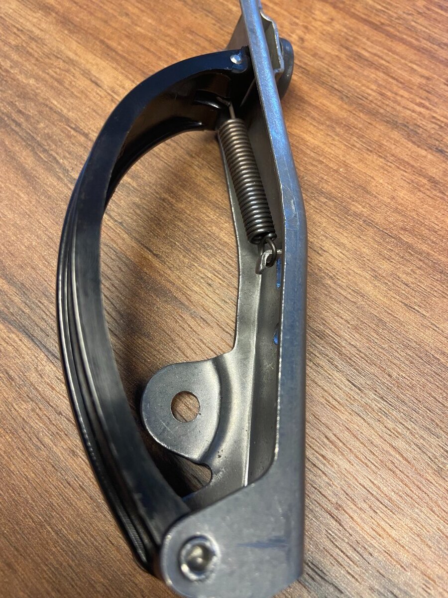

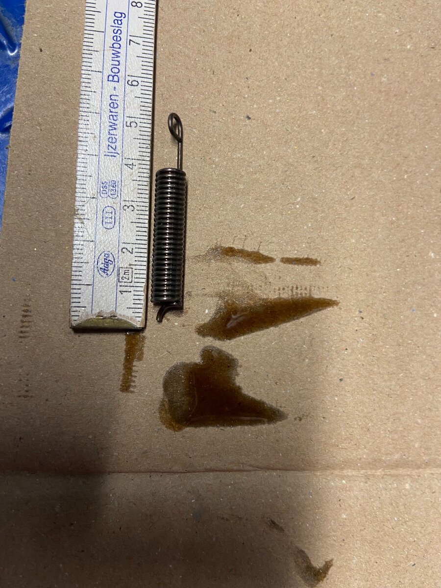

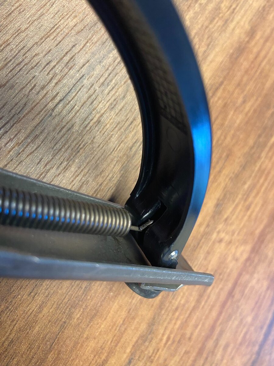

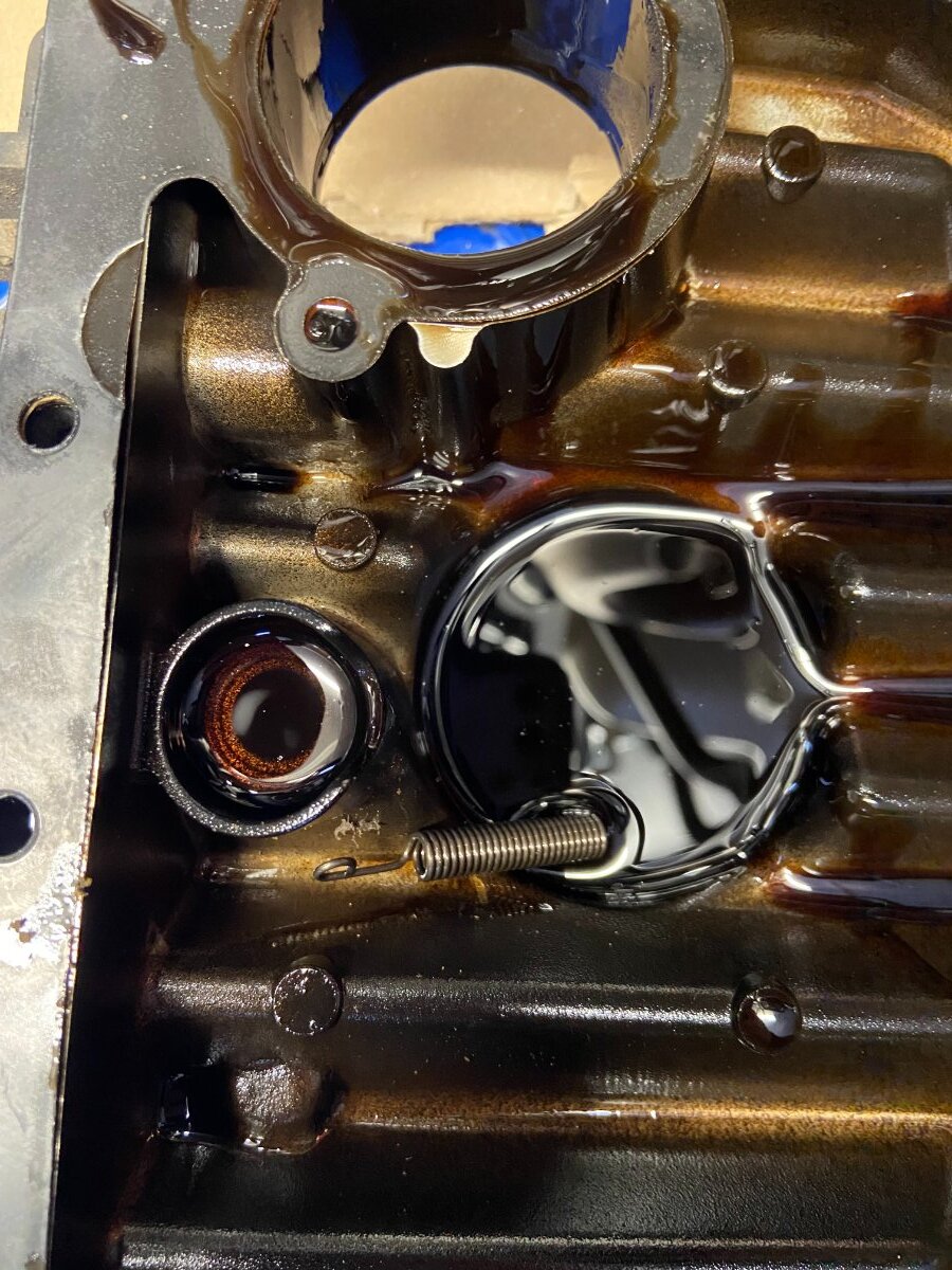

Danke für die Info, das hilft mir definitiv weiter und ich werde das dann demnächst wieder in Angriff nehmen. Wie es dazu gekommen ist, weiss ich nicht, aber das ist kein Einzelfall. Ich habe die V85 Ende Oktober gekauft und bin noch ca 1,000km gefahren, dann habe ich diesen Winter den V-Twin Boost eingebaut, und den Ölwannenzwischenring..bei der Demontage der Ölwanne habe ich dann eben die Feder mit dem gebrochenem oberen Auge in der Ölwanne gefunden. Der Motor ist völlig normal gelaufen, ohne Geklapper oder sonstige Auffälligkeiten, deshalb kann ich auch nicht sagen wie viele Kilometer schon mit der gebrochenen Feder gefahren wurde. Nachdem es keine Auffälligkeiten gab, bin ich jetzt erstmal weitere 1,500km gefahren, der neue Steuerkettenspanner liegt daheim im Regal (die Feder gibt es nicht einzeln). Ohne komische Geräusche oder sonstiges.. Beide Teile, also die Feder sowie die abgebrochene Öse, waren in der Ölwanne..allerdings frage ich mich immer noch wie die Feder herunterfallen konnte, das andere Ösenende ist an der "Achse" am Spanner eingehängt und kann eigentlich gar nicht herausfallen. Es sei denn die Achse fiele auch heraus, aber die würde ich dann auch in der Ölwanne finden..mysterös.. Und ich will ja niemanden beunruhigen aber es gibt todsicher einen Anteil an V85 hier im Forum deren Feder gebrochen ist, die in der Ölwanne liegt, und die trotzdem in fröhlicher Ignoranz durch die Gegend fahren..wie gesagt, ohne den Ausbau der Ölwanne hätte ich das nie bemerkt. Anbei die Bilder..das letzte Bild zeigt dass die lange Seite der Feder in die Achse eingehängt ist, und die Feder somit gar nicht herausfallen kann, und nur die kleine untere Öse (bzw das Bruchstück) in der Ölwanne zu finden sein müsste. Aber wenn ich da nochmal dran gehe mach ich weitere Bilder.. Danke dir nochmal & schöne Grüsse, Daniel - Today
