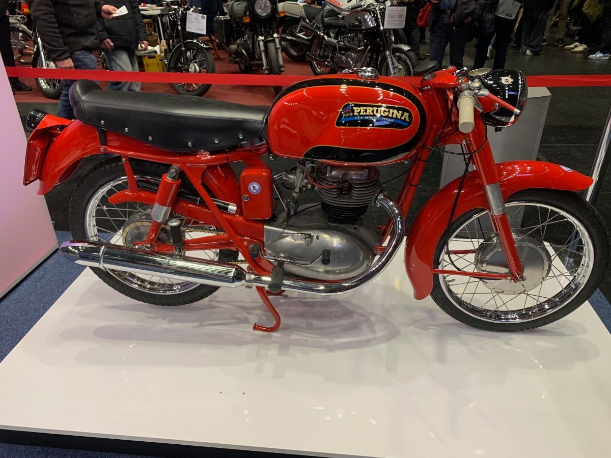

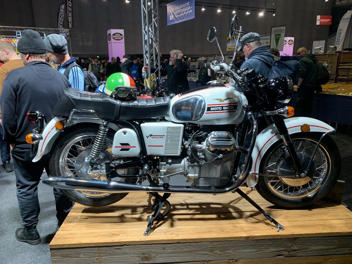

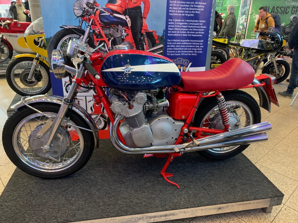

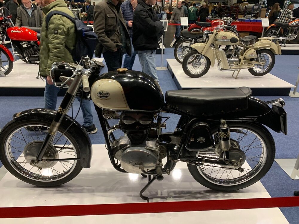

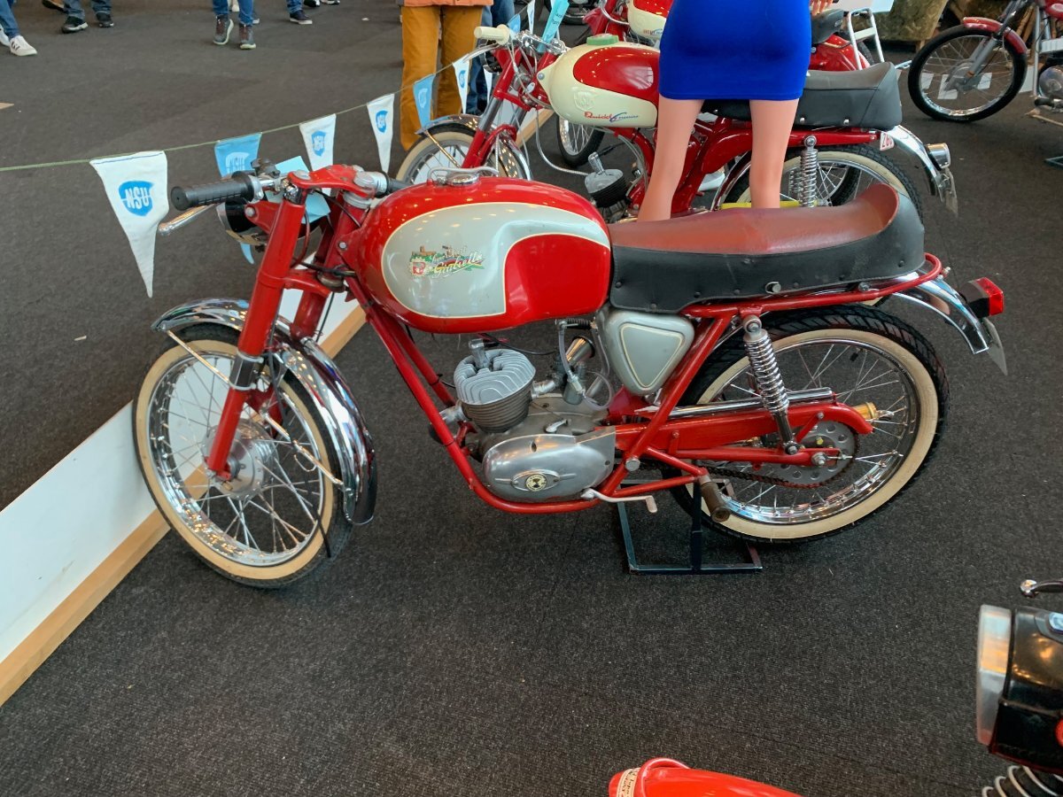

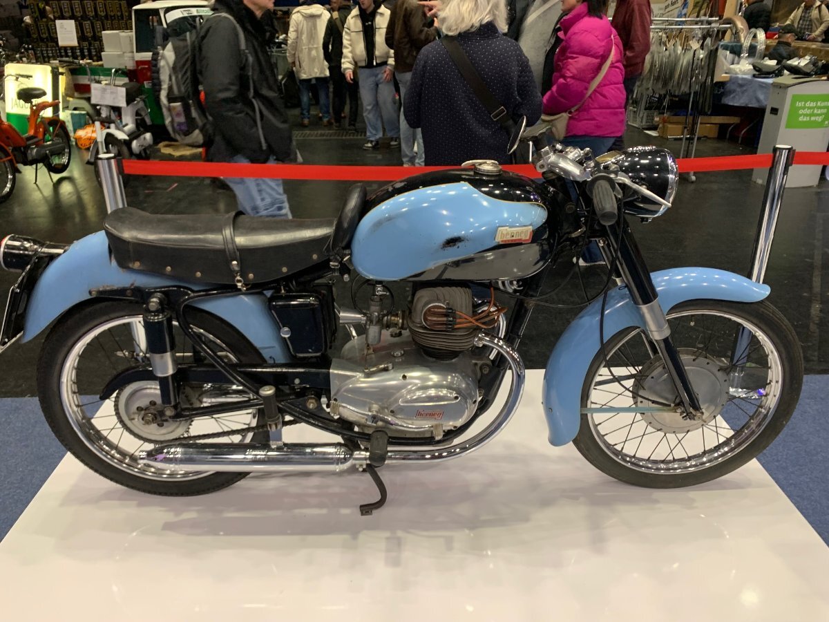

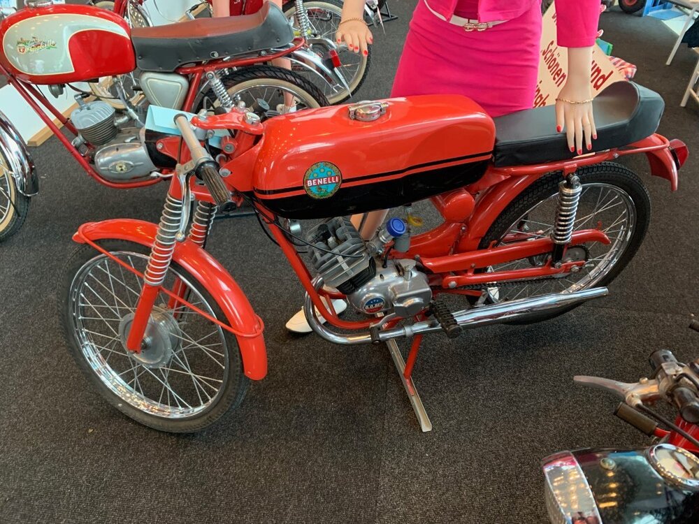

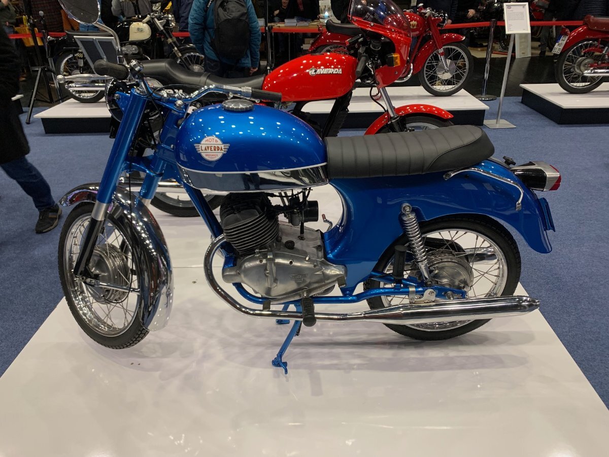

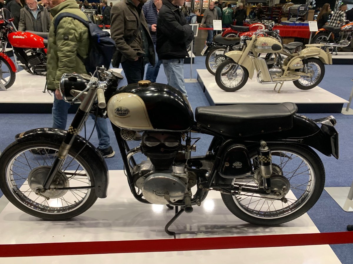

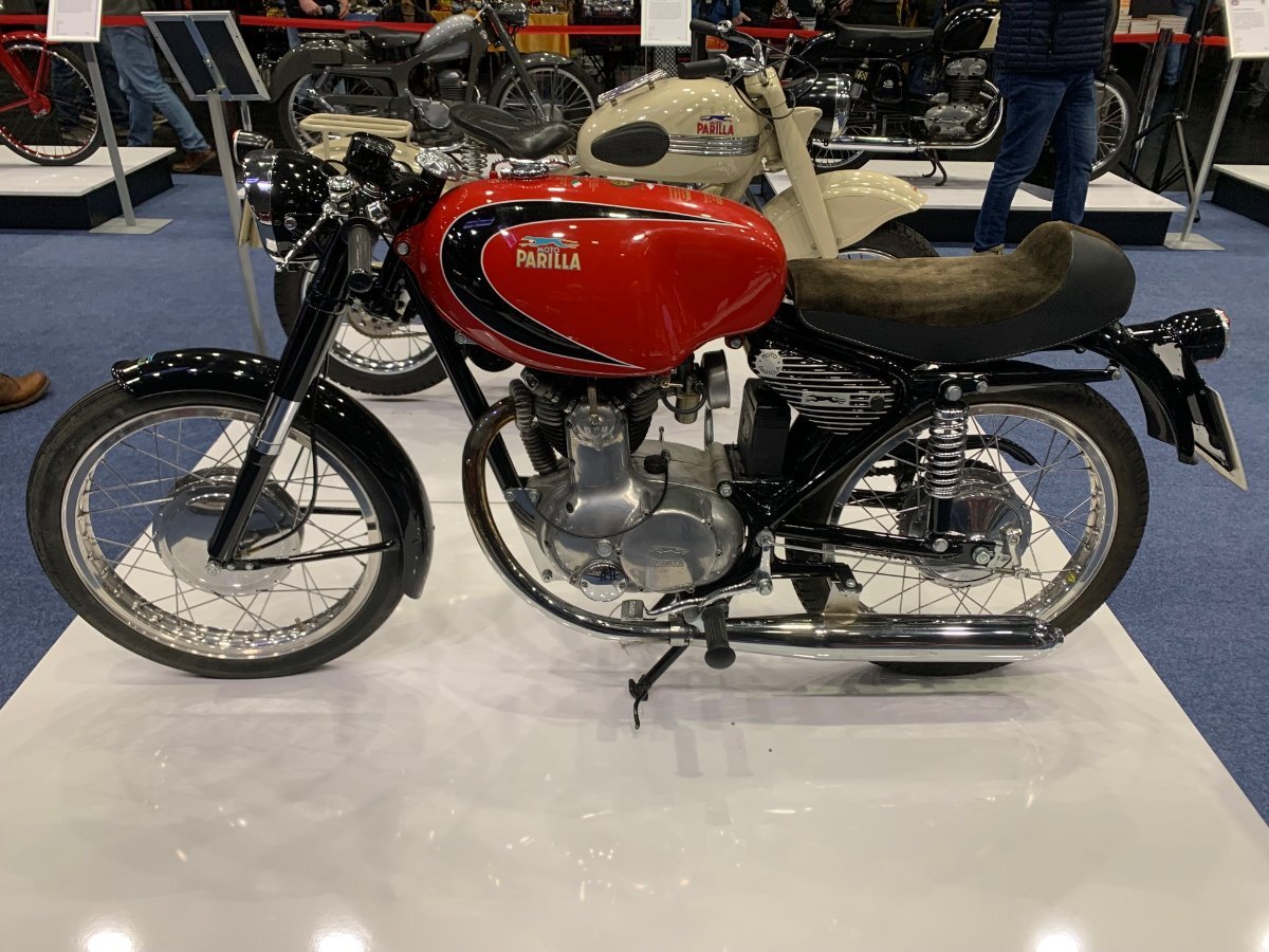

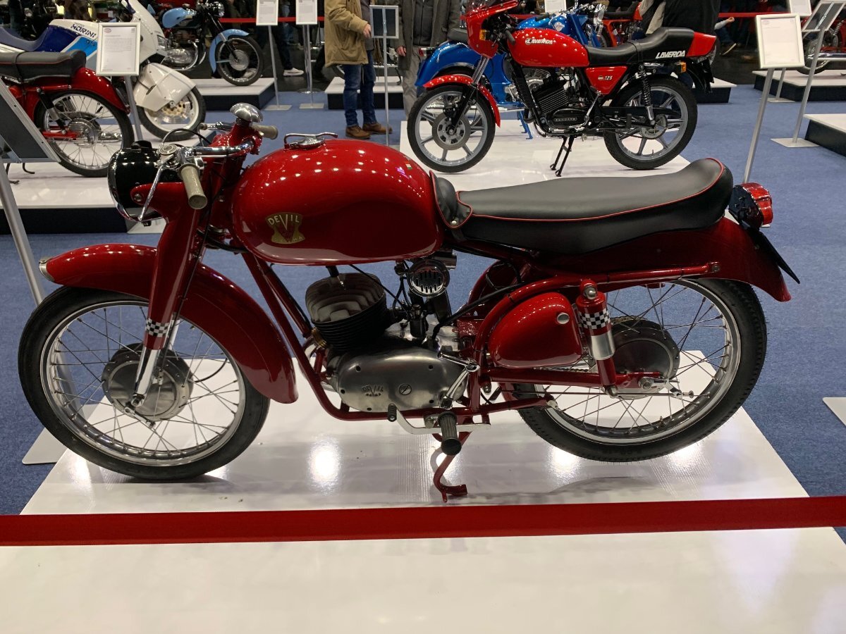

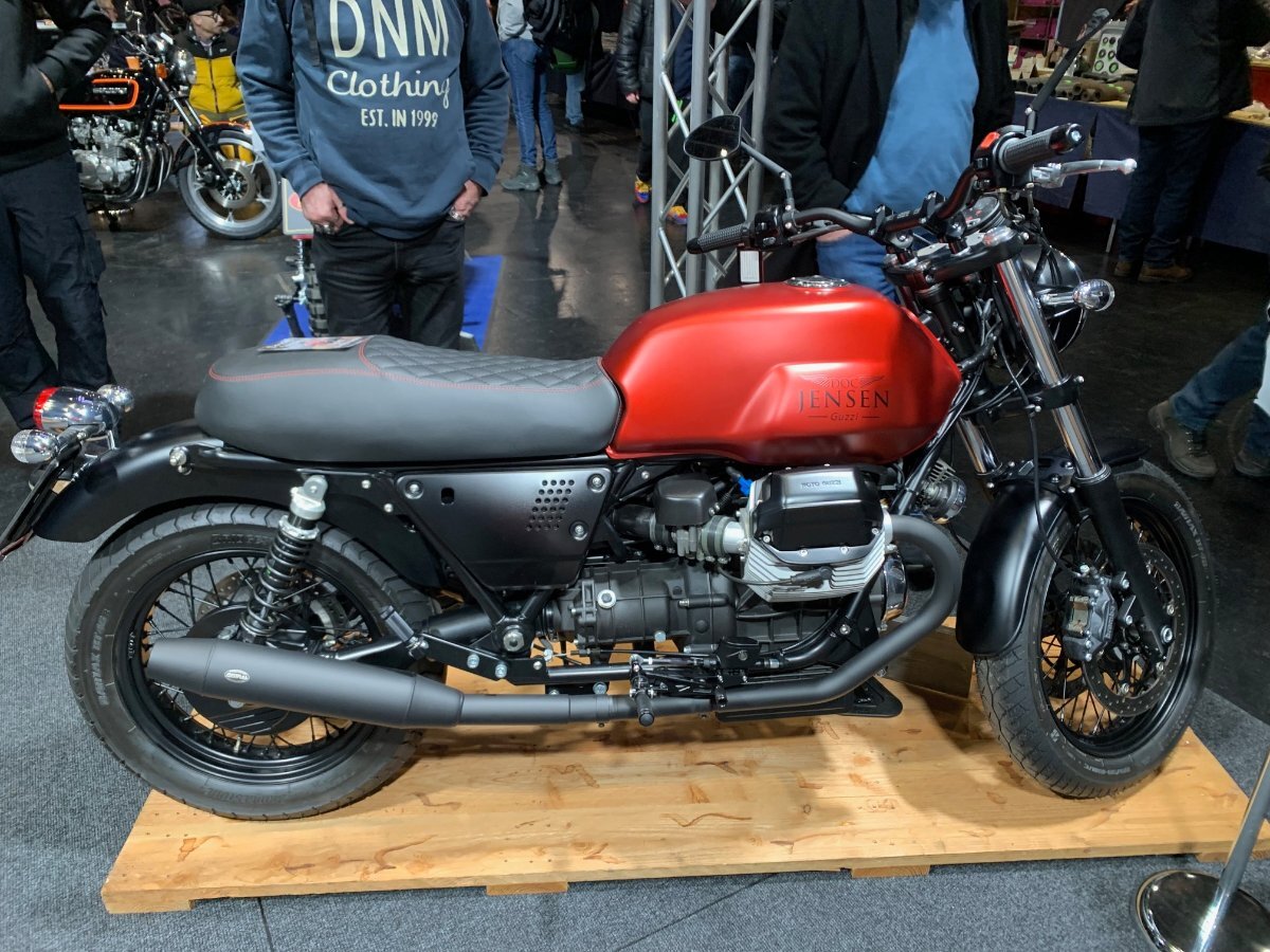

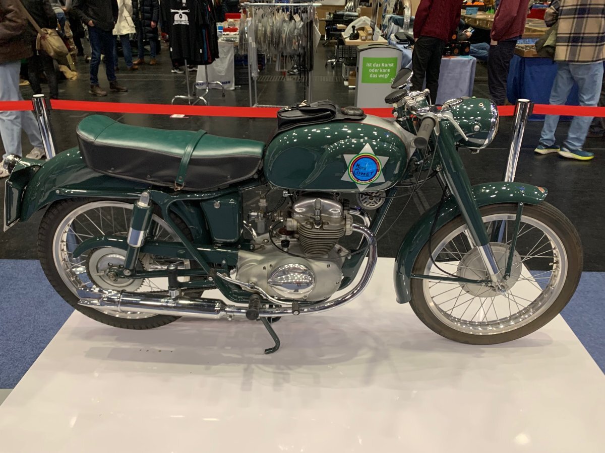

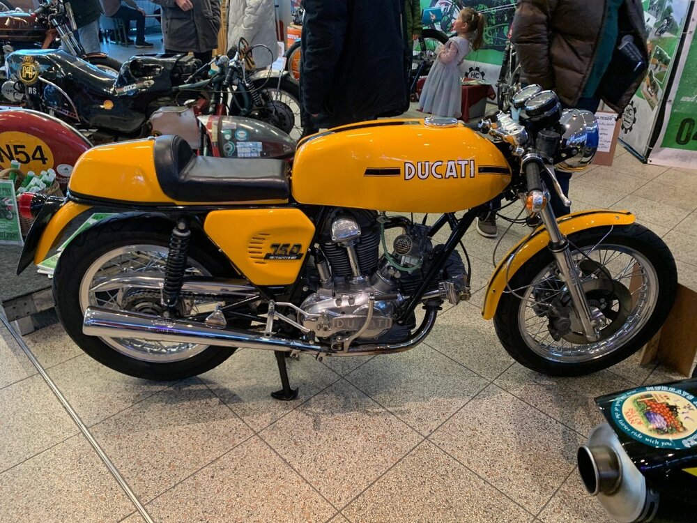

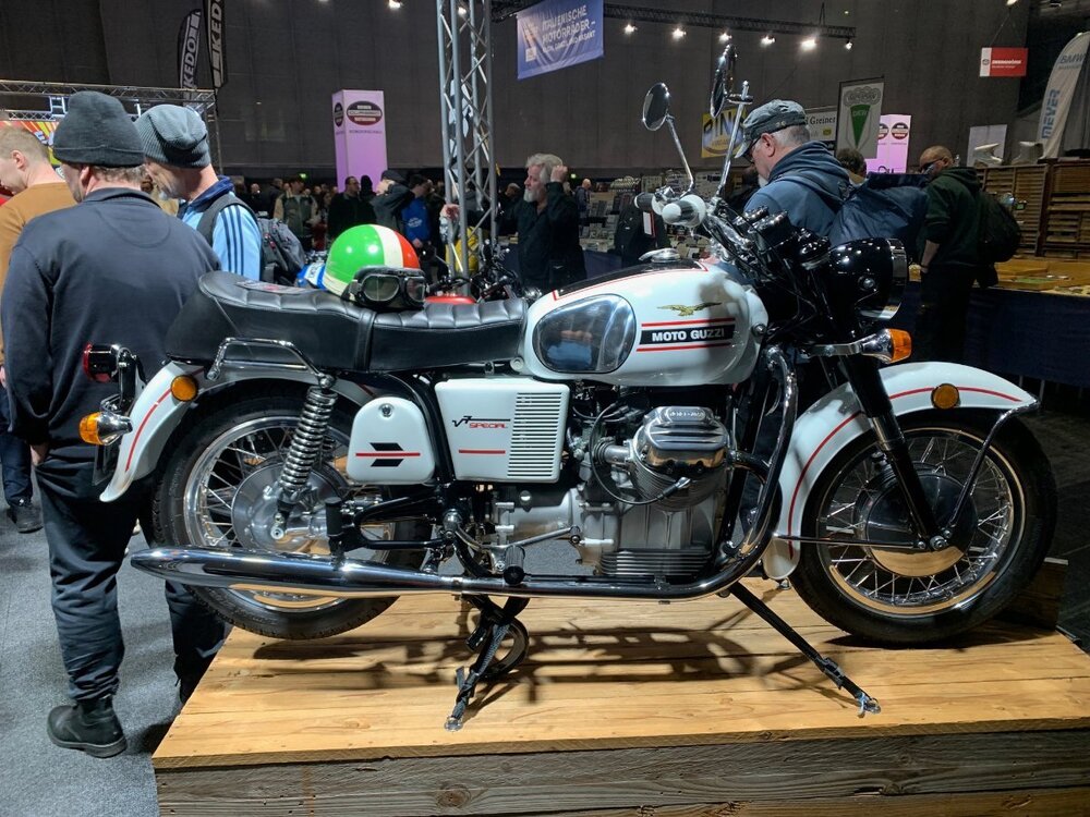

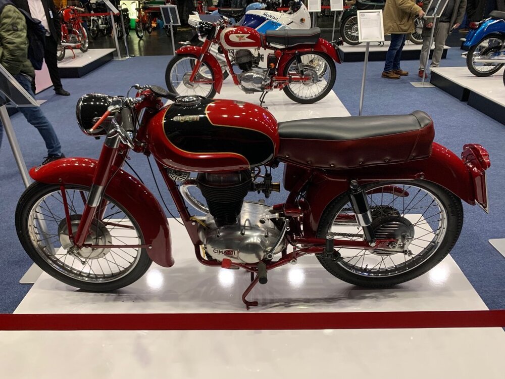

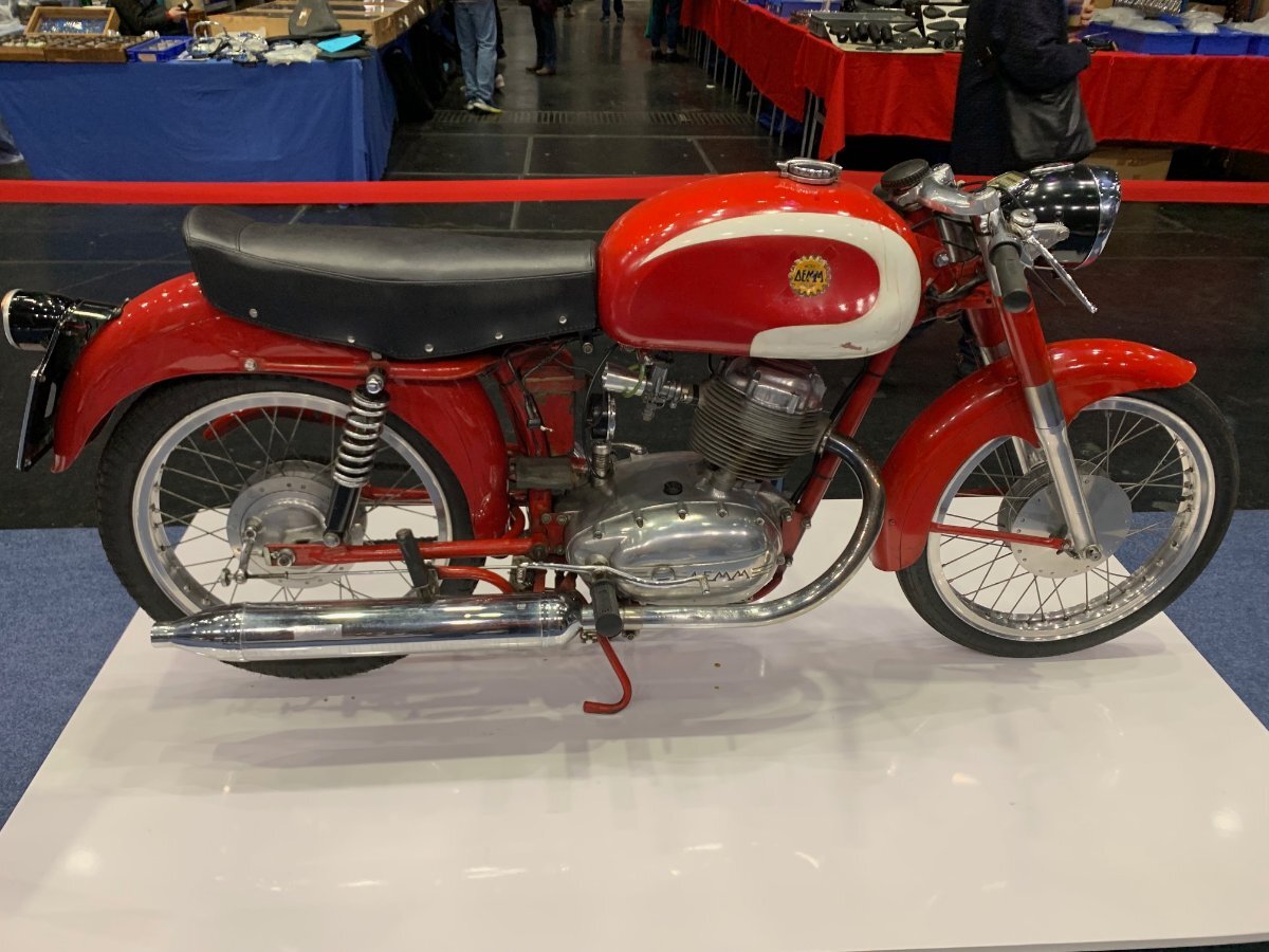

Am heutigen Tage die Bremen Classic Motorshow besucht. Hier einige Eindrücke: V7 Spezial von 1971, Top Zustand für 26.200€ und eine V7 mit 1000ccm, Stand Jensen. Natürlich auch Ducati (für 30.000 Scheine), MV und Moto Morini Und sehr interessant, die Sonderausstellung der "Kleinen!"
