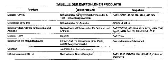

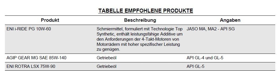

Ich wollte mir heute die Öle für die Bobber bestellen und bin mal die Rechnungen der vorangegangen Wartungen durchgegangen um zu sehen was eingefüllt wurde. Das schien mir nicht schlüssig deswegen habe ich im Handbuch nachgeschlagen, die Begriffe sind da aber auch nicht eindeutig. Die vorgeschrieben Öle wie ich es sehe sind: Motoröl à 10W-60 :: Getriebeöl à 75W-90 :: Kardangetr. à 85W-140 So wird es auch von Putoline empfohlen Auszug aus der Rechnung: Mein Handbuch: Die pdf. Version In meinem mitgelieferten Handbuch kann man das in etwa so rauslesen in der PDF Version kann man es nicht eindeutig zuordnen. Was ist nun richtig hat mir die Werkstatt falsche Getriebeöle eingefüllt wie seht ihr das? Gruß Jürgen
