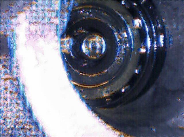

  8. Ich werde demnächst auf die Dunlop Roadsmart IV SP wechseln. Darüber habe ich in diesem Thread noch gar nichts gelesen. Ist meine Reifenwahl so exotisch?

  14. wenn du pech hast suppts dir die Kupplung ein und rutscht…dann kommt die auch noch dazu.

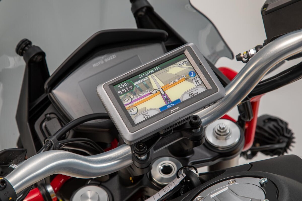

  17. aus diesem Grunde habe ich es beim Lenkerhalter. völlig ausreichend im Sichtfeld und nicht störend beim fahren ergänzend: das Dashboard ist völlig sichtbar, es wird NICHTS verdeckt.

  20. Das sieht dann mit der Lösung vom Griechen leider genauso aus, daher habe ich es gelassen. Viel zu hoch im Sichtfeld, man sieht die Straße ja gar nicht mehr und ablenken tuts auch noch. Ich habe das Handy jetzt am Lenker aber ich überlege noch, ob man da nicht ein Loch für eine kleine RAM-Halterung durch den Metall-Träger vor der USB-Buchse bohren könnte? Durch die Scheibe bohren würde wahrscheinlich der TÜV und die Rennleitung auf die Palme bringen?
