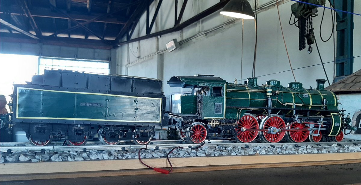

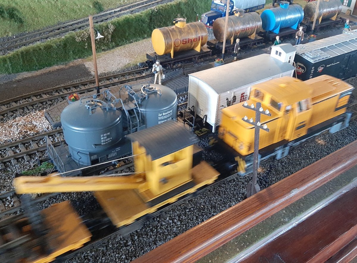

Heute in Großheringen zum Eisenbahnfest gewesen - war super... Verpflegung dort, Imbis war richtig günstig. Die Thr. Rostbratwürste 3€, Limo 1€ und das Bier 2€. Grüße Tobias
