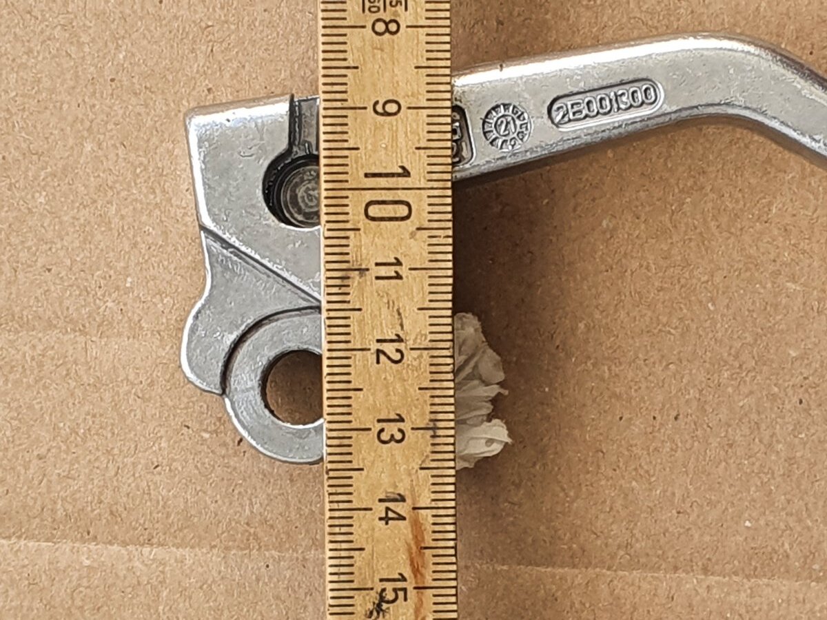

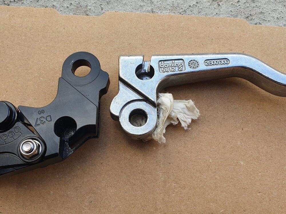

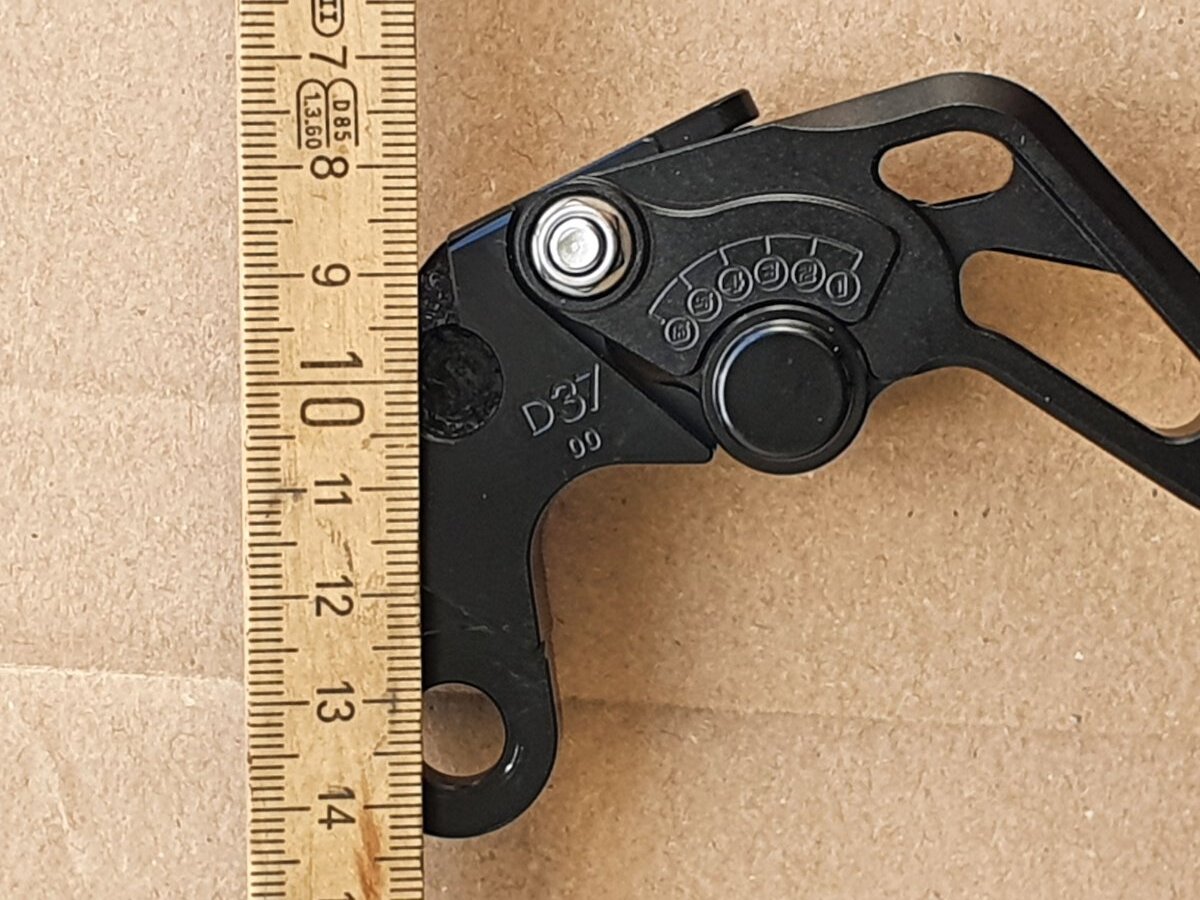

Hallo zusammen, ich habe mir ein paar verstellbare Hebel von Probrake für meine V7 IV gegönnt. Gebraucht über Kleingedöns. Mitbekommen habe ich auch die ABE, mit Aufdruck der Adapterstücke. Demnach ist für die KZ Kupplungsseitig der Adapter D37 verbaut, was auch so ist. Dieser hat jedoch ein völlig anderes Maß (Aufnahme Kupplungszug zu Drrehpunkt) als der Originale Standardhebel, siehe Bilder. So ist der Hebel jedenfalls unbrauchbar! Kennt jemand das Problem? Ich werde morgen mal mit Probrake sprechen und denen das schildern. Auch kann ich mich an eine Forumsdiskussion erinnern wo es genau um diese Thematik ging. Ich weiß allerdings nicht mehr ob es hier war und auch nicht ob es um Probrake ging. Wie sind eure Erfahrungen mit den Probrake Hebeln auf der V7? Grüße Frank 😎
