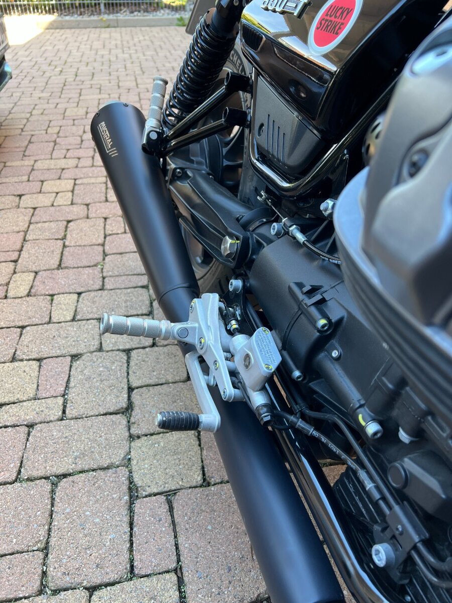

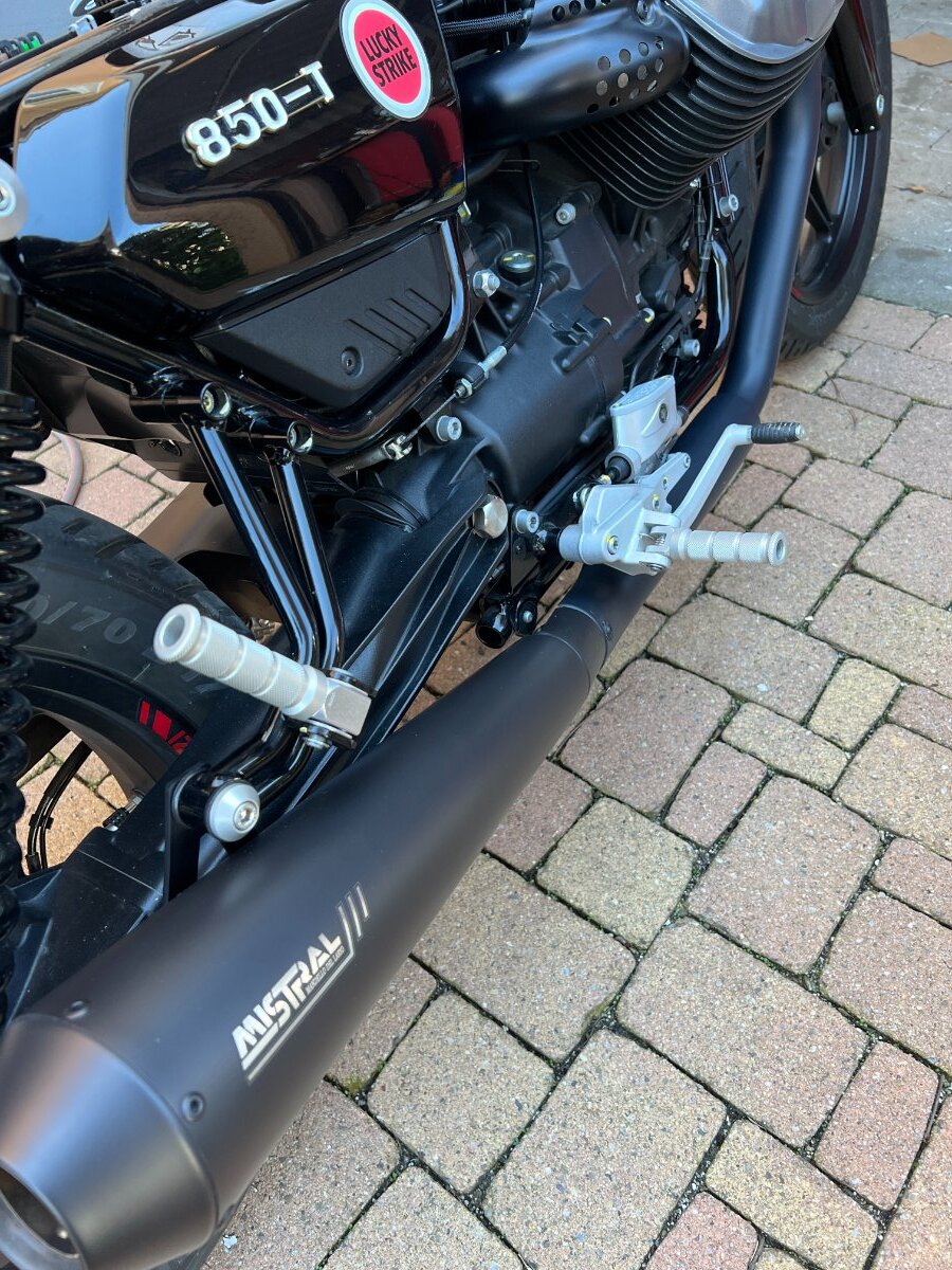

  3. Passend auch die Fahrerfußrasten getauscht. Sieht gut aus und funktioniert - allerdings mit merklicher Zunahme der Vibrationen - nicht in allen Drehzahlen und Lastzuständen. Aber wenn ich das Mopped als Tourenfahrzeug nutzen wollte würde ich wahrscheinlich über eine Alternative Lösung nachdenken. Na mal abwarten wie es im Sommer so ist 😎
