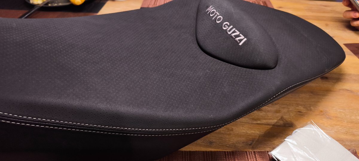

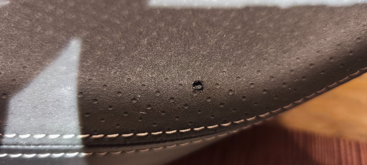

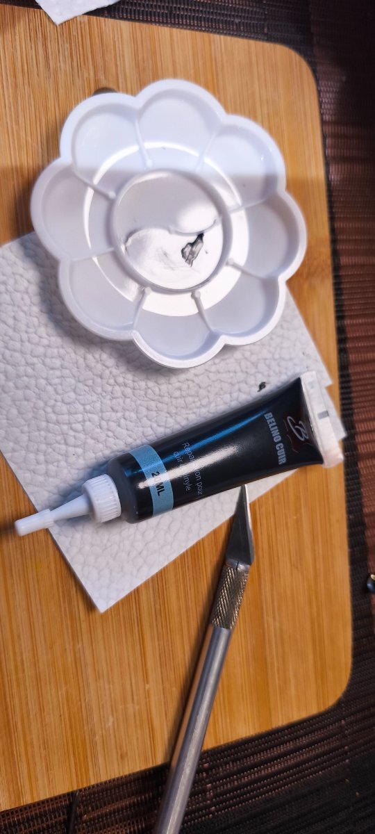

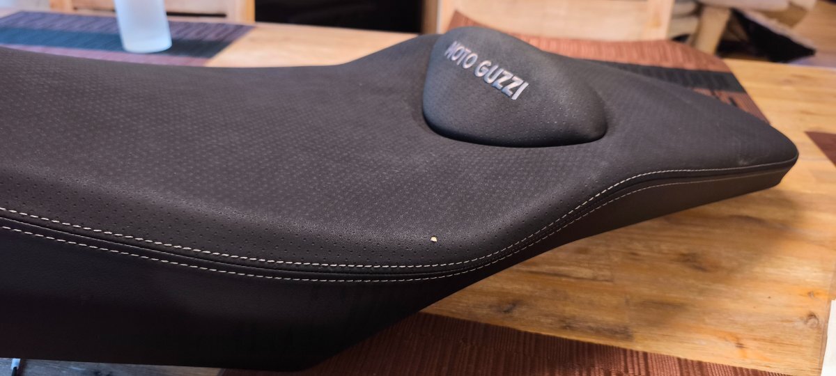

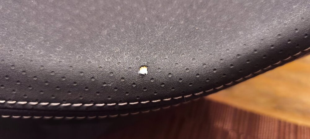

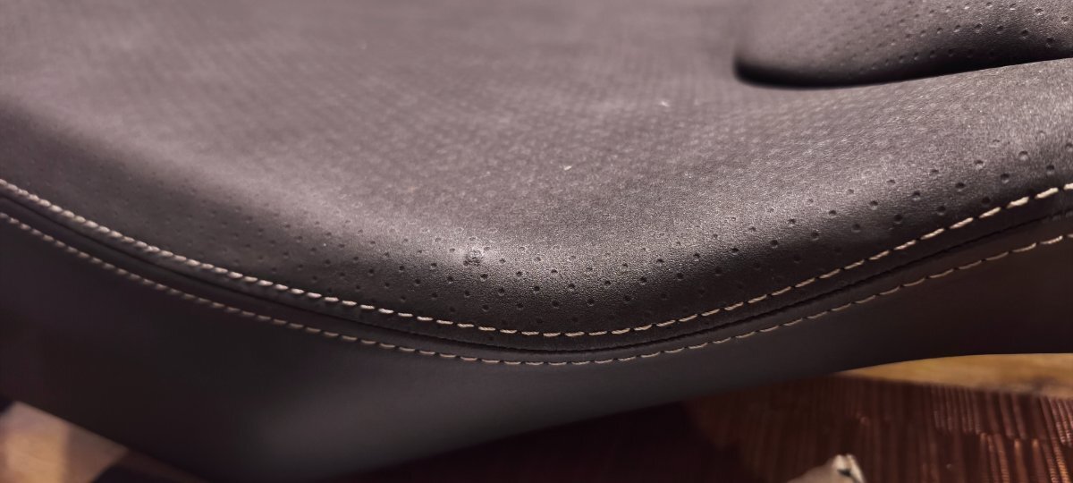

Ich habe mich heute mal daran gemacht, das kleine Loch im der Sitzbank meiner V85tt E4 zu reparieren. Entdeckt habe ich es vor zwei Wochen, keine Ahnung woher es kommt, wahrscheinlich bin ich beim Auf- oder Absteigen hängen geblieben. Ist mir bisher noch bei keinem Bike passiert. (Qualität Sitzbezug 🤥) Bei ebay und auch Amazon gibt es da recht gut bewertete Mittelchen für etwa 10€. Da es nur ein kleines Loch war, hab ich es halt mal versucht, ohne gleich die ganze Bank neu zu beziehen. Ich habe das Loch mit dem mitgelieferten Flicken unterfüttert (dünnen Streifen geschnitten, vorsichtig mit einer Pinzette rechts und links zwischen Sitzbezug und Schaumstoff reingestopft und mit einem ersten Klecks aus der Reparaturtube dort fixiert. Dann dünn mit einem Spatel das Loch gefüllert, mit dem Föhn getrocknet, Ränder immer wieder vorsichtig abgetragen Vorgang etwa 10 Mal wiederholt und die Oberfläche bei den letzten drei Gängen jeweils mit einer Nagelfeile aufgerauht. Ist flexibel wie Kautschuk, fällt nur noch minimal auf und sollte auch wasserdicht sein. Bin erstmal zufrieden.
