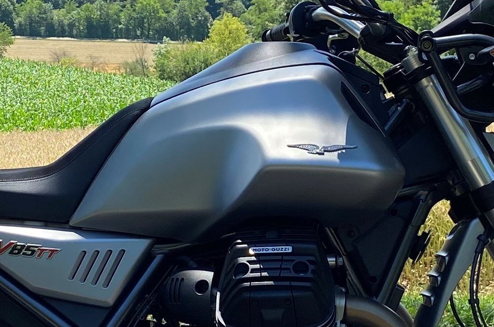

LuTrip Posted July 18, 2022 Share Posted July 18, 2022 Hi zusammen Heute fiel mir auf, dass mein Tank (rechte Seite) seltsam aussieht. Er scheint verzogen/deformiert zu sein. An zwei Orten sieht man es: Oben rechts vom mattschwarzen Zwischenteil: Auf der Seite eine Art Beule_ Zum Vergleich hier "Vorher-Fotos": Da war noch nichts zu sehen. Ist mir erst aufgefallen, als ich heute zum Motorrad lief. Gestern war noch alles gut. Habt ihr so was schon gesehen? Was ist da passiert? Liebe Grüsse und vielen Dank! Luca Quote Link to comment Share on other sites More sharing options...

nouveau Posted July 18, 2022 Share Posted July 18, 2022 Ist der Tank verformt oder die Plastikverkleidung? Evtl. Tank nach innen? Unterdruck im Tank? lautes Zischen beim Öffnen des Tankdeckels? 1 Quote Link to comment Share on other sites More sharing options...
Mandyello Posted July 18, 2022 Share Posted July 18, 2022 Vom Schadensbild würde ich spontan auf "Lenkereinschlag" von einem Motorrad tippen: Motorrad parkt rechts neben Dir - hält zuwenig Abstand und beim auf den Seitenständer stellen machts "klonk" und das Lenkerende hat die Guzzi geküsst! Bild eins und zwei sieht mir nach Tiefgarage/Parkaus aus - evtl. parken da ja immer irgendwelche Motorräder nebeneinander... Andy Quote Link to comment Share on other sites More sharing options...
nouveau Posted July 18, 2022 Share Posted July 18, 2022 Ich sehe da einen möglichen Zusammenhang mit LuTrips anderem Beitrag über plötzlichen / kurzfristigen Leistungsverlust, daher meine Frage: Unterdruck? 1 Quote Link to comment Share on other sites More sharing options...
LuTrip Posted July 18, 2022 Author Share Posted July 18, 2022 Vielen Dank für eure Antworten! Neben mir parkt niemand und dass sich da jemand verewigt hat, glaube ich kaum (verschlossene Tiefgarage). @nouveau Scheint hier an was dran zu sein. Es zischt, beim Öffnen des Tankdeckels! Ich dachte mir bisher nie was dabei. Ist es gefährlich, so rumzufahren? Soll ich lieber zum Händler fahren damit? Ich bin selbst kein Schrauber - einfache Dinge sind kein Problem, aber wenn es sicherheitskritisch wird, lasse ich lieber einen Fachmann/-frau dran. Quote Link to comment Share on other sites More sharing options...
fender_rhodes Posted July 18, 2022 Share Posted July 18, 2022 Hi LuTrip, Ich vermute auch eine defekte, bzw. nicht korrekt arbeitende Tankentlüftung. Passt zu deinen Aussetzern. Ist auch kein völlig unbekanntes Problem, im amerikanischen Forum haben sie viele außer Betrieb gesetzt. Betrifft aber nicht nur die V85tt sondern alle Modelle mit einer Entlüftung die mit Filter und Über- und Unterdruckventilen arbeiten. Gefährlich ist es nicht weiterzufahren, aber es besteht die Gefahr, den Tank endgültig zu ruinieren. Ich würde den Schlauch vom Tank zur Entlüftung (an dem Filter) abziehen und den Schlauch von der Entlüftung zum Ansaugtrakt abziehen und zum Motor hin abdichten. Falls du dir das nicht zutraust, fahr zur Werkstatt. Wenn es weiter ist, ab und zu den Tank öffnen, damit sich kein großer Unterdruck aufbaut. Gruß Thilo 1 Quote Link to comment Share on other sites More sharing options...

LuTrip Posted July 27, 2022 Author Share Posted July 27, 2022 Am 18.7.2022 um 16:28 schrieb V7due: Berichte uns doch bitte, wie Deine Geschichte weitergeht. Und natürlich drück ich Dir die Daumen. mfg Jürgen Hi Jürgen und hallo alle Also scheinbar war es einfach der Entlüftungsschlauch, der einen Knick drin hatte. Diesen hat die Garage nun gewechselt, und das ganze so umgebogen, dass das nicht mehr passieren kann. Dazu aus Kulanz kostenlos! Muss sagen, dieser Händler ist super. Ist halt auch der CH Importeur. Bin jedenfalls happy, dass es jetzt funktioniert und ich keine Angst mehr vor Beulen im Tank oder Leistungsverlust haben muss. Vielen Dank an alle, die mich hier auf den richtigen Weg gebracht haben! Liebe Grüsse Luca 1 Quote Link to comment Share on other sites More sharing options...
