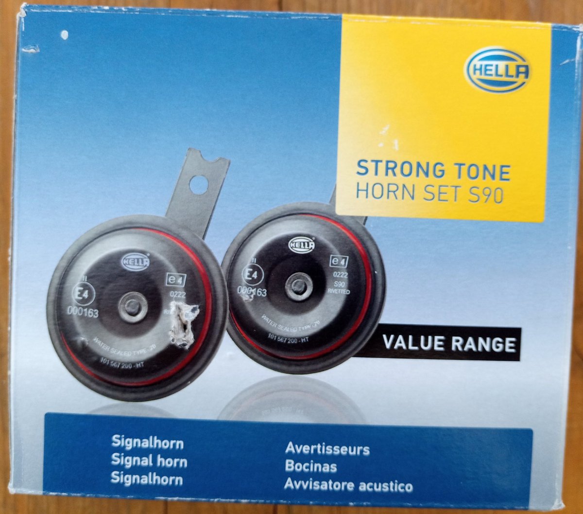

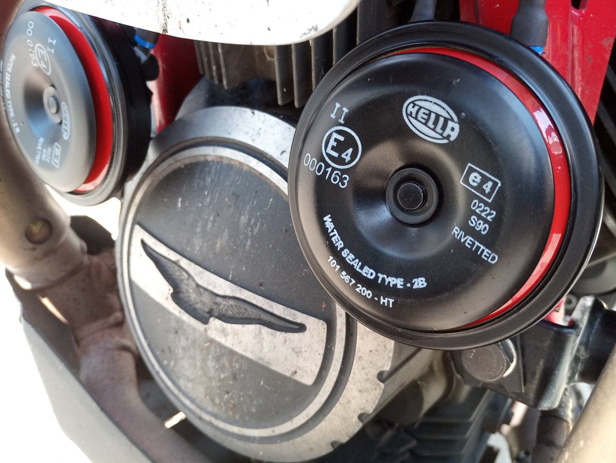

Pingel Posted September 6, 2022 Share Posted September 6, 2022 (edited) Nach einigen brenzligen Situationen mit anderen Verkehrsteilnehmern habe ich die Originaltröte gegen zwei kräftige Hörner von Hella ersetzt. Die klingen nicht nur besser, sondern passen auch noch gut zum roten Rahmen. Edited September 6, 2022 by Pingel 1 Quote Link to comment Share on other sites More sharing options...

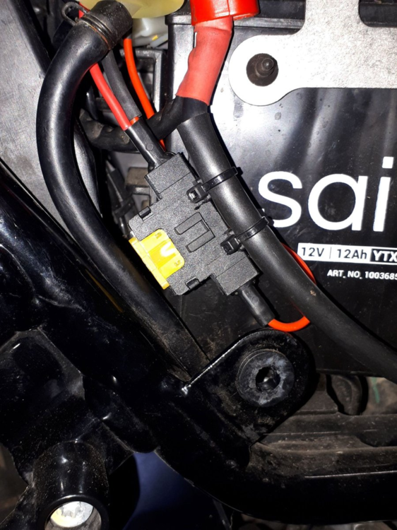

fender_rhodes Posted March 17, 2024 Share Posted March 17, 2024 (edited) vor 1 Stunde schrieb Palmaberti: und ist der Hupenknopf der V85 auf Plus oder Masse geschaltet? Hallo Berti, der Hupenknopf steuert laut Schaltplan das Plus. Ich habe das Relais bei meiner V7 unter dem Tank montiert: Gruß Thilo Edit: ich habe die neu gelegte Stromversorgung der Hupe(n) mit einer 20A Sicherung versehen. Edited March 17, 2024 by fender_rhodes 2 Quote Link to comment Share on other sites More sharing options...

fender_rhodes Posted March 18, 2024 Share Posted March 18, 2024 Hallo Berti, Ja, ich habe das direkt mit einem Lochkabelschuh Größe M6 von der Batterie geholt: Wenn es geht, für die Flachstecker nicht diese mit Quetschhülsen nehmen, das hält nicht gut auf Dauer (und sieht auch nicht gut aus 😉). Lieber solche zum Crimpen und dann Tüllen darüber zur Isolation. Schrumpfschläuche an den kritischen Stellen sind gut gegen Durchscheuern. Gruß Thilo 3 Quote Link to comment Share on other sites More sharing options...
