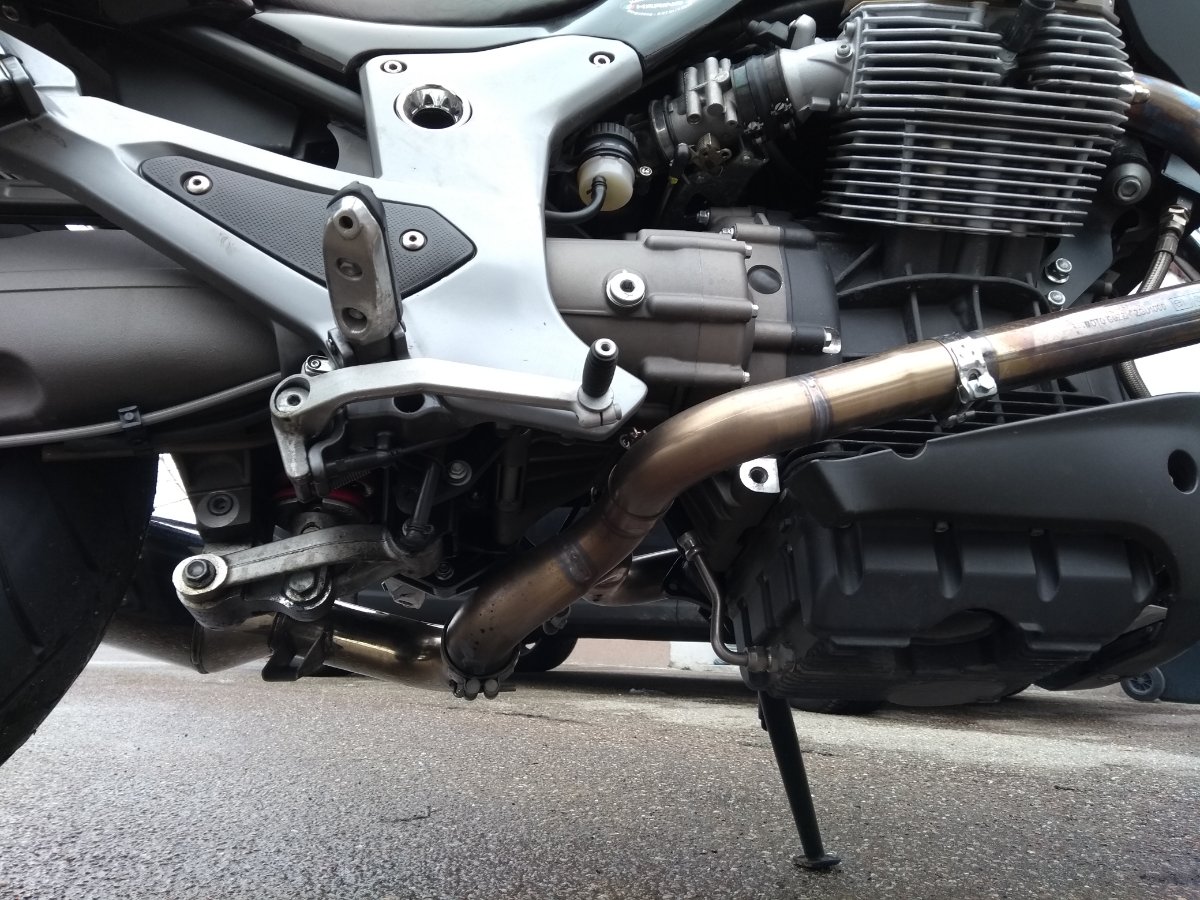

mfreff Posted October 1, 2022 Author Share Posted October 1, 2022 Ich erwäge mir das Interferenzrohr ohne Katalysator und natürlich auch ohne Zulassung zuzulegen. Ich erhoffe mir dann zum Thema eine bessere Performance. Hat da jemand Erfahrung? PS Stein Dinse Beschreibung: Durch das Entfernen des Katalysators werden die Motortemperaturen gesenkt und der erhöhte Gasdurchsatz verbessert den Lauf des Motors, zudem senkt dies den Kraftstoffverbrauch. Das Gesamtgewicht des Rohrs beträgt 1,7KG und die Leistungssteigerung mit dem kompletten System beträgt 4,4 PS. Quote Link to comment Share on other sites More sharing options...
Pingel Posted October 1, 2022 Share Posted October 1, 2022 Dann solltest du dir die Leistungssteigerung vom Anbieter bestätigen lassen, denn erfahrungsgemäß bringt das nichts außer mehr Lärm. Die Abgasanlage ist vom Hersteller schon sehr gut abgestimmt, da braucht es mehr als nur als ein einfaches Rohr. 1 Quote Link to comment Share on other sites More sharing options...
AJ-V85 Posted October 29, 2022 Share Posted October 29, 2022 Am 1.8.2022 um 12:23 schrieb mfreff: Also habe das auch mal ausprobiert mit Aral Ultimate 102. Das Ergebnis ist echt beeindruckend, fährt viel "weicher" und das Fahrruckeln ist besser aber m.E. auch nicht ganz weg. Irgendwie ärgerlich das ich jetzt 20 cent/L, das sind etwa EUR 4 EUR pro Tankfüllung mehr ausgeben muss. Wer hat denn schon ein Mapping für die E5er und wo bekommen? LG Markus Hallo Jungs, ich muss Euch sagen....ich bin verblüfft. Verblüfft, wie sanft und ruhig eine V2 doch fahren kann. Seit gestern fahre ich mit der V85TT wie auf Wolken, kein ruckeln, keine Mucken....die Diva hat Ihre Zicken weitestgehend abgelegt. Was ist passiert ? Prinzipiell brauchte ich nur einen neuen Vorderreifen und dabei hat mir der freundliche auch gleich ein Software-Update aufgespielt...und nun habe ich ein V2-Moped, dass man auch bei 2000 U/min noch recht gut fahren kann. Die Aussetzer sind weg und auch die bei sehr konstantem Fahren mit kleinster Last auftretende kurze Zugkraftunterbrechung (gefühlt macht die Drosselklappe kurz zu) ist weg. Das Moped läuft sehr schön ("seidenweich" will ich hier nicht verwenden) - also ich bin sehr zufrieden. Welche Konstallation fahre ich ? Wie gesagt, bekam Sie ein Software-Update, dann habe ich (nach der Reifenmontage) die Kalibrierung durchgemacht und wie immer tanke ich noch den Premiumkraftstoff (aktuell Aral Ultra 102 und Shell V-Power 100). Also wenn sie so bleibt, dann kann ich überhaupt nicht mehr meckern...gefällt mir ausserordentlich gut. Springt gut an. läuft auch im kalten Zustand sehr ordentlich und vor allem auch im warmen Zustand. Auch die Zone 30 und langsame Bergauf-Passagen haben Ihren Schrecken verloren. Bin schon etwas begeistert. Grüße Dirk 1 Quote Link to comment Share on other sites More sharing options...
mako Posted October 30, 2022 Share Posted October 30, 2022 Das Interferenzrohr von Agostini bescherte meiner damaligen Breva 1100 einen viel geschmeidigeren Motorlauf. Beim Hochdrehen war der Unterschied sehr zu spüren. Frei und spürbar kräftiger. Also ja, so ein Spezialteil kann den Motorlauf verbessern. Quote Link to comment Share on other sites More sharing options...
