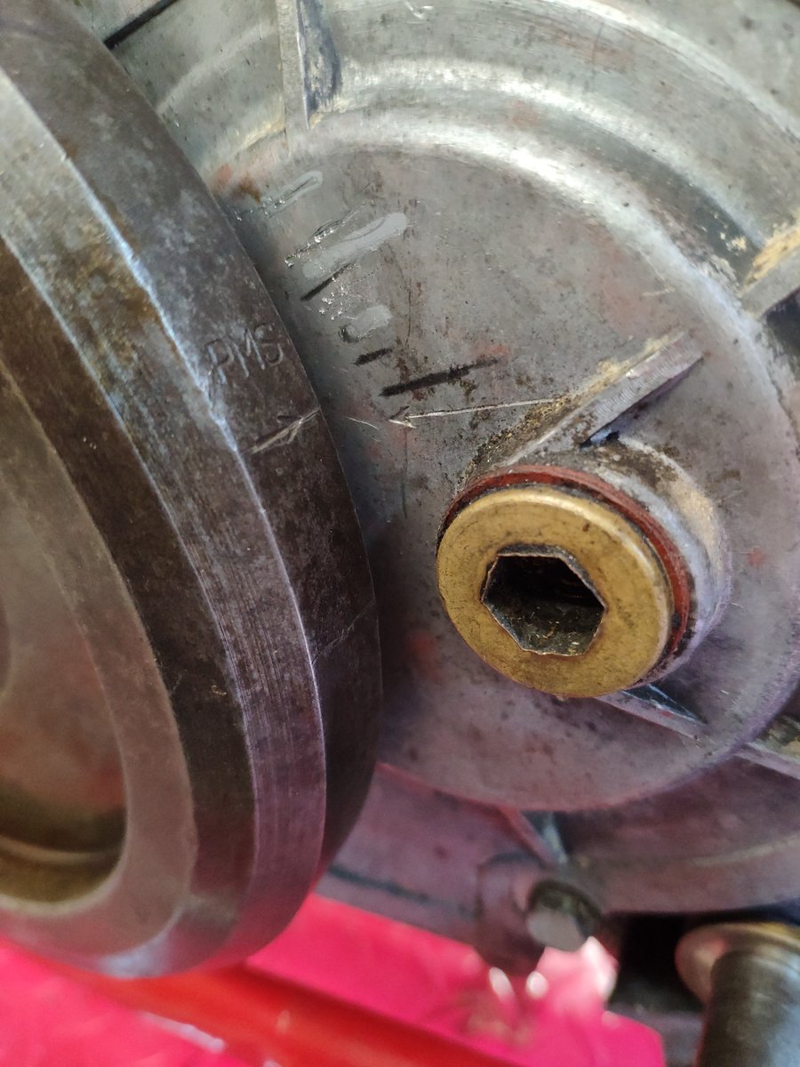

Was mir sonderbar vor kommt, das Polrad hat ja eine Markierung mit Pfeil und PMS Beschriftung.
Auf dem Gehäuse ist diese ebenfalls zu finden.
Verwundert hat mich dabei, daß die werksmarkierung gewaltig daneben liegt. Mit kolben Stopper und Markierung ermittelt, bin ich locker 30 grad neben der original Markierung..

Hab das ganze jetzt mal markiert,
Mich verwirren die Markierungen.
Die Zündung soll direkt auf OT gestellt werden laut Hersteller.
Den habe ich erörtert und auf dem Polrad mal markiert. Ganz oldschool wie bei meinem 2-taktern. Dann Drehe ich mein Polrad im Uhrzeiger bis ich am OT stehe. Bei mir 1-2mm neben der Markierung auf dem Deckel, das sollte also stimmen.
Aber, wofür ist diese PMS Markierung?
Ich stelle die Ventile doch auch am OT ein?Also wenn beide Ventile in "Ruhe" sind.
Kann dann allerdings nicht erkennen wofür auf dem Polrad überhaupt die Markierung ist..

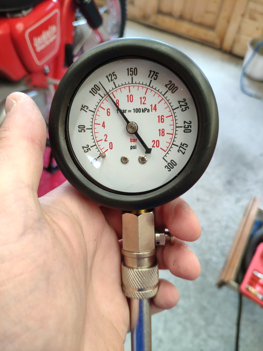

Gerade mal Kompression gemessen.
Werte um die 8Bar. Keine Ahnung wieviel hier normal ist, aber bei meinen ollen 2-Taktern sind 8Bar ein sehr sehr guter wert zumindest..
