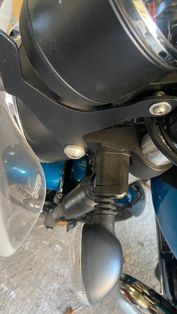

PeterHD Posted April 28 Share Posted April 28 Hallo, nach meiner Vorstellung vorhin hätte ich auch gleich ne Frage, die vorderen Blinker sind irgendwie schief, sind die so richtig montiert? Glaube, es war mal ne Scheibe dran, die entfernt wurde. Sieht halt komisch aus, kann mir nicht vorstellen, dass das so gewollt ist... Danke für eure Hilfe! Peter Quote Link to comment Share on other sites More sharing options...
arbor Posted April 28 Share Posted April 28 Moin, das gehört nicht so, fängt aber bei meiner auch an. Nur nicht so doll. Da kann bei (ungewollten) Regenfahrten oder beim Waschen ja auch Feuchtigkeit reinziehen. Isolierband rumwickeln sieht wohl nicht sehr professionell aus. Vielleicht Befestigungsschraube lösen, bisschen schwarze Dichtungsmasse rein, aushärten lassen und Schraube leicht wieder anziehen? Sonst hilft wohl nur neu oder umrüsten. Grüße. Hinnerk Quote Link to comment Share on other sites More sharing options...
Speed Posted April 30 Share Posted April 30 ...weg mit dem Blinkerschrott... gibt bessere ! Quote Link to comment Share on other sites More sharing options...
Marello Posted May 1 Share Posted May 1 Jungs , Ihr fahrt wahrscheinlich zu schnell deshalb biegen sich die Plastedinger nach hinten 😃 Quote Link to comment Share on other sites More sharing options...
arbor Posted May 1 Share Posted May 1 vor 2 Minuten schrieb Marello: Jungs , Ihr fahrt wahrscheinlich zu schnell deshalb biegen sich die Plastedinger nach hinten 😃 Ich hab mich nicht getraut, das zu schreiben.😄 offenbar bin ich dann ja langsamer unterwegs, weil meine noch nicht so weit nach hinten stehen. Welche würdet ihr denn empfehlen, damit das ein Ende hat? Quote Link to comment Share on other sites More sharing options...
TS_ler Posted May 1 Share Posted May 1 Hallo Peter, ist nicht normal. Die Blinker haben auf der einen Seite die Schraubverbindung und auf der anderen eine Nase, die in den Sockel greift. Eventuell ist die Nase abgebrochen. Schraube mal die Blinker ab und gucke nach👀 Wenn kaputt, dann ist die Gelegenheit für was Neues. Grüße Torsten Quote Link to comment Share on other sites More sharing options...
Centenario_DD Posted May 1 Share Posted May 1 Aus aktuellem Anlass kann ich sagen, das zumindest die Corsa Verkleidung das Abschneiden dieser Nase erfordert.. vielleicht wurde deine ja auch mal modifiziert und wieder zurück gebaut. Ohne die Nase flattert der Blinker natürlich 😅 Quote Link to comment Share on other sites More sharing options...
PeterHD Posted June 2 Author Share Posted June 2 Ich hab jetzt neuwertige gebrauchte für einen Schnäppchenpreis gekauft, die "Nasen" sind dran, aber auch bei den alten waren die intakt. Die neuen biegen sich auch schon, wenig, aber sichtbar. Ich war bisher maximal und auch nur kurz mit knapp über 140 unterwegs, daran kanns doch nicht liegen... Vielleicht ist es die Wucht mit der Fliegen vorne am Blinker einschlagen der sie nach hinten biegt? Was habt ihr denn so für Blinker dran? Quote Link to comment Share on other sites More sharing options...

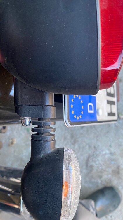

sine88 Posted June 2 Share Posted June 2 Hier Bullet- Blinker (Louis) mit Rizoma Adaptern. 2 Quote Link to comment Share on other sites More sharing options...
Gexx Posted June 2 Share Posted June 2 Gefällt mir! 👍 Du musst aber die hinteren Blinker noch parallel zur Fahrbahn ausrichten, nicht zum schrägen Kennzeichen. Gerade die LED Blinker muss geradlinig abstrahlen und nicht schräg Quote Link to comment Share on other sites More sharing options...
