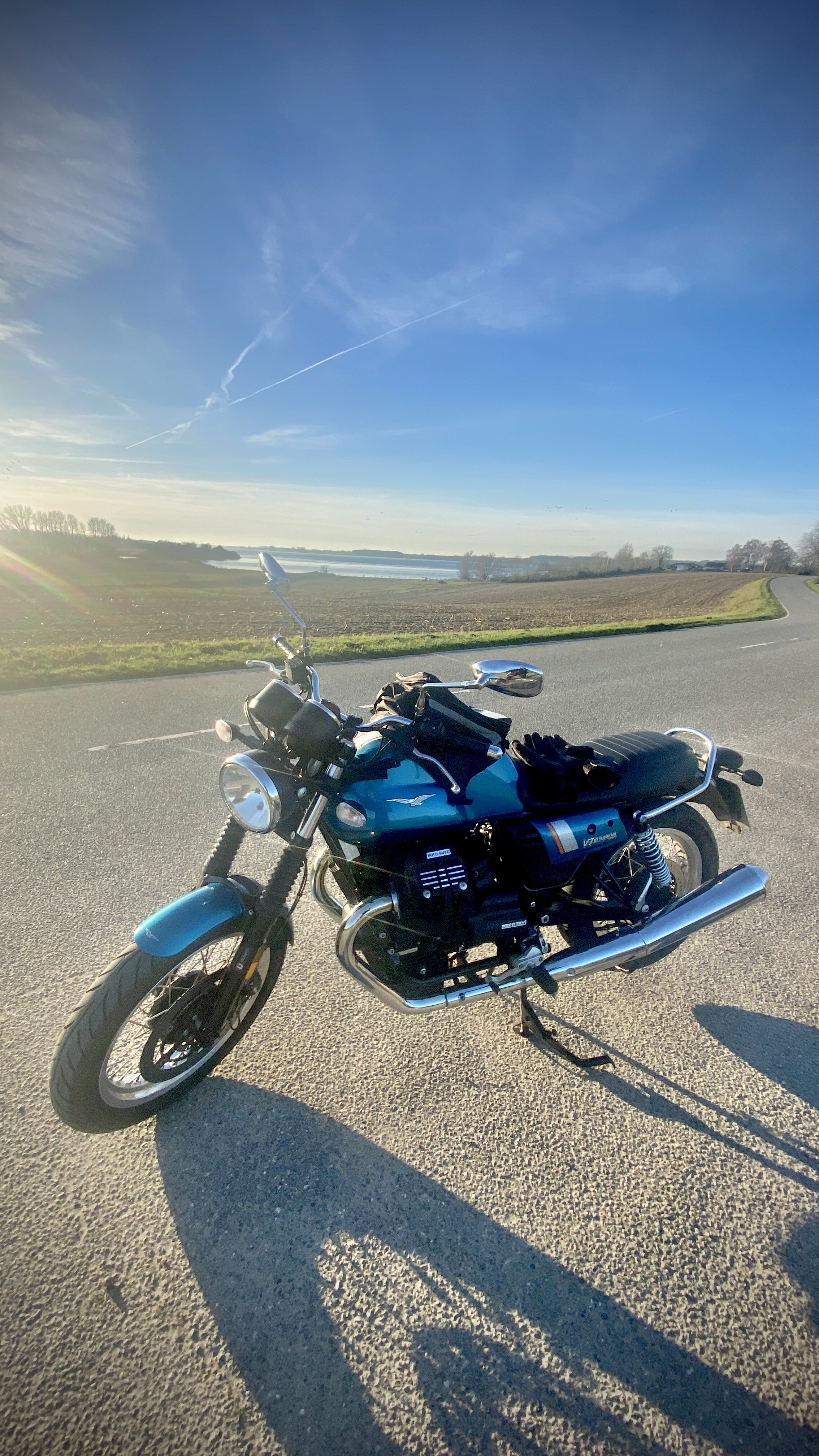

Moin, im Oktober 2024 habe ich mir eine V 7 III Special von 2018 mit 42000 km zugelegt, weil mich das Zweizylinderfieber gepackt hat. Eigentlich sollte es eine Royal Enfield Interceptor 650 werden, habe mich aber kurzfristig für die V7 entschieden und bin nicht enttäuscht worden. Die ersten Ausfahrten an der Ostküste Schleswig Holsteins habe ich jetzt hinter mir und bereue die Entscheidung nicht. Der V2 macht richtig Spaß. Ich freue mich auf viele weitere Ausflüge. Bisher habe ich keine Erfahrung mit italienischen Motorrädern und hoffe natürlich auch auf ein bisschen Hilfe durch das Forum, wenn ich alleine nicht weiter komme. Auf das, was da noch kommt. 🏍️
