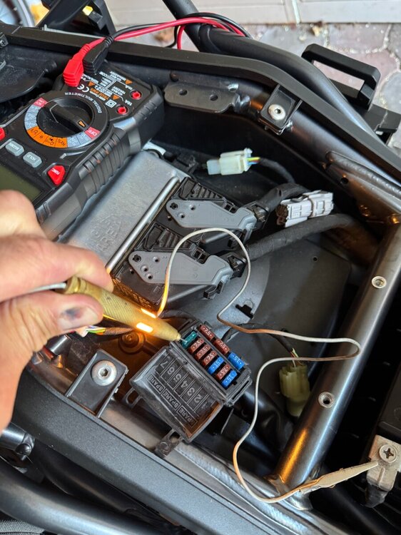

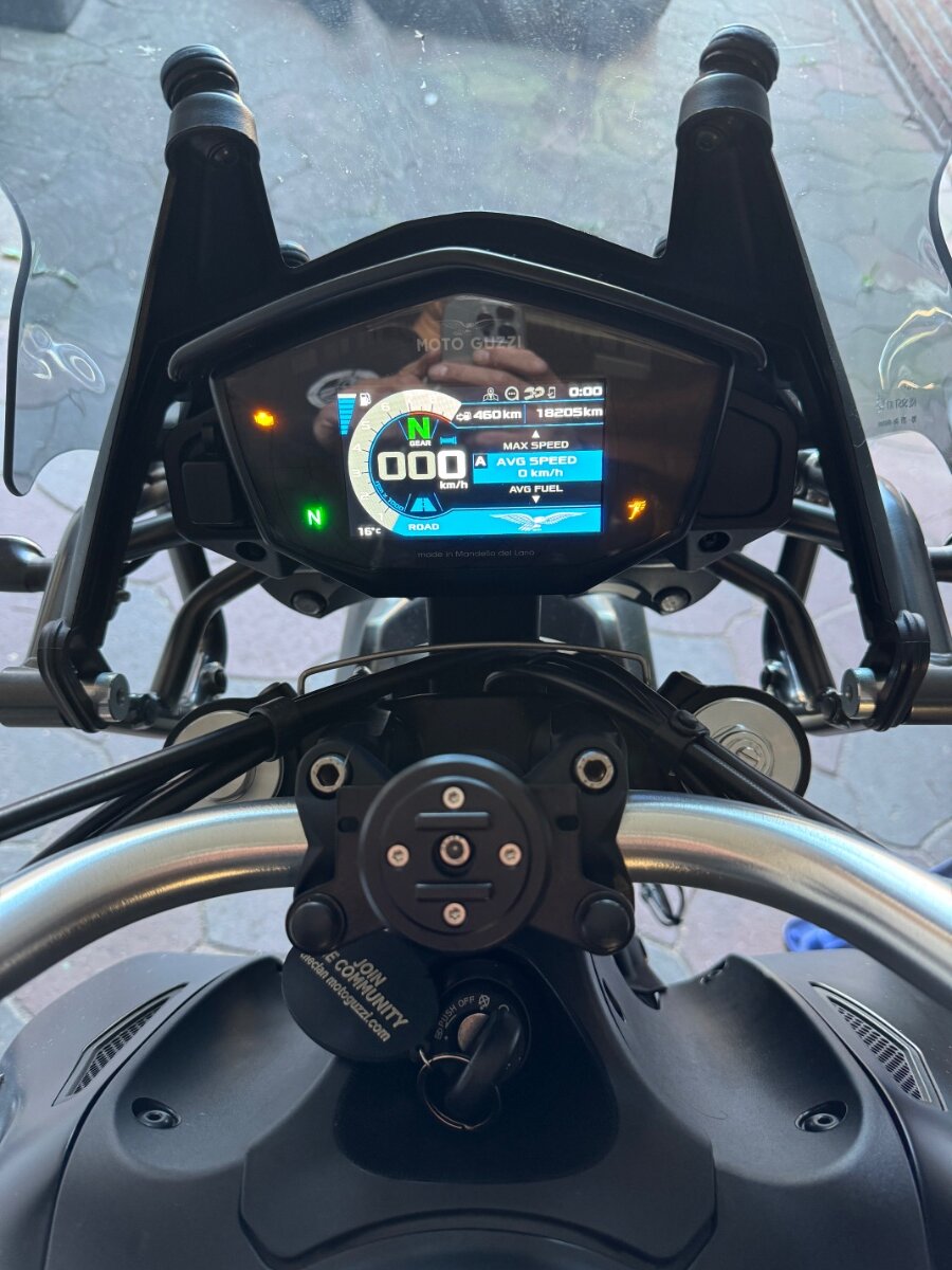

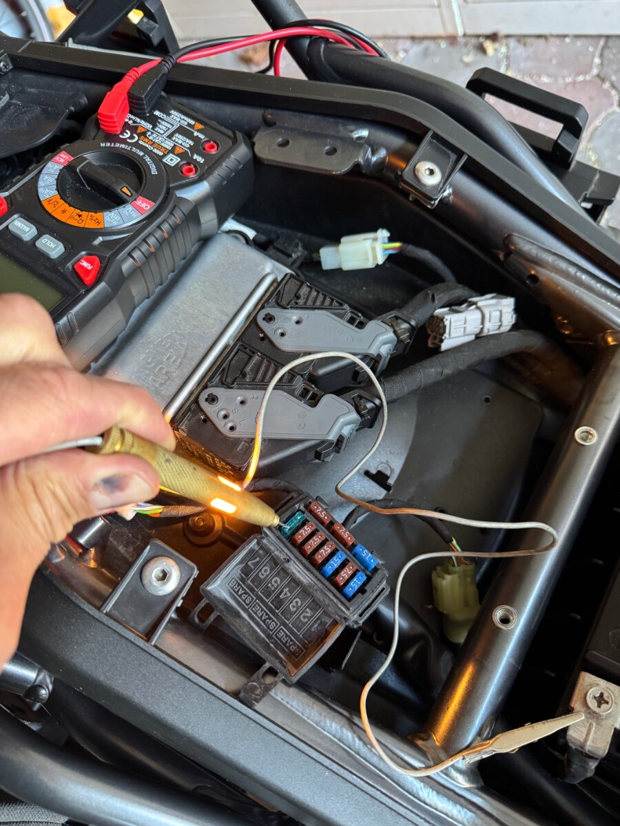

Kawarocker Posted 8 hours ago Share Posted 8 hours ago Moin in die Runde, seit gestern habe ich folgendes Problem mit meiner V85 TT: Ich habe die Guzzi wie immer gestartet, bin aber noch nicht losgefahren – da ging sie plötzlich einfach aus. Beim erneuten Startversuch passierte dann gar nichts mehr: Ich drücke den Starterknopf – nichts. Auch die Benzinpumpe ist nicht mehr zu hören. Das Display funktioniert ganz normal. Was ich bisher geprüft habe: • Anlasser: Funktioniert, wenn ich ihn direkt überbrücke. • Seitenständer: Schließe ich aus – auf dem Display wird korrekt angezeigt, wenn er eingeklappt ist. • Relais: Habe ich durchgecheckt, scheint in Ordnung. • Sicherungen: Ebenfalls geprüft, sehen alle gut aus. Meine Guzzi hat inzwischen rund 18.000 km gelaufen. Hat jemand eine Idee, woran es noch liegen könnte? Bin für jeden Hinweis dankbar! Viele Grüße Bernd Quote Link to comment Share on other sites More sharing options...

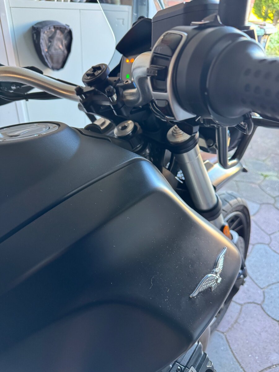

holger333 Posted 3 hours ago Share Posted 3 hours ago prüfe bitte mal, was die Batterie beim Anlassen anzeigt... Killschalter sitzt bei der V85TT "bescheiden", dort wo ein Startknopf sein sollte 🙄 richte den Killschalter richtig aus, dann sollte sie starten... oder, die Batterie ist doch zu schwach. Gruß Holger Quote Link to comment Share on other sites More sharing options...
Kawarocker Posted 2 hours ago Author Share Posted 2 hours ago vor 2 Stunden schrieb osirg: Masse Kabel überprüfen (Auflagefläche reinigen und wieder fest ziehen) würde mir als einfache Möglichkeit noch einfallen. Hi Osrig, grade durchgeführt tut sich nichts. Schade Quote Link to comment Share on other sites More sharing options...
Kawarocker Posted 2 hours ago Author Share Posted 2 hours ago vor 38 Minuten schrieb holger333: prüfe bitte mal, was die Batterie beim Anlassen anzeigt... Killschalter sitzt bei der V85TT "bescheiden", dort wo ein Startknopf sein sollte 🙄 richte den Killschalter richtig aus, dann sollte sie starten... oder, die Batterie ist doch zu schwach. Gruß Holger Gerade eben schrieb Kawarocker: Hi Osrig, grade durchgeführt tut sich nichts. Schade vor 39 Minuten schrieb holger333: prüfe bitte mal, was die Batterie beim Anlassen anzeigt... Killschalter sitzt bei der V85TT "bescheiden", dort wo ein Startknopf sein sollte 🙄 richte den Killschalter richtig aus, dann sollte sie starten... oder, die Batterie ist doch zu schwach. Gruß Holger Hi Holger, beim anlassen zeigt mein Voltmeter 12,49 Volt an. Also wenn ich auf denn Startkopf drücke meine ich. Es passiert nichts und die Voltzahl bleibt unverändert. Aber wenn ich auf den Killschalter drücke kommt noch ein zweites Geräusch, vermutlich unter dem Tank her. Sollte ich mal den Tank abnehmen, das meint ihr? Grüsse Bernd Quote Link to comment Share on other sites More sharing options...

Saschi73 Posted 46 minutes ago Share Posted 46 minutes ago könnte auch am Kontaktschalter vom Kupplungshebel liegen. Ganganzeige geht?. Klemm doch mal für paar minuten die Batterie ab. Kann aber auch sein das er deinen Schlüssel nicht erkennt. Probiers mal mit dem Ersatzschlüssel. Quote Link to comment Share on other sites More sharing options...
Kawarocker Posted 18 minutes ago Author Share Posted 18 minutes ago vor 11 Minuten schrieb Saschi73: könnte auch am Kontaktschalter vom Kupplungshebel liegen. Ganganzeige geht?. Klemm doch mal für paar minuten die Batterie ab. Kann aber auch sein das er deinen Schlüssel nicht erkennt. Probiers mal mit dem Ersatzschlüssel. Moin Saschi, Ersatzschlüssel habe ich getestet, nix passiert. Ganganzeige geht und der Kontaktschalter macht optisch ein guten Eindruck 😀also der Stift geht sauber rein und raus. Oder soll ich den Schalter noch mal anders überprüfen? Die Batterie hate ich über Nacht abgeklemmt. ich werde morgen noch mal alles überprüfen. Jetzt schon mal Dank für eure Unterstützung. Gruß Bernd Quote Link to comment Share on other sites More sharing options...
