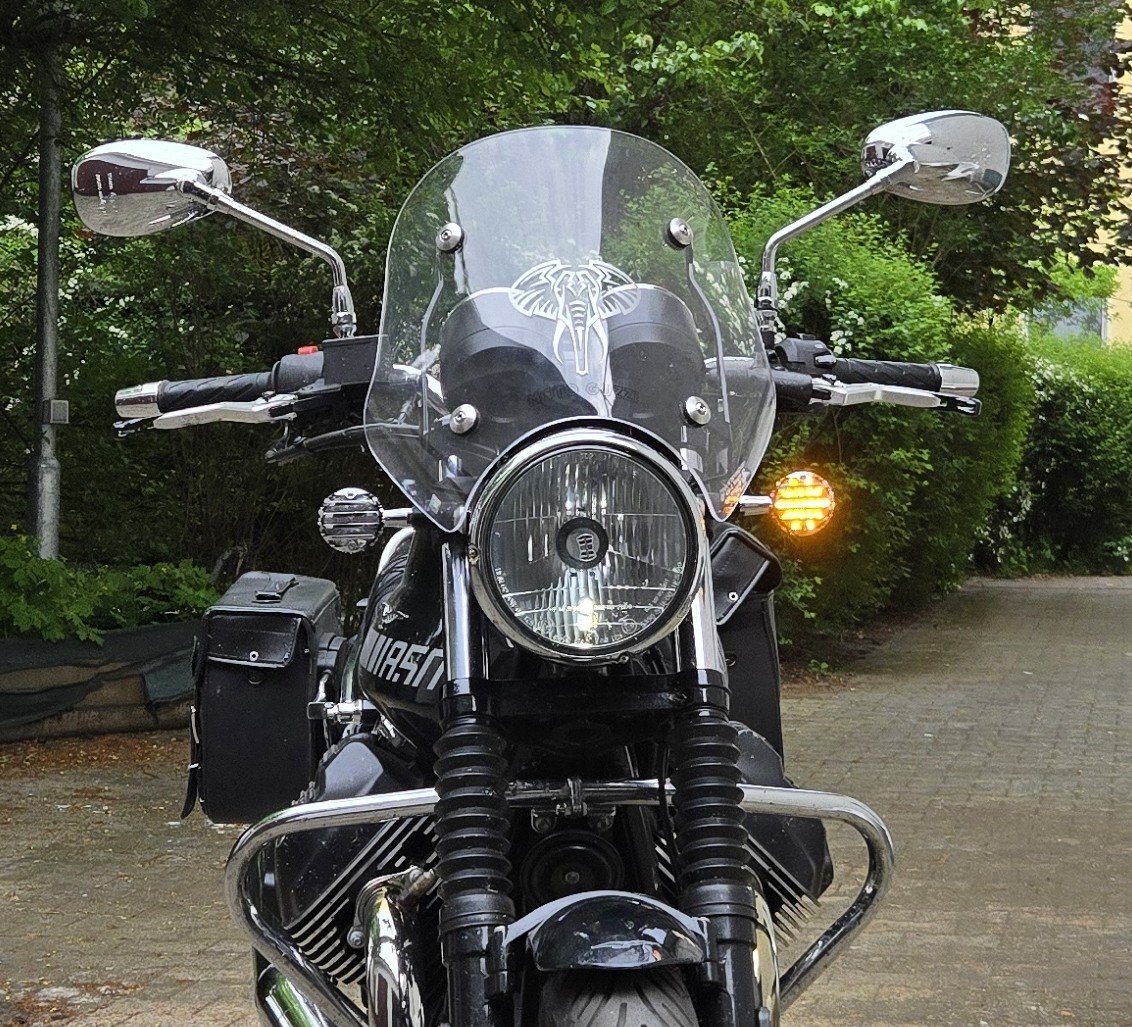

Ralph Posted April 29 Share Posted April 29 Hallo zusammen, ich hoffe, das Schwarmwissen des Forums kann mir weiter helfen. Ich möchte an meiner V7 850 Special, Bj. 2024 die LED Blinker aus optischen Gründen gegen andere Modelle austauschen. Leider habe ich nur geringe Kenntnisse, was die Elektonik angeht. Im Stromlaufplan haben alle 4 Blinker eine Leitung zum Daschboard/Tacho. Zubehörblinker gibt es mit den unterschiedlichsten Leistungswerten (0,8 - 3 Watt). Spielt es eine Rolle, welche Leistung die Blinker haben? Kann man vorne und hinten unterschiedliche Leistungswerte verbauen? Die Leistung der Original Blinker ist mit 1,1 Watt pro Blinker angegeben. Meine aktuelle Wunschkobination wäre: vorne 2 x 1,8 Watt hinten 2 x 1,2 Watt Im Voraus Danke für eure Antworten Ralph Quote Link to comment Share on other sites More sharing options...

Ralph Posted May 3 Author Share Posted May 3 Erst mal danke für die Tipps. Ich habs einfach ausprobiert - und es funktioniert einwandfrei. Lediglich die Blinkfrequenz scheint etwas geringer zu sein (gefühlt, nicht gemessen). LG Ralph 1 Quote Link to comment Share on other sites More sharing options...

Pony Posted July 17 Share Posted July 17 Hallo Ralph! Welche Blinker hast Du denn da verbaut? Sieht gut aus. Würden meiner Special sicher auch gut stehen! Waren die einfach zu ersetzen? Gruß Dietmar Quote Link to comment Share on other sites More sharing options...
Ralph Posted July 17 Author Share Posted July 17 (edited) vor 4 Stunden schrieb Pony: Hallo Ralph! Welche Blinker hast Du denn da verbaut? Sieht gut aus. Würden meiner Special sicher auch gut stehen! Waren die einfach zu ersetzen? Gruß Dietmar Hallo Dietmar, die Blinker sind von Tante Louise. Zur Montage ist ein Adapter nötig. Ich habe die Adapter über Kleinanzeigen bekommen (gedruckte Plastikteile). Es gibt aber auch welche von Rizoma, glaube ich. Wenn ich morgen am PC bin schaue ich mal, ob ich noch die Links finde. LG Ralph Edited July 17 by Ralph Quote Link to comment Share on other sites More sharing options...
Ralph Posted July 18 Author Share Posted July 18 So, hier die versprochenen Links: https://www.louis.de/artikel/louis-led-blinker-mit-gitter/10034022 https://www.polo-motorrad.com/de-de/rizoma-blinkeradaptersatz-fr231b--21-5x36mm-fuer-ducati%2Fmoto-guzzi%2Ft-neutral-5650341022000310.html?utm_source=google&utm_medium=cpc&utm_campaign=&gad_source=1&gad_campaignid=21726362533&gclid=CjwKCAjw4efDBhATEiwAaDBpbtyvHddSrOqddsWdKiv5kVPwtFHrdNp6KobYq4TlFdyiAu_aPcDusxoCycIQAvD_BwE LG Ralph Quote Link to comment Share on other sites More sharing options...
Marello Posted July 18 Share Posted July 18 Oh je, die sehn ja echt Heavy Duty mäßig aus 😕 da würde ich doch lieber die originalen dran lassen Btw die Ducati Fahrer nehmen immer die ganz kleinen z.B. die kleinen Ellipsen von Kellermann. M Quote Link to comment Share on other sites More sharing options...
Bastlwastl Posted July 18 Share Posted July 18 ich denke so wie das Moped an Zubehör umgebaut ist , war es gewollt auf alten Tourer zu machen 1 Quote Link to comment Share on other sites More sharing options...
Ralph Posted July 18 Author Share Posted July 18 vor 4 Stunden schrieb Bastlwastl: ich denke so wie das Moped an Zubehör umgebaut ist , war es gewollt auf alten Tourer zu machen So könnte man das nennen. 😉 Quote Link to comment Share on other sites More sharing options...
