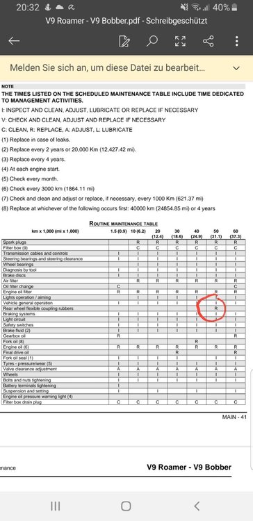

Eine bescheidene Frage:  Ich habe gelesen, dass bei jeden Reifenwechsel die Rückdämpfergummis gewechselt werden sollten. Stimmt das? Das würde ja heißen, dass ich jedesmal beim Guzzi Händler aufschlagen muß. Ich habe jetzt bald 8000 km runter. Lange dauert es ja nicht mehr 🤠
