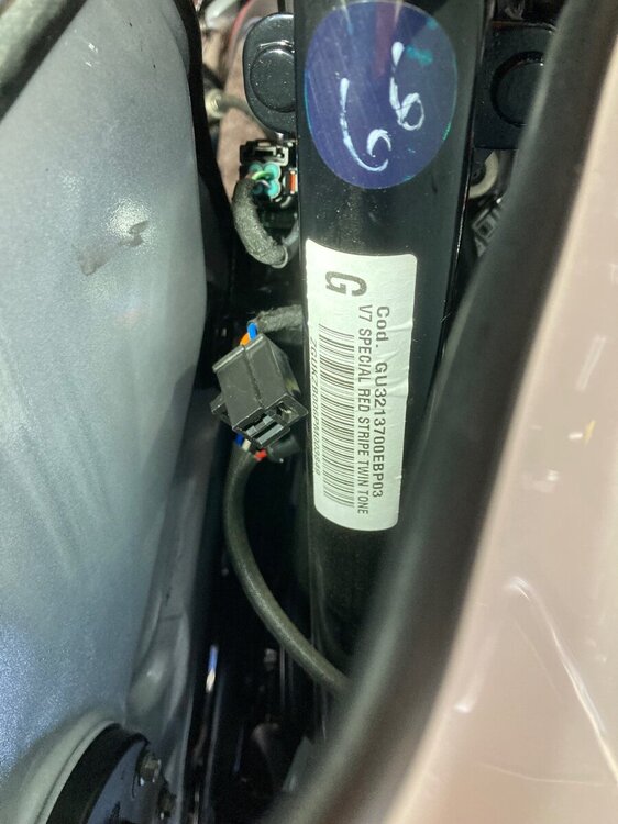

Eine Guzzi Posted November 8, 2023 Author Share Posted November 8, 2023 So, heute wollte ich es wissen. Zumindest wo ich den Strom herbekomme bzw. ob die Molex-Stecker an der V7 passen. Also Tank an der einen Schraube (SW10mm) unter der Sitzbank gelöst und Tank ca. 10cm nach hinten geschoben. Das geht ganz gut. Dann weißen Stecker mit blau/orangem Kabel gesucht. Weiße Stecker gibt es einige, aber alle mehradrig. Also zweiadrigen Stecker gesucht. Bei mir war der oberhalb des rechten Zylinders, ist schwarz und könnte DREI Kontakte und so wie es aussieht ganz normale 6.3mm Flachsteckzungen. Dazu habe ich keinen Gegenstecker, werde aber vermutlich wie im Video ein „Verlängerungskabel“ Richtung Lampe basteln. Mit nur zurück geschobenen Tank ist das bis jetzt recht eng. Update folgt. Gruß René 1 Quote Link to comment Share on other sites More sharing options...
Eine Guzzi Posted November 8, 2023 Author Share Posted November 8, 2023 Das ist der Stecker an einer 2023er V7. Klar: nicht weiß, nicht zweiadrig… Gruß René 1 Quote Link to comment Share on other sites More sharing options...
