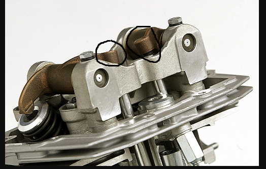

commander Posted May 5 Share Posted May 5 (edited) Hallo, Herzlich Willkommen! Glückwunsch, deine Cali sieht aus wie neu. Das ist eine Cal. EV 1100, keine Special Sport. Um herauszufinden ob es eine Umrüstung der Hydraulikstößel gab, kann man einen Ventildeckel abnehmen, und prüfen ob Einstellschrauben für Ventilspiel vorhanden sind. Fehlen diese(Bild 1) ist es original PI. Es gab in der Vergangenheit Schäden mit PI Modellen, aber viele Pi Motoren laufen völlig problemlos. Grüße Commander P.S.: Wenn du Filmtechnisch engagiert bist, mach doch mal eine Doku über die "Büffelin" und dem Zusammenfinden und gemeinsamer Zeit. Wäre ganz interessant so eine Doku. Vielleicht kann man ja auch rhythmustechnisch experimentell was machen. Denn schließlich hat Tschaikowski in der Overtüre 1812 ja sogar mit Kanonendonner und Glockengeläut hantiert.😁 Edited May 5 by commander 1 Quote Link to comment Share on other sites More sharing options...

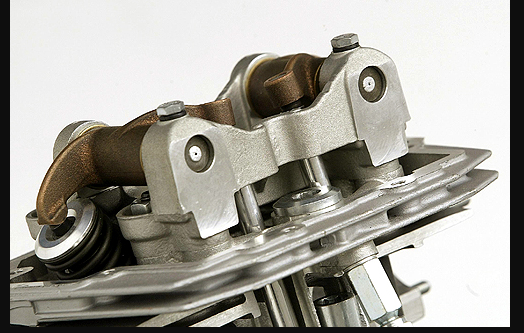

commander Posted May 5 Share Posted May 5 (edited) Hallo, es ist gar nicht schwierig. Löse die 6 Schrauben des Ventildeckels, vorher eine neue Deckeldichtung besorgen. Oftmals kann man die alte Dichtung weiterverwenden. Ventildeckel abnehmen. Noch ein Film mit Einstellschrauben zum besseren Verständnis. Nur Mut. Grüße Commander Edited May 5 by commander 1 Quote Link to comment Share on other sites More sharing options...
Bastlwastl Posted May 5 Share Posted May 5 Hallo viel spass mit deiner neuen errungenschafft und viele problemlose kilometer ! im oberen bild sind links und rechts die 2 Bronzefarbene Hebel an diesen sind an beiden enden keine Schrauben und Muttern zu sehen im video vorschaubild siehst du an diesen hebeln innen gegenüber 2 muttern mit den rechteckigen einstellschrauben für die Manuelle einstellungen des Spiels . also ohne muttern hast du Hydro sind schrauben vorhanden wurde umgerüstet . gruß Basti 1 Quote Link to comment Share on other sites More sharing options...
