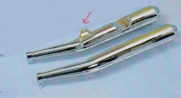

Ich glaube da gibt es trotzdem Probleme. Sind denn die 3er Krümmer genauso lang wie von LM1 und LM2 ? Die Befestigung ( sprich Gewindebohrung ) sind bei den Nachrüst-Lafranconis an einer anderen Stelle, siehe Foto. Carcano.[ATTACH]7104
