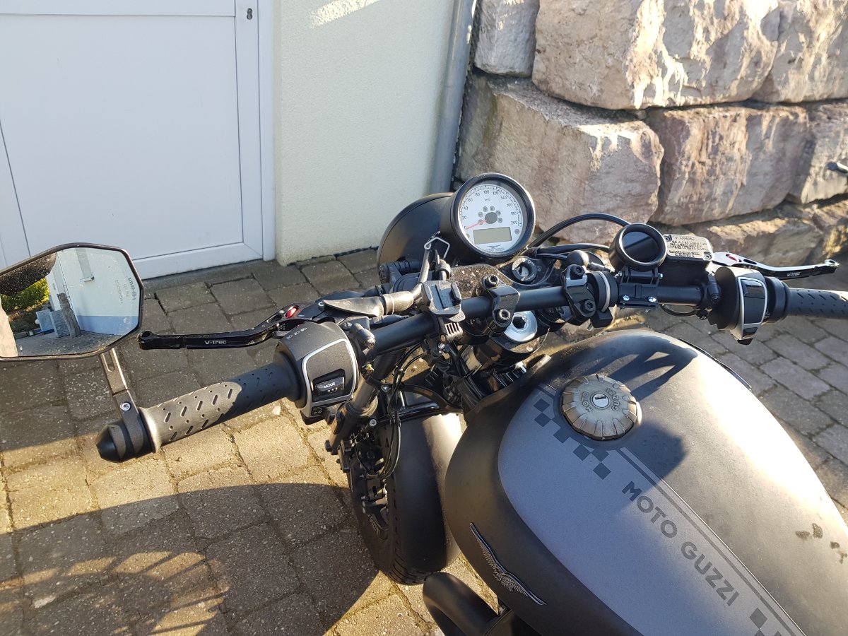

Moin Thilo, Ist er nicht. Hab meinen Kupplungsgriff etwas nach innen gerutscht, weil er am Lenkerendspiegel gehakt hat. Ich meine aber, da ist wirklich ein Nippel dran, wo ihn in Position halten soll. Wollte den Schalter etwas drehen wegen Ergonomie usw. VG Christof
