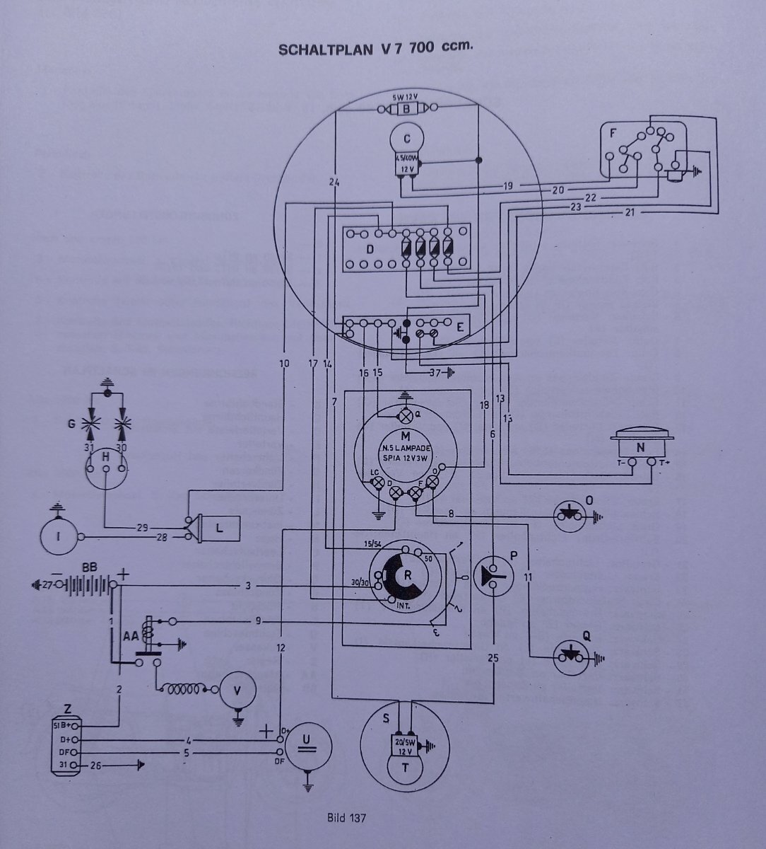

Nein, an der Batterie war ich gar nicht dran. Hmmh.. Ich hatte gedacht, der Magnetschalter bekommt Strom von Zündschloss Port (50), wenn ich den Zündschlüssel auf "starten" (Zündschloss Position 3) drehe (über Kabel Nr. 9). Deswegen hatte ich das braune Kabel an Port (50) gesteckt. Das blau-schwarze Kabel Nr 10 geht laut Schaltplan vom Sicherungskasten an Zündspule (L). Das ist ja gerade das merkwürdige: Auf der einen Seite ist es irgendwo im mittleren/hinteren Bereich des Motorrades angeschlossen, das könnte an der Zündspule sein. Auf der nicht angeschlossenen Seite befand es sich definitiv unter der Tachokonsole, war vor der Massnahme des Vorbesitzers also dort irgendwo angeschlossen -laut Schaltplan wäre das der Sicherungskasten, der ist aber hinten am Motorrad und nicht unter der Tachokonsole.... 🤔 -

Hallo Thilo, besten Dank für die Anregungen. Dem allen gehe ich nochmals nach. Das kann ich überprüfen, denn das in Frage stehende Kabel ist ja "blau-schwarz", und da gemäss Legende zum Schaltplan die Nr. 10 das einzige Kabel mit "blau.schwarz" ist, muss es das gleiche wie unter der Tankkonsole sein, wenn ich "blau-schwarz" am Regler (51) vorfinde. (Freilich nur, wenn es sich noch um die originale Verkabelung handelt....davon gehe ich aber derzeit aus -so abgeranzt, wie die ganze Kabelage aussieht. 😬) Das nicht-leuchten der Ladekontrolle spricht dafür, dass es so ist, wie Du sagst. Allerdings interpretiere ich den Schaltplan so, dass Regler(51) ja von 30/30 an Batterie (Kabel 3) und davon abzweigend Kabel 2) mit Strom versorgt wird; auch mit Umweg über das Zündschloss. Mit dem nicht angeschlossenen Kabel hatte ich den Motor ja auch starten können. Abgesehen davon, dass beim Anlasserdrehen die Batterie auf ca. 11,5 V in die Knie ging, hatte die beste Ehefrau von allen die Batterie auch während des laufenden Motors gemessen, und bei leichtem Zug am Gas (nicht mehr als 2.500 Umdrehungen) ging die Batterie sofort auf ca. 13,5 V und mehr. Ich interpretiere das so, dass die Batterie geladen wird. Hmmmh...🤔🤔 Gruss Peter -
Guten morgen Elektrik- und Schaltplan-Experten, gestern ist mir ein Ding passiert, das mir in meiner "Schrauber-Kariere" noch nicht vorgekommen ist: Ich habe kürzlich eine Oldtimer V7-700cc Baujahr 1971 aus Italien erworben und zu mir nach Deutschland überführt. Habe an der Elektrik einen vom Italiener zusätzlich angebauten Starter-Knopf wieder zurückgebaut -mit dem Ergebnis, dass ich einen Kabelanschluss (Anhang - Schaltplan V7-700cc) übrig habe (ANHANG - Gemäss Legende des Schaltplans die Nr. 10 blau-schwarz), und trotzdem funktioniert alles !! 😱😱😱 Und das kam so (falls jemand mit meinem Problem etwas anfangen kann, ansonsten sofort weg klicken 😉😞 Der Verkäufer fand es wohl komfortabler, anstatt original mit dem Zündschlüssel auf Zündschloss-Stellung (3) den Motor zu starten, vielmehr mit einem zusätzlich von ihm verbauten Druckknopf rechts am Lenker, unmittelbar am Gasgriff, zu starten. Er meinte, er fände es besser, wenn er mit dem rechten Daumen seinen Starterknopf drückt und mit der gleichen Hand im selben Moment am Gas drehen kann. Ich habe diese Abwandlung schon mehrfach gesehen, scheint bei den Guzzisti beliebt zu sein. Bei mir aber nicht; ich wollte den extra Knopf -und vor allem den Kabelstrang von der Instrumentenkonsole am Lenker entlang, mit Kabelbinder befestigt, hin zur rechtsseitigen handle bar- nicht haben. Ich habe mir dann die Verkabelung unter der Tacho-Konsole angesehen und festgestellt: 1. Er hatte mit einer Lüsterklemme ein braunes Kabel verlängert und zu seinem Starterknopf geführt. Und er hatte mit einer Lüsterklemme ein blau-schwarzes Kabel verlängert und zu seinem Starterknopf geführt. Wenn man den Starterknopf drückte, schloss man diese beiden Kabel kurz und der Anlasser drehte den Motor. 2. Am Zündschloss waren nun aber nur noch drei von fünf Ports angeschlossen, nämlich 30/30 (rot) und INT (braun) und 15/54 (rot). Es waren nicht angeschlossen der Port 50 und der zweite Port 30/30. 3. Mittels einiger Prüfungen mit dem Multimeter auf Durchgang ("Piepton") und Abgleich mit dem Schaltplan konnte es nur so sein, dass das vom Vorbesitzer verlängerte braune Kabel an Port 50 gehört (laut Schaltplan Kabel 9 = von 50 zum Magnetschalter) und dass das vom Vorbesitzer verlängerte blau-schwarze Kabel an den letzten freien Port gehört, nämlich an den zweiten 30/30. 4. Ich habe den Motor dann mit dem Zündschlüssel gestartet, und er sprang auch sofort an. 5. Mir kam das ganze dann aber trotzdem "spanisch" vor, weil nämlich dieses blau-schwarze Kabel das einzige blau-schwarze im gesamten Schaltplan ist (Nr. 10 der Legende) und ich mittels Multimeter ("Piepton") festgestellt hatte, dass diese Nr. 10 tatsächlich am Motorrad zur Zündspule führt. Im Schaltplan hingegen führt Kabel Nr. 10 blau-schwarz aber vom Verteiler (D) zur Zündspule (L), und ich hatte das andere Ende von Zündspule (D) ja gestern in den zweiten Port 30/30 des Zündschlosses gesteckt ! 😱😱 6. Also habe ich das blau-schwarze Kabel Nr. 10 ganz schnell aus dem Zündschloss 30/30 wieder entfernt und einfach mal abisoliert und beiseite gebogen. 7. Und jetzt kommt´s: Ich habe den Motor auch ohne diesen Kabelanschluss Nr. 10 blau-schwarz erneut starten können, und es funktioniert die gesamte Elektrik tadellos -Lichter, Bremslicht, Hupe, usw. Irgendwas stimmt doch da trotzdem nicht -oder ? Ist schriftlich schwer zu beschreiben, und womöglich versteht mancher gar nicht, was ich meine. Aber es kann nicht sein, dass der zweite 30/30 Port im Zündschloss unbelegt bleibt und dass ich ein Kabel in der Hand habe, das ich nirgendwo anzuschliessen brauche und dass aber trotzdem alles funktioniert !!! 🥴 (......Eines fiel mir noch auf: Beim Drehen des Zündschlüssels auf Position 2 ("Zündung") meine ich mich zu erinnern, dass mangels Öldrucks natürlich die Öl-Warnleuchte brannte und dass mangels Aktivität der Lichtmaschine auch die Dynamo-Warnleuchte brannte. Das mit der Dynamo-Warnleuchte kann ich aber auch geträumt haben, ich weiss es einfach nicht mehr ...... Beide müssen, wenn der Motor läuft, natürlich ausgehen, das ist mir klar. Aktuell ist es aber jedenfalls so, dass diese Dynamo-Warnleuchte auf Position 2 ("Zündung") unmittelbar vor dem Starten nicht leuchtet !!.....) Also doch ´was falsch verkabelt ? Mit der Bitte um (Nachsicht und) Tipps grüsst Euch 😎 Peter https://www.guzzisti.de/forum/uploads/monthly_2024_06/08SchaltplanV7-700.thumb.jpg.fb43273bbb7f9d651a6a7bd55b5fd35c.jpg https://www.guzzisti.de/forum/uploads/monthly_2024_06/LegendeV7.thumb.jpg.00183ec428be73e6dd49cc440955f342.jpg
